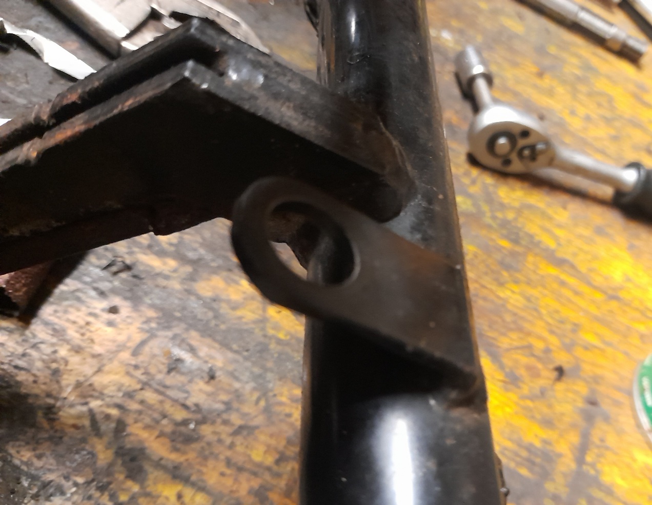

4. An den Cali Unterzügen sind Haltelaschen draufgeschweißt mit Bohrungen in denen Gummis mit Muttern drinnen sitzen. Wozu? Zierratbefestigung ?

Die Unterzüge sind bei meiner Cali mit langen Edelstahlblechen abgedeckt (neben den Trittbrettern).
Ich könnte mir vorstellen, dass dafür die Gummibuchsen mit Muttern sind.

Den Bügel hab ich, der ist unten gscheit angeschraubt. Die gummigelagerten Muttern an den Blechlascherl scheinen tstsächlich nur Zierbleche zu halten. Ich flex die weg.

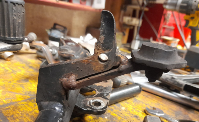

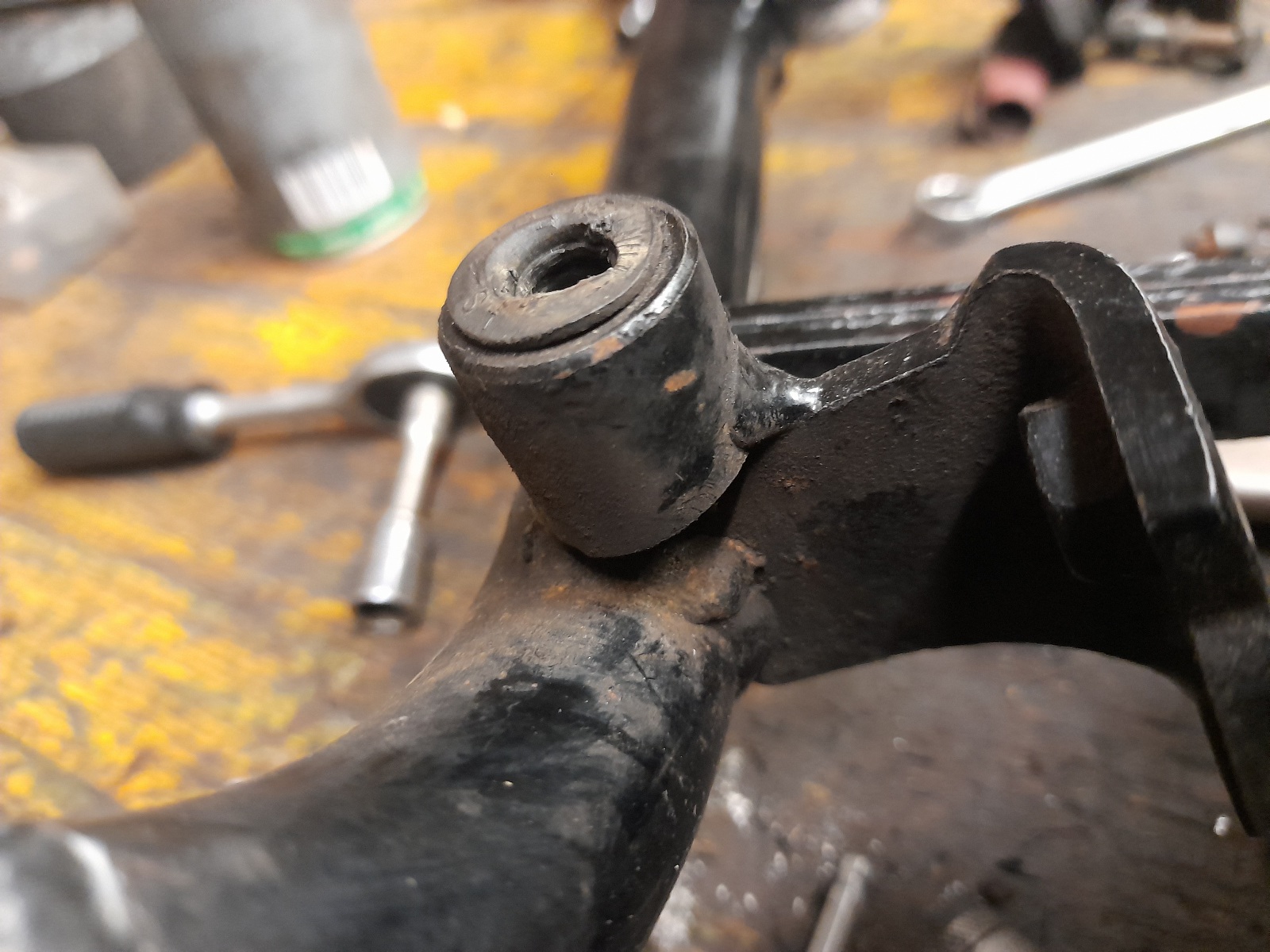

Hauptständer sollte wiederverwendbar sein. Bügellöcher werd ich zuschrauben.
Leider müssen die Krümmer und der Auspuff weg. Ich kann sonst nicht den vorderen Bolzen ziehen.
Seitenständeranschlag schneid ich runter.
Wilde Verschweißungen, ob des original is :gruebel:

Beitragvon KNEPTA » Mo 12 Feb, 2024 23:49
Wozu is der eigentlich ?
Is auch auf dem SP Zug drauf.
Beiträge: 18745
Re: Fragen an die Guzzispezialisten
Beitragvon Dreckbratze » Di 13 Feb, 2024 06:48
Anschlag Seitenständer. Krümmer lösen, dann kannst du die wegdrehen.

Beitragvon Dreckbratze » Di 13 Feb, 2024 08:00
Den "Faulenzer", also diesen Riesenseitenständer gab es auch im Zubehör als Anschweißteil, vermutlich deshalb so mundgebissen.

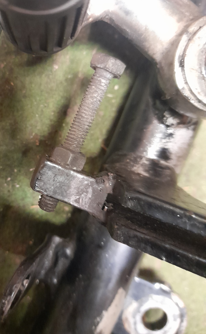

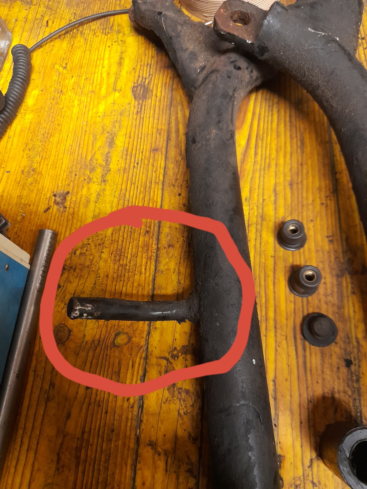

Beitragvon KNEPTA » Di 13 Feb, 2024 13:07
Ist die Bremswippenanschlagschraube auch original ? Da is noch ein Schweißdrahtschwanzerl weggestanden...
