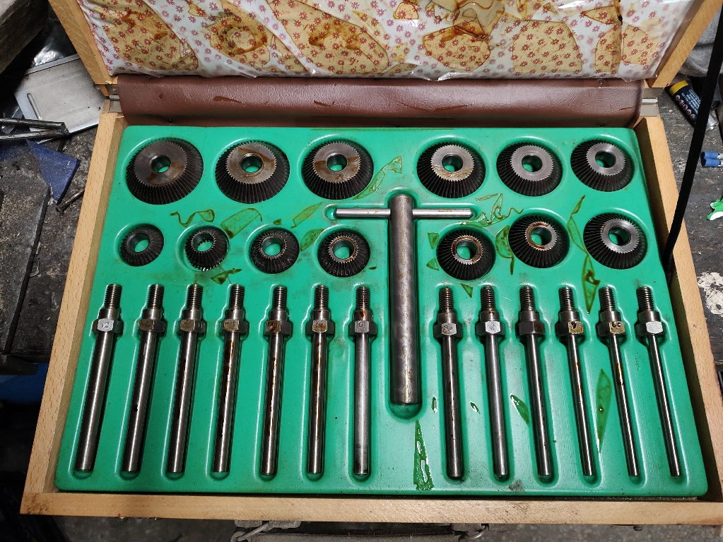

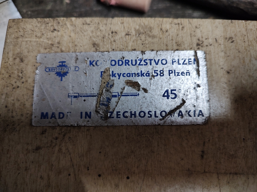

Hab da noch ein tschechisches Ventilfraserset 45°, vermutlich unbenutzt , aus der Erbmasse.
Das könntest als zeitlich unbeschränkte Leihgabe haben, liegt seit mindestens 2006, wüsste nicht wann ich das brauchen sollte.

Therion hat geschrieben:Hab da noch ein tschechisches Ventilfraserset 45°, vermutlich unbenutzt , aus der Erbmasse.
Oh, hast a Maß und eventuell a Foto ?
Danke
Uwe

Beitragvon KNEPTA » So 17 Nov, 2024 18:26
I find nur zöllige Fräser auch wenn metrische Abgaben der Führungsstangerl dabei sind.
Werden die Fräsermasse meistens zöllig angegeben und is des wurscht wenn ich mit einem zölligen Fräser rinen Sitz fürs metrische Ventil fräs ?
Kann man mit einem 40er auch einen 37er Sitz fräsen, wenn man net zu weit in die Tiefe geht ?

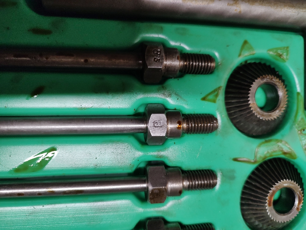

Beitragvon Therion » So 17 Nov, 2024 20:20
Führung metrisch in 0.5mm Schritten.
Fräser Durchmesser hab ich nicht gemessen.
Halt nur 45°
Beiträge: 5254

Beitragvon Therion » So 17 Nov, 2024 20:24
Pilsner Qualität(?)
