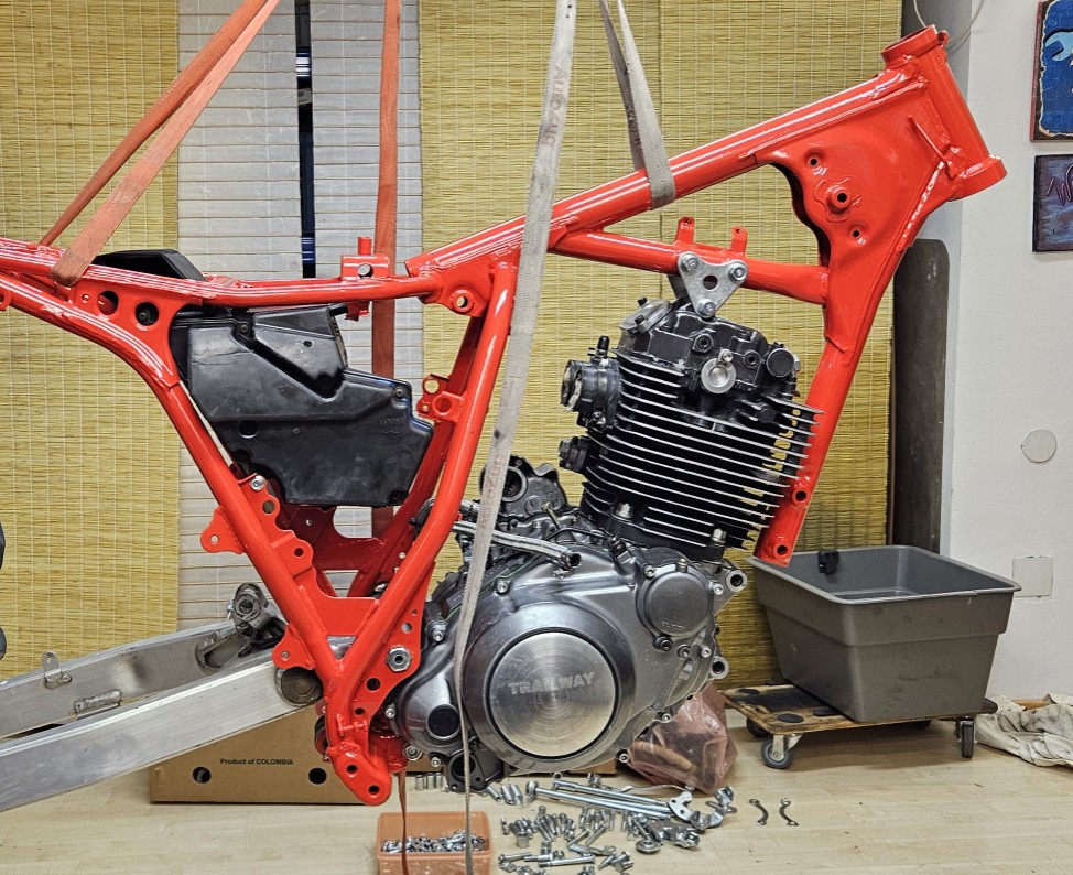

Zufällig habe ich einige Tage Zeit um ein Projekt, dass ich schon lange umsetzen wollte, anzugehen.
Ein Freund war mal in 2021 mit einer 34L XT600Z durch die Sahara unterwegs - ohne Luftfilter.
Nach 3 Wochen war das Motorrad gut gebraucht.
Er hat nach der Reise die XT in eine Werkstatt gebracht, die Werkstatt hat finaziellen Totalschaden diagnistiziert und dort blieb sie jahrelang zerlegt im Keller stehen.
Letztes Jahr komme ich zufällig in diese Werkstatt, entdecke dort die mir bekannte Maschine (oder was davon übrig war) und kaufe das Teil.
Diese Woche ging ich das Projekt an.
Den Motor werde ich nicht reparieren, ich habe einen Ersatz von einer E-Starter 3UX gefunden.
Das besondere an dem 3UX Motor ist nicht nur der E-Starter, sondern auch die komplett andere Elektrik mit neumodernen Funkengenerator.

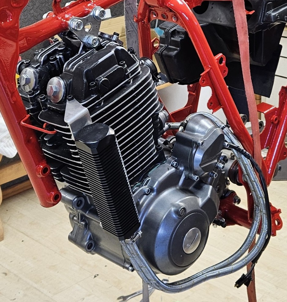

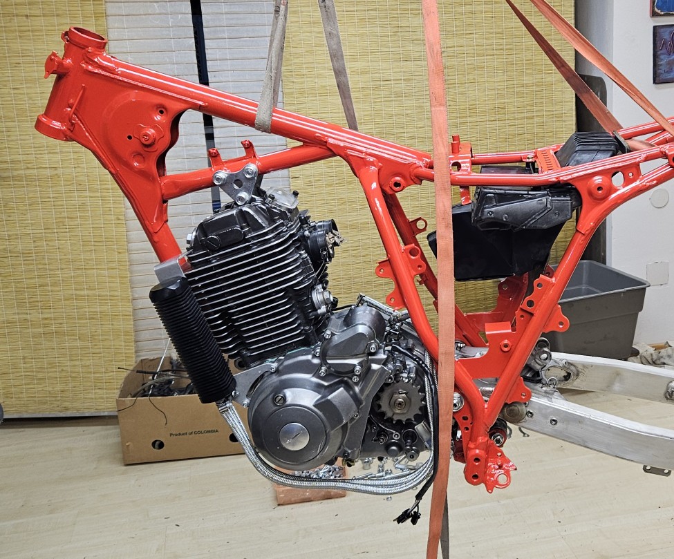

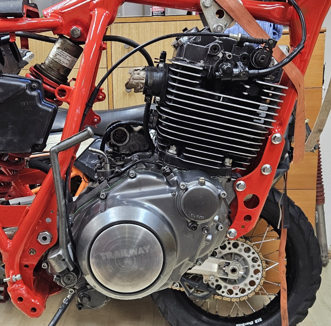

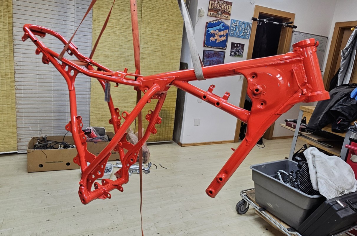

Ich habe den Rahmen gereinigt und den Motor zur Probe mal eingehängt.
Mir gefällt die Verlegung der Leitungen zum Ölkühler nicht.
Ich möchte die Leitungen nach oben weggehen lassen damit diese unter dem Tank verlaufen und nicht rund um den Motor und vorbei an der Kette gehen.
Bin gespannt wie das ausgeht.

Könntest versuchen, den Ölkühler einige Zentimeter
höher zu ziehen. Befestigungslaschen anpassen oder
was frisches aus AL-Blech biegen. Damit sollten die
Schläuche auf Zylinderfussniveau über den Starter
kommen. Sind dann wahrscheinlich auch zu kürzen.

Manche Ölkühler können Probleme machen.
Wenn die den Durchflußwiderstand im Ölrücklauf erhöhen, könnte vielleicht zu wenig Öl zurück in den Öltank fließen, der dann irgendwann leer wird.
So von SR500 berichtet.
Beiträge: 8530
Re: XT600Z Herbstprojekt
Beitragvon lut63 » So 26 Okt, 2025 14:25
Straßenschrauber hat geschrieben:Manche Ölkühler können Probleme machen.
Sollte bei einem diesem Modell nicht der Fall sein. Da gibts eine Bohrung rein,
Umkehr und zurück. Vom Innenwiderstand eher günstig.

Beitragvon Wauschi » So 26 Okt, 2025 18:32
Danke für die Rückmeldungen zur Ölleitung.
Das wird komplett anders. So gefällt es auch mir nicht. Sobald ich bessere Teile gefunden habe, werde ich ein Update posten.

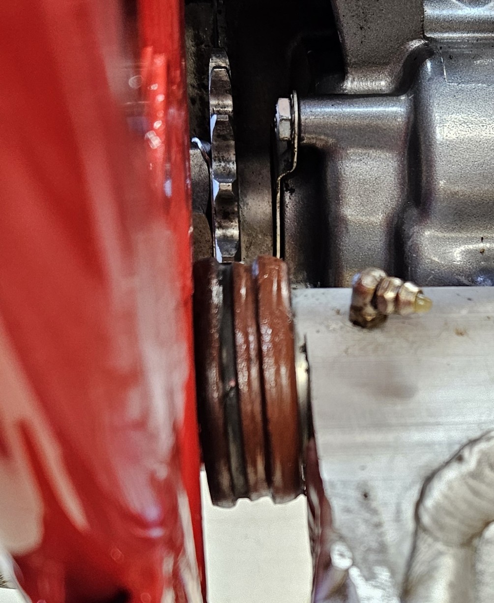

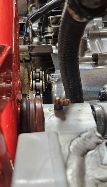

Heute habe ich mich um die Kettenflucht gekümmert, das Ritzl umgedrecht und eine Senkkopfschraube verbaut.
Sieht aus, als ob die Fucht passt.
Jetzt gehe ich den Kickstarter und Deko an.

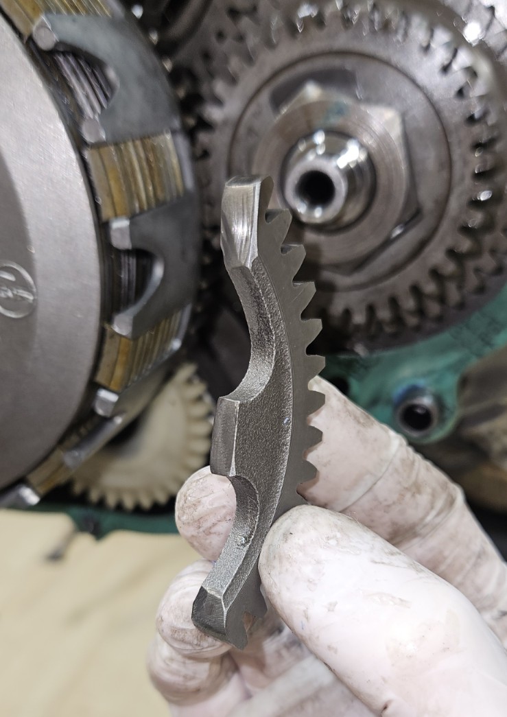

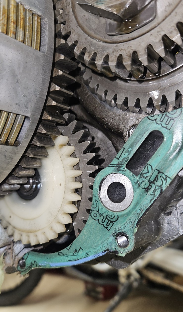

Beitragvon Wauschi » So 26 Okt, 2025 23:33

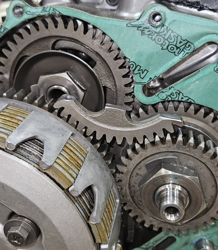

Noch etwas zur Geschichte des 3UX Motor.
Als ich ihn erhielt, wurde mir versichert, er ist neu aufgebaut.
Ich wollte mich selbst überzeugen, habe den Motor angestartet, alles i.O. befunden und ins Regal gelegt.
Heute rüste ich den Motor mit Kickstart, Deko und Drehzahl-dings-bums nach.
Beim Öffnen fällt ein unbekanntes Zahnrad, versteckt hinter der Ölpumpe auf.
Es stellt sich heraus, der Vorbesitzer hat den Motor wirklich überholt und beim Zusammenbau einen Teil vom Zahnrad im Motor vergessen.
Gut, dass ich den Motor geöffnet habe.
Auf jeden Fall habe ich jetzt Kick und Deko.
Gruß, Wauschi
____________________
Signatur
Beiträge: 1159
Wohnort: Tobelbad
Beitragvon Lindi » So 26 Okt, 2025 23:41
Blockierwerkzeug!? Gut, dass du nachgesehen hast!
Ich glaube ja inzwischen, der 3UX-Motor hat 27 kW, nicht PS.
Beiträge: 11751
Beitragvon hiha » Mo 27 Okt, 2025 07:21
Das einzig amtliche Blockierwerkzeug. Da hatte jemand Ahnung, und ein übriges Zahnrad :-)
Hasn
Beiträge: 18364
Beitragvon Mister B » Mo 27 Okt, 2025 07:25
Und a bisserl Alzheimer. :-D
