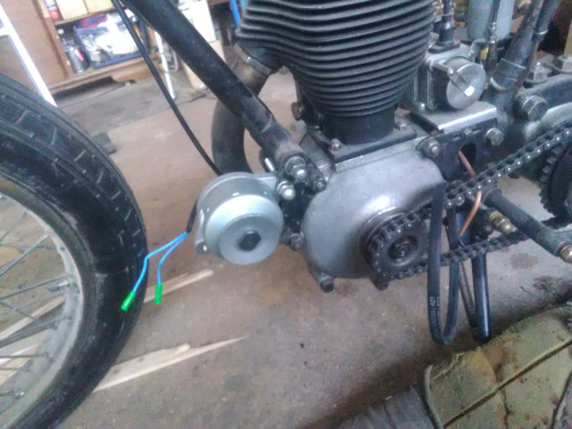

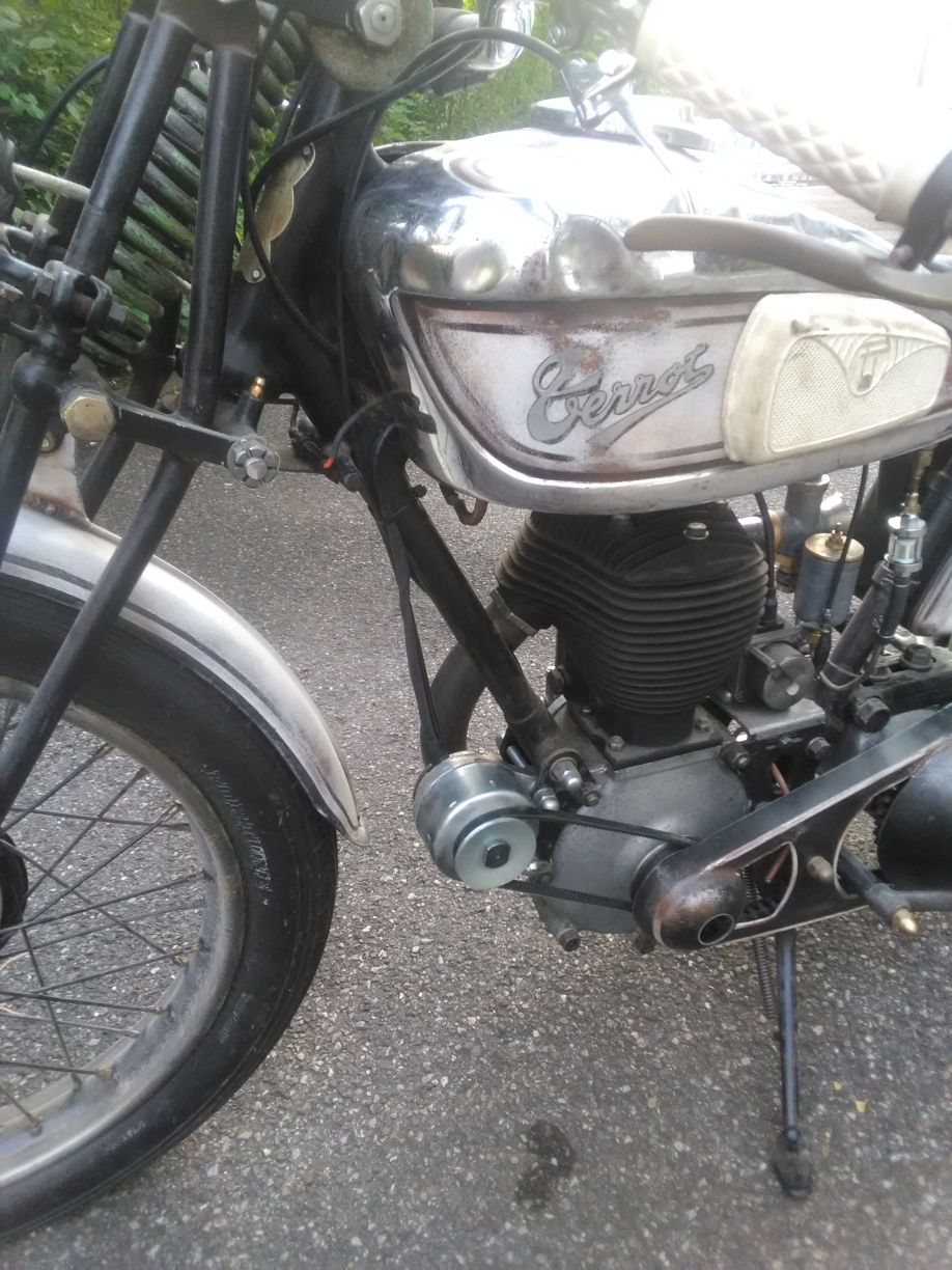

Ich fahre eine Terrot 350 von 1929. Leider war die Lima defekt, sodass ich mich nach einer anderen Lösung umgeschaut habe. Ich bin über die Lima von japanischen Kubota D722 / D850 Kleintraktoren gestolpert. Grundsätzlich funktioniert die ganz gut. Die Sache hat nur einen Haken: Der Regler schaltet nur frei, wenn dahinter eine funktionierende Batterie angeschlossen ist. Ohne Strom im Bordnetz schaltet der Regler nicht frei.

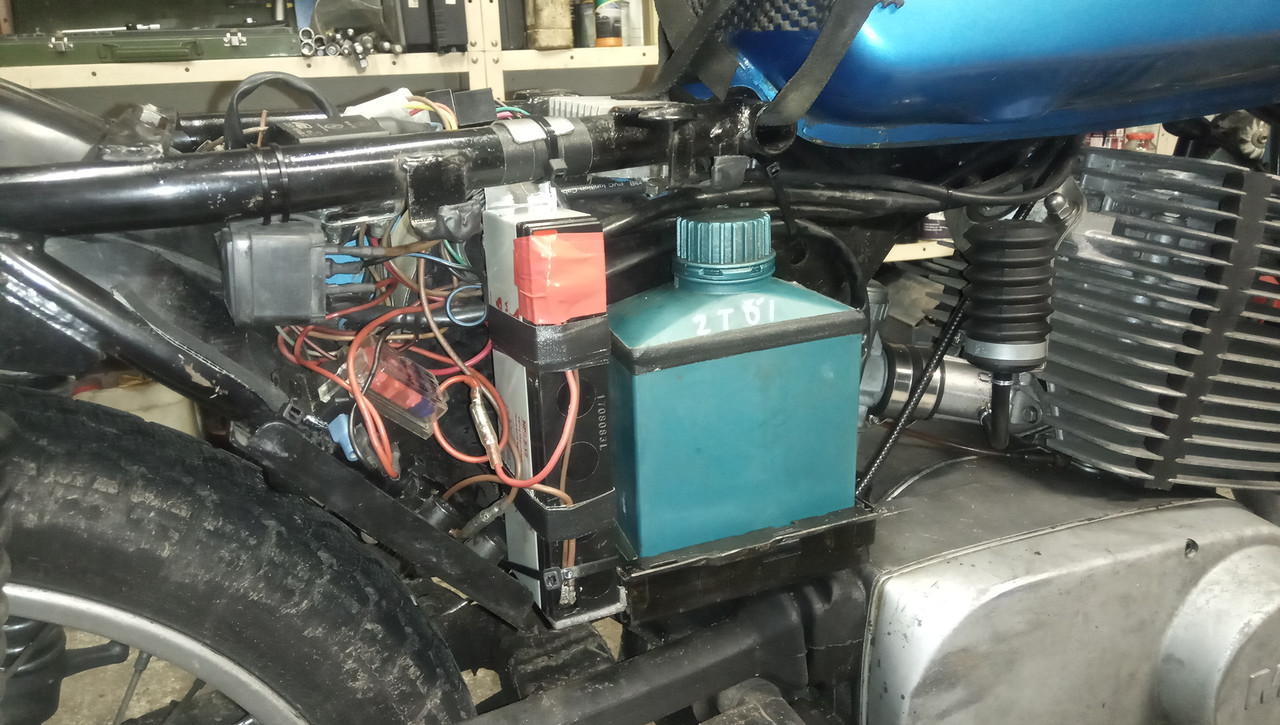

Ich hab also einen Minibatterie verbaut und seitdem ständig Ärger damit, dass die Batterie leer ist. Und ohne 12V kein Licht... :smt013
Ich würde das ganze also gerne ohne Batterie und nur mit einem großen Kondensator (gibt's bei Kickstarter.de) betreiben.
Erstmal zur Lichtmaschine:
Es handelt sich um eine Einphasen-Lima mit Dauermagnet, 12V und 14A mit elektronischem Regler.
Das Vorkriegsmopped hat einen Zündmagneten und braucht den Strom nur für Scheinwerfer und Rücklicht.
Meine alte Honda von '83 hat auch eine Drehstromlima und funktioniert tadellos mit dem Kondensator.
Hat jemand eine Idee, mit welchem Regler ich die Lima betreiben könnte, ohne eine Batterie haben zu müssen?

Ich hab in der M72 und der Max die Bleigelakkus drin, null Probleme, kein nachladen und halten gefühlt ewig.
Was die aber garnicht mögen ist Überspannung und bei deiner Ladeschaltung tippe ich mal auf Dynamo mit Gleichrichter und Abschaltregler im schwarzen Kästchen.

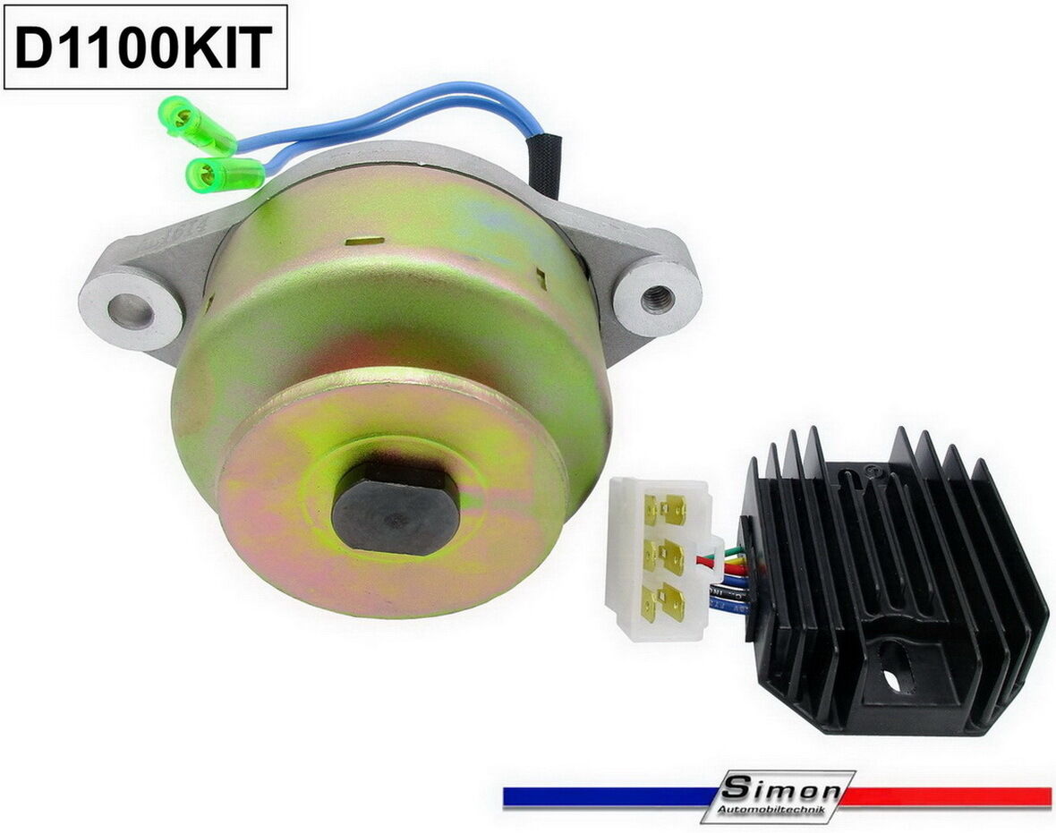

Rein aus Interesse... Was glaubt ihr, was ich für einen Regler habe? Also der, der mit der Kubota Lima geliefert wurde. Dieser Regler gibt ohne Batterie gar keinen Strom ans Bordnetz.

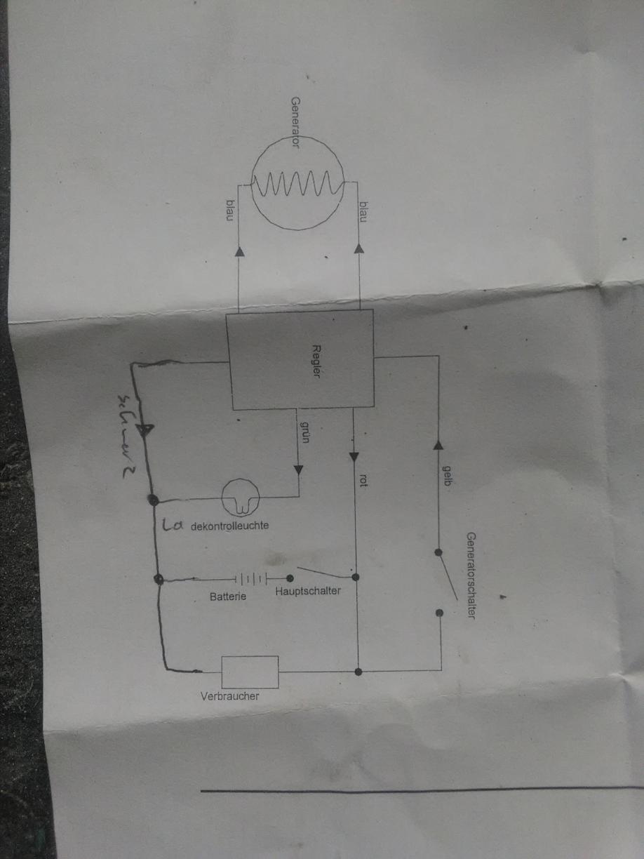

Aber ich glaube ich habe da etwas gefunden. Auch wenn ich den Fachleuten hier nicht sagen kann, was genau an Technik in der kleinen schwarzen Kiste steckt...
https://www.powerdynamo.biz/deu/parts/reg_cond.htm
Vape baut diesen Regler speziell für die Verwendung ohne Batterie. Ein Glättungskondensator ist wohl schon eingebaut.
Das sagt Vape dazu:
Das Powerdynamo System kann mit diesem Regler problemlos ohne Batterie betrieben werden ohne das negative Erscheinungen mit Blinkern oder Hupe auftreten
Das Powerdynamo System kann ohne Änderung auch mit Batterie betrieben werden
es gibt kein Problem mit zu hoher Spannung welches bei dem Regler 9522 im Betrieb mit dem Kondensator bei völlig ausgeschalteter Beleuchtung auftritt
der Regler ist kleiner und leichter (siehe Bild unten)
er hat einen deutlich kleineren Ruhestrom (0.05mA)
Nachteil: Es kann keine Ladekontrolle angeschlossen werden. (Für seine Hauptanwendung, dem Fahren ohne Batterie jedoch dürfte das belanglos sein, denn da kann diese Kontrolle ohnehin nicht leuchten.) Zu einem direkten Vergleich beider Regler siehe hier
Achtung: Nur in 12V (13.8 Volt Normspannung)! und nur zur Verwendung in Powerdynamo Systemen. Maximaler Stromfluß 14A.
Ich glaube das wäre einen Versuch wert. Damit hätte ich immer Strom, egal ob mit oder ohne Batterie.

Der Generator bringt bei dem kleinen Durchmesser mit der ungefähren Kurbelwellendrehzahl der Terrot ziemlich sicher nicht genug Leistung. In seiner vorgesehenen Anwendung dreht der bestimmt viel schneller..
WENN aber aus dem Generator tatsächlich Wechselstrom > 12 V unter Last kommt, kann wohl jeder einfache Standard 5-polige Regler genommen werden: 3 Eingänge Drehstrom, 2 Ausgänge plus/minus. Kabelfarben oft 3x gelb, 1x grün, 1x rot. MVH z.B. hat was Günstiges.
Von den 3 Drehstromeingängen (oft ist die Kabelfarbe gelb) 2 nehmen.
Mit mehr als 120 Watt würde ich den Regler mit dieser Beschaltung nicht dauerhaft belasten.
Es ist nicht sicher, ob der Generator einen Kurzschlußregler dauerhaft verträgt.
Da er aber wahrscheinlich sowieso viel zu langsam dreht, wird der Regler nicht viel zu regeln haben.
Vielleicht geht es auch ganz ohne Regler, wie es Herbert H. oben bescheibt.
Staub- und wasserdicht ist der Generator nicht, scheint mir. Das sollte er an dieser exponierten Stelle direkt im Spritzbereich des Vorderrads aber sein.
Der Generator ist doch garantiert für witterungs- und berührungsgeschützten Einbau gedacht.
Insgesamt gefällt mir diese Lösung an der Terrot nicht.
Warum nicht die originale Lima wieder herrichten (lassen)? Geht bestimmt auch für 12 V.
Sollten Lüdeking, Motek, Teichmann, kedo usw. können.
