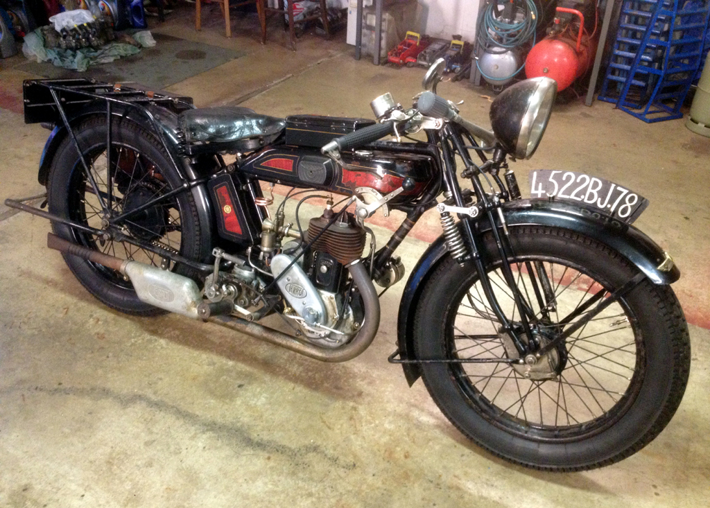

Beitragvon Jonas » Fr 06 Dez, 2019 18:58
Kleinen Nachtrag zur Motivation: So wird´s irgendwann mal wieder aussehen, das Moped! :smt004

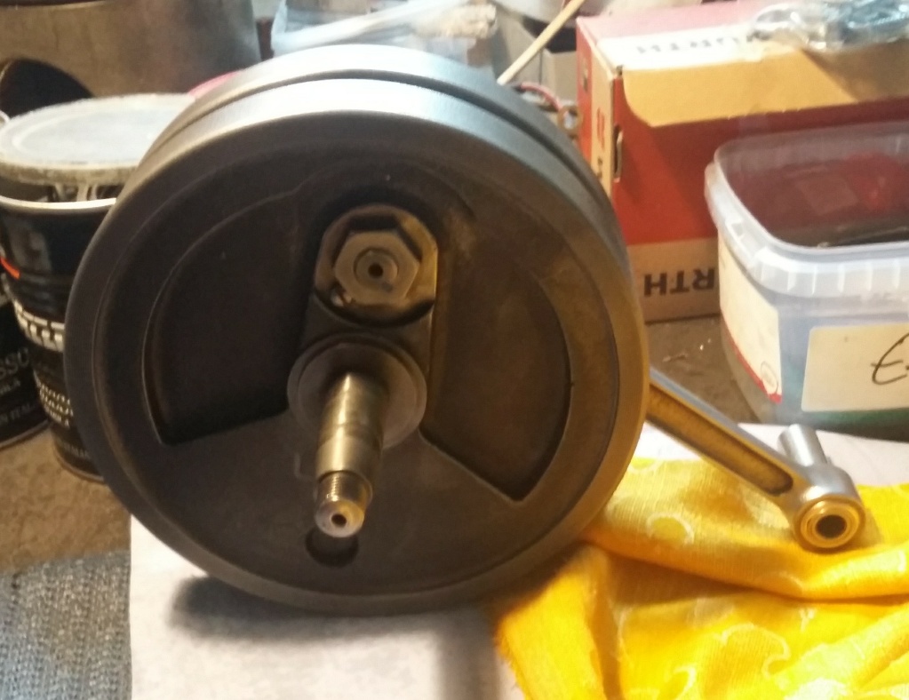

Beitragvon hiha » So 21 Jun, 2020 07:05
Moing!
Gestern die Kurbelwelle bekommen. Seeehr schön geworden :-)
Beiträge: 18362
Beitragvon Jonas » So 21 Jun, 2020 08:34
Sehr schön! :smt023 Gute Aktion.
