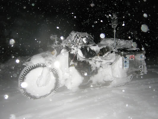

Beitragvon KNEPTA » So 08 Nov, 2015 22:46
Könnte beim TT auch ohne Farbe gehen :roll:
Beiträge: 19095
Re: Rostschutz pragmatisch
Beitragvon Boscho » Mo 09 Nov, 2015 07:56
Was willst du uns mit diesen Bildern von Schneeverwehungen ohne jeden Motorradbezug sagen? :weg:
Beiträge: 9308
Beitragvon flotteLotte » Mo 09 Nov, 2015 08:05
...vielen Dank!!!!!
Jetzt krieg ich Angst :shock: :idea: :weg:

Beitragvon KNEPTA » Mo 09 Nov, 2015 18:10
flotteLotte hat geschrieben:...vielen Dank!!!!!
Angst brauchst du keine haben, aber Respekt schadet nie :wink:
