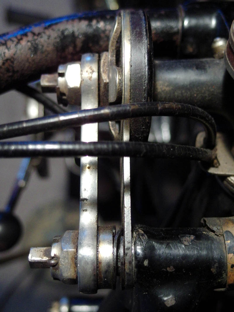

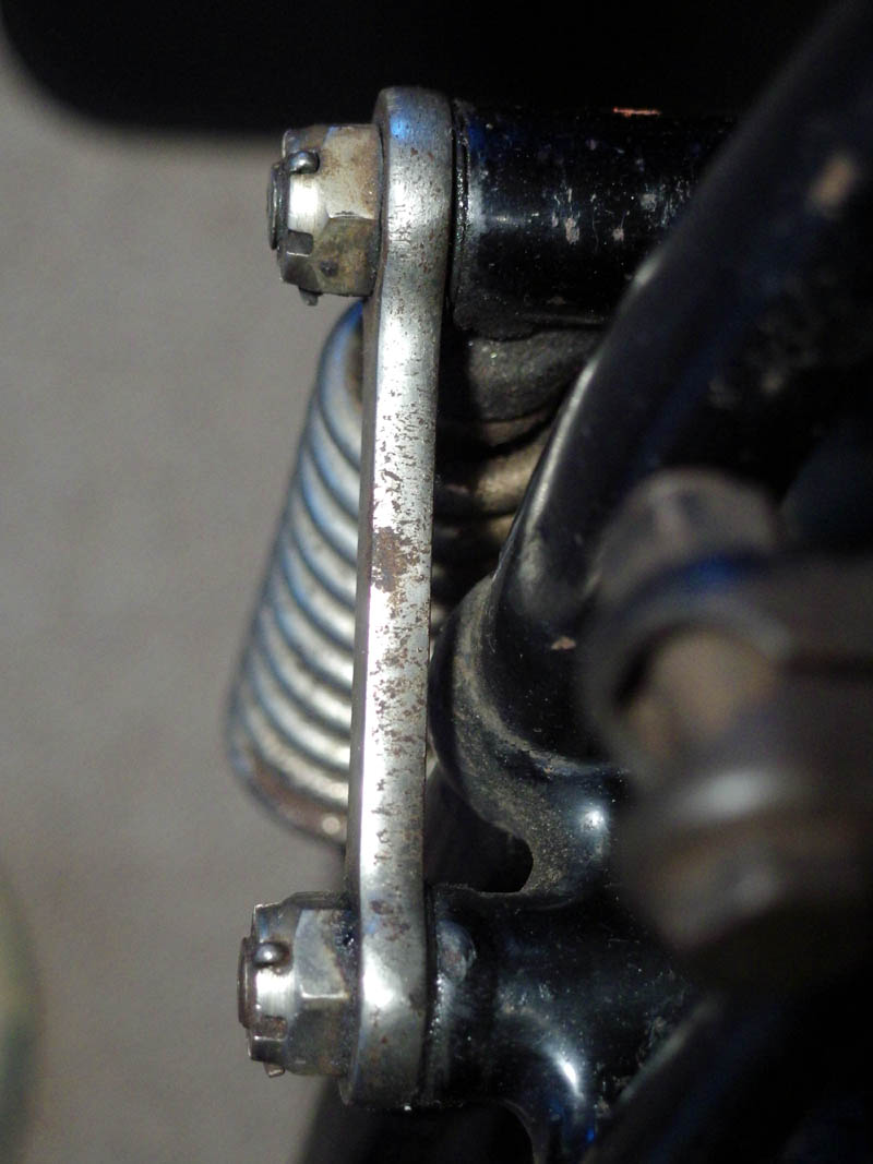

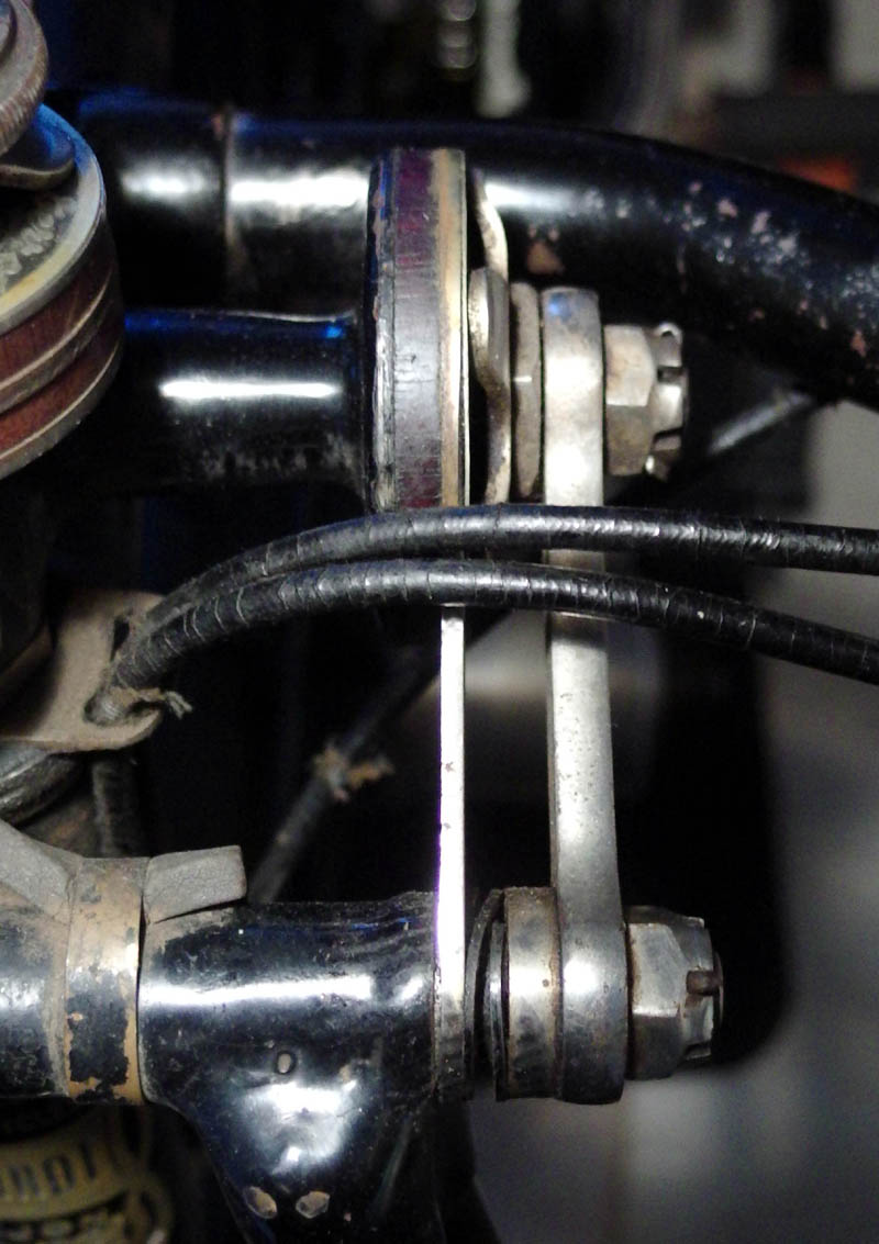

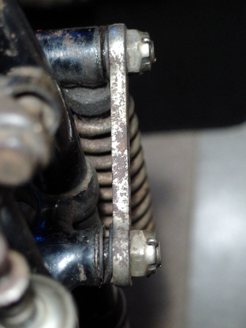

Die überarbeiteten Lagerschalen liegen bei der Post und werden morgen abgeholt! :smt023
Die Terrot hat ja ´ne Trapezgabel mit zu schmierenden Bolzen. Ausgeschlagen scheint nix zu sein, gut, gut!
Kurze Frage...
Kann ich die Bolzen mit Liqui Moly LM47 schmieren? Da drin ist MoS2 enthalten. Ich meine, hier gelesen zu haben, dass jemand dieses Fett benutzte (im Lenkkopflager?!?) und sich das MoS2 zu Placken verdichtete. Bei den Bolzen ist ja nicht wirklich viel Bewegung drin - bisschen rauf und runter, immer die gleiche Bewegung und nie mal rundherum... Aber schön eng gelagert ist alles, darf ja nicht schlackern, und an beiden Enden der Bolzen mit Scheiben (relativ) dicht gemacht.
Besteht da Placken-Gefahr? Oder ist´s so konstruiert, dass nix passieren kann (wenige, immer gleiche Bewegung, dafür aber eng gelagert und die Bolzen liegen überall in ihren Buchsen an)? :gruebel:

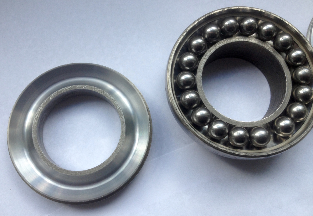

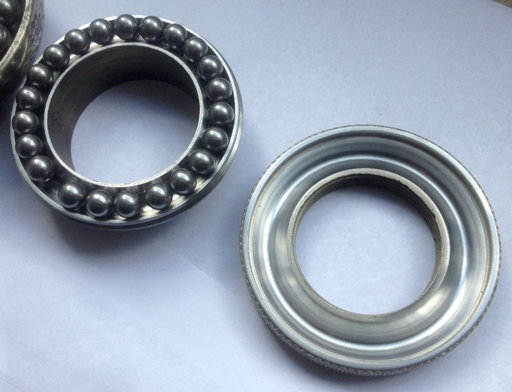

Hier nun die Auflösung.
Die Überarbeitung der sehr harten Lagerschalen war wohl aus unterschiedlichsten Gründen nicht ganz einfach. Ich zitiere mal sinngemäß den Claus...
Die Laufkonturen wurden ausgedreht; dazu wurde eine Vorrichtung gebaut, um die Lagerschalen einzeln aufzunehmen. Ein Wendeplattenhalter wurde geändert, damit eine entsprechende CBN-Wendeplatte im richtigen Winkel eingespannt werden konnte um die recht enge Kontur nachzudrehen (ein entsprechender Halter wäre neu sehr teuer gewesen).
