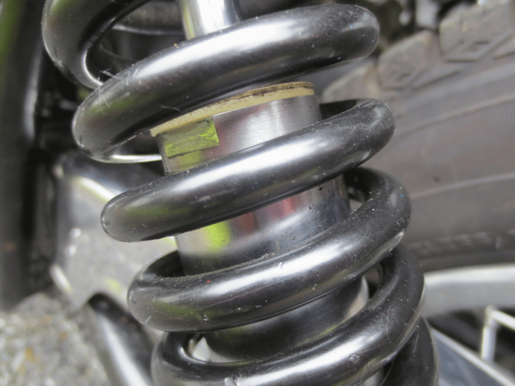

Meister Z hat geschrieben:... schau ich auch mal nach meinen Konis, ob da noch was zu retten ist...
Dämpfer zu reparieren macht auf jeden Fall nur dann Sinn, wenn die Kolbenstangen und die Führungen spielfrei und die anderen "Innereien" noch einwandfrei sind. Sobald sich da ein Defekt zeigt gehören die Sachen leider in die Tonne.
So, wieder montiert ....die ersten Proberunden können kommen

Habe heute beim SR Gespann die Konis ausgebauen müssen. Die letzte Reparatur war im Mai 2021 und beide Dämpfer sind nach gut 27tkm immer noch dicht. Von daher würde ich mal trauen zu sagen, die Sache mit den übereinander gestapelten Industrie Wellendichtringen hat sich gut bewährt ;-)
