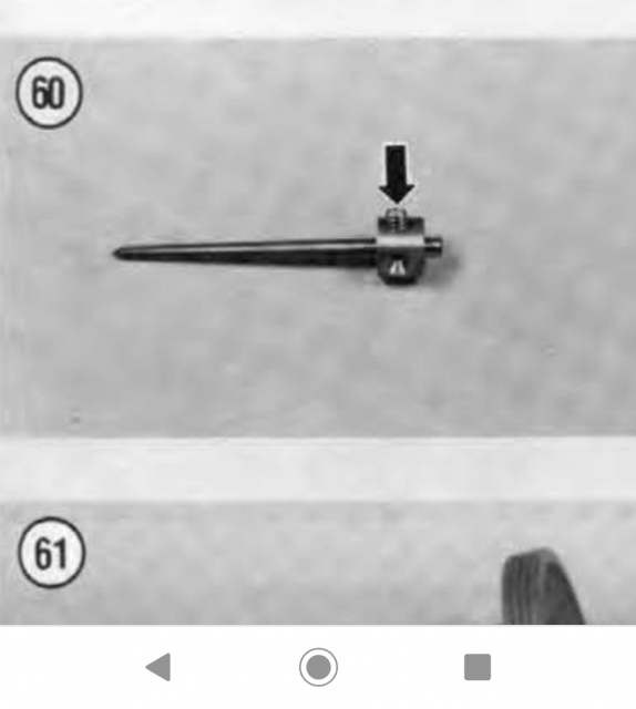

Habe jetzt dank Werkstatthandbuch gesehen dass die Feder nicht oben drauf sondern seitlich ins Loch gehört.
Also geht die suche von vorne los :omg: .

Ja,
Du hast ja auch den membranlosen Sekundärvergaser an der 43F.
Da ist der Messingzylinder mit der seitlichen Bohrung.
Bei mir ohne Feder :ugly:
Re: Wintermotorrad
So 29 Dez, 2019 17:29
Lass raten.
Auch verloren?
Diese Feder verstehe ich noch weniger als wenn die oben drauf wäre.
Re: Wintermotorrad
So 29 Dez, 2019 17:55
Es gibt Vergaser da wird so das Klappern der Nadel in der Düse im Betrieb verhindert, die Nadel liegt so immer an einer Seite der Düse an. Weniger Verschleiß und wenn, dann relativ gut sichtbar.
Re: Wintermotorrad
So 29 Dez, 2019 18:20
Klingt schlüssig.
Wieder was gelernt.

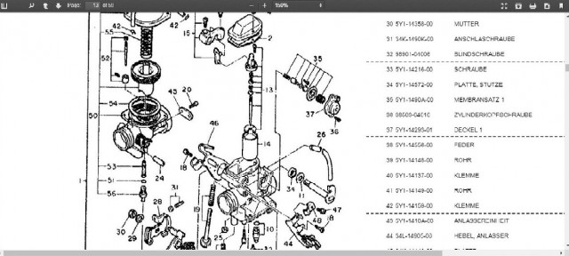

Weiß jemand wo man die Simmerringe am Vergaser der XT 600 herbekommt und ob die im tadellosen Zustand sein müssen.
Meine dichten nicht mehr ganz. Ich verstehe aber nicht wie wichtig die sind, oder auch nicht.
Es ist die nummer 34.
Re: Wintermotorrad
Mi 15 Jan, 2020 23:22
Neben der Nummer steht eine Ersatzteilnummer, die googlen. CMSNL hats wahrscheinlich, oder ein Yamaha-Händler. Nix was man üblicherweise tauschen muss, deswegen auch in keinem Dichtsatz.
Oder ausbauen, abmessen, und schauen ob es ein Normteil ist.
Re: Wintermotorrad
Do 16 Jan, 2020 05:25
Für meine Xs-en habe ich immer bei Motorradbay bestellt. Laut suche haben die auch alles für die XT :-) ist übrigens ein V-Ring!
https://www.motorradbay.de/xanario_sear ... 00&x=0&y=0
LG Gert
