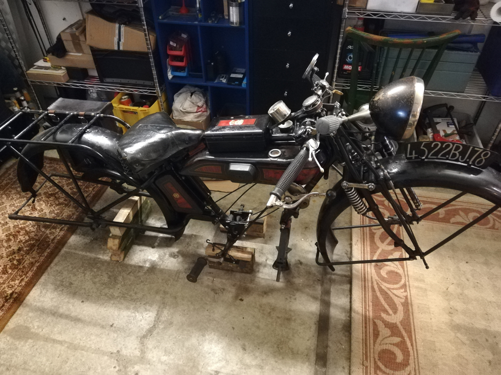

Beitragvon Jonas » Di 03 Aug, 2021 01:03
So steht sie im Moment da. Ich komme gerade aus dem Weserbergland, habe MZ-Räder, Achsen, Balken und gottweißwas mitgebracht, um irgendeine Konstruktion zu bauen, die die Terrot sicher auf dem Hänger hält. Der Plan: Vorne ein MZ-Rad rein, den Rahmen da, wo normalerweise der Motor sitzt, schließen und somit stabilisieren, das Rahmenheck mit einer Balkenkonstruktion unterfüttern, ab auf den Hänger. Oder zwei MZ-Räder rein, dann wäre das Gerät rollbar, aber das muss ich alles noch in Ruhe checken und umsetzen.
Beiträge: 2416
Beitragvon GrafSpee » Di 03 Aug, 2021 07:33
Mein Vorschlag, ohne die genauen Umstände zu kennen, wäre unten eine alte Matratze, Mopped auf die Seite legen, drauf auch eine Matratze und dann entweder schon vorsichtig festzurren oder noch Holzplatten unter die Gurte.

Beitragvon Aynchel » Di 03 Aug, 2021 16:51
MZ Räder ?
die hab ich doch erst vor einem Jahr entsorgt :floet:
ich würde eine OSB Platte mit 4 Lenkrollen versehen und den Rahmen darauf vergurten
Lenkrollen gibt es vor dem nächsten Supermarkt, 4 St. kosten 2 € :weg:

Beitragvon Boscho » Di 03 Aug, 2021 17:13
Ich kann - nach eingehender Betrachtung der Abbildung des Terrot-Torsos - nachvollziehen, dass sich Jonas intensive Gedanken darum macht wie das Trumm unbeschadet von A nach B zu schaffen wäre. Ganz trivial ist das nicht. ;)
Der stabilisierende Motor fehlt. Ohne Räder lässt es sich schwierig hinstellen ohne Rahmen, Schutzbleche oder sonstwas zu beschädigen. Legen geht auch nicht wirklich.
Ich halte die Idee, den Rahmen zu stabilisieren und provisorisch Räder einzubauen, für durchaus geeignet. Die Alternative wäre wohl eine Art Transportpalette mit maßgezimmerten Aufnahmen für die entsprechenden Punkte am Rahmen.
