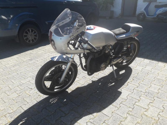

hab mich in den letzten Tagen ein wenig um den 450er Renner gekümmert... neuen Kugelkopf am Schaltgestänge montiert, sollte jetzt halten. Das vodere Schutzblech ist auch wieder fest und hat gleich etwas Farbe bekommen. Kupplungszug ist erneuert und etwas länger, damit ich einen sanfteren Bogen hinbekomme. Der Alte hatte beim letzten Abflug etwas gelitten. Jetzt kommt noch ein Ölwechsel und der Tank wieder drauf. Höcker und Verkleidung dürfen ihre "Narben" behalten. Neue Reifen sollten auch noch drauf.
Mal sehen ob ich es wieder schaffe ein Paar Wochen vor dem Rennen beide Mopeds fertig zu haben...(eigentlich muss ich ja drei Mopeds fertig haben :omg: )
Servus :weg:

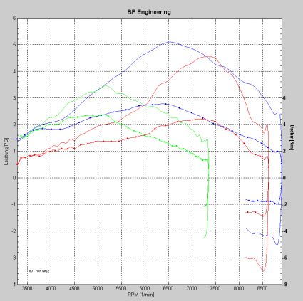

Ok, gut ist schonmal nicht schlecht, aber an das hier kommt ihr nicht ran :fiessgrinz:

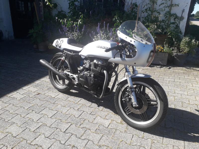

Beitragvon pilot » Mi 03 Aug, 2022 20:57
servus, die Rennvorbereitung läuft... :-D
Der 450er Renner hat ein wenig Farbe abbekommen, und neues Öl. Jetzt noch neue Reifen und die Kette reinigen und neu fetten...
Tom`s Lieblingsseite ;-)
Die Zuschauerseite :-)
pilot
Beiträge: 379
Re: AIA GTF Renner
Beitragvon christian64 » Mo 15 Aug, 2022 09:11
Didi, a Traum quasi! Hast du sehr schön gemacht!!!

@straßenschrauber
saxonette ?
:weg:
Beiträge: 6590
Re: AIA GTF Renner
Beitragvon Straßenschrauber » Mi 17 Aug, 2022 20:51
Meine alte Schwalbe KR51/1.
Beiträge: 8540
Re: AIA GTF Renner
Beitragvon Myke » Do 18 Aug, 2022 06:14
gar nicht schlecht. 50cc?
Beiträge: 6590
Re: AIA GTF Renner
Beitragvon Straßenschrauber » Fr 19 Aug, 2022 18:59
50. Die grünen Linien.
Beiträge: 8540

Beitragvon pilot » So 21 Aug, 2022 07:14
Danke für das Lob Christian . Die Fotos sind recht unscharf...Handy und Gegenlicht vertragen sich nicht...(zumindest meine alte Samsung Gurke nicht :omg: )
Hab ja nur noch den Tank und das Schutzblech lackiert.
Der Tank war mittlerweile an der Einschlagstelle undicht also hab ich in kauf genommen das es beim "Entbeulen" ein Paar kleine Löcher zusätzlich von den "Kringel " gibt. Die Beule war ja zwei mal an der gleichen Stelle und sehr spitz. Hab die Löcher wiefer vorsichtig zugeschweißt und drübergezinnt. (Nur recht wenig wegen dem Gewicht :-D danach gespachtelt und lackiert. Mit dem Rest Klarlack hab ich dann noch das abstrakte Kunstwerk (entstanden Rijeka 2021)am Höcker konserviert. Der Ducati Renner vom Güni hat auch Farbe abbekommen... nicht perfekt aber wesentlich besser als vorher. Bin gespannt wie der Güni sie über die Strecke prügelt. Der Straßenrenner ist auch schon einige km gelaufen, hatte aber noch Probleme mit der Elektrik. Mittlerweile sind die auch schon gelöst.
Gruß Didi
