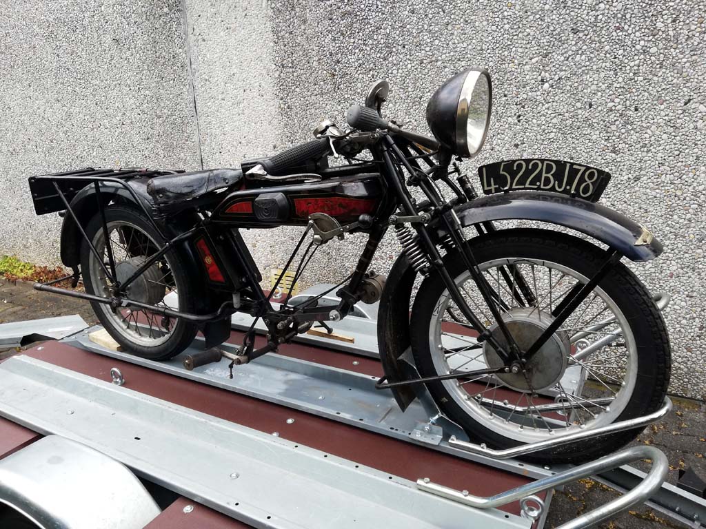

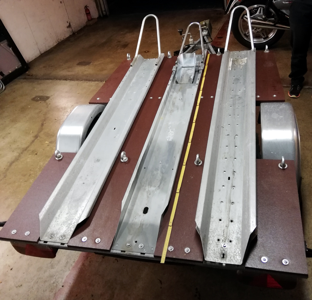

Die Alternative wäre wohl eine Art Transportpalette mit maßgezimmerten Aufnahmen für die entsprechenden Punkte am Rahmen.
Ach was! Auf den Hänger und festzurren.
Sollte dann im Betrieb nicht mehr ganz gerade laufen, dann frohgmut nachbiegen. Hat der Hiha mit seinem Ziegel auch gemacht ... :-D
Das ist ja kein ultragenaues MRT-Gerät oder so.
Beiträge: 9830
Beitragvon Boscho » Di 03 Aug, 2021 19:53
Ich fühle mich sehr missverstanden.
Beiträge: 9299
Beitragvon fleisspelz » Di 03 Aug, 2021 20:02
Mir schwebt eine Europalette vor mit vier massiven Winkeln aus 5mm Flacheisen darauf festgeschraubt, die mit jeweils einer Achsaufnahme verschraubt werden.
Beiträge: 26594
Beitragvon Dreckbratze » Di 03 Aug, 2021 20:10
Auf den Hänger, an 4 Punkten fest, fertig. Ich bin da beim Wolfgang.

Einfach auf den Hänger und festschnallen ist eben nicht so einfach. Und das Ding muss ja auch beim Mike wieder vom Hänger runter und in die Werkstatt. Das alles möglichst am Stück, ohne Verbiegen und Entlacken, durchführbar von zwei Personen. Leute, das hier ist nicht meine Enfield, der olle Haufen!

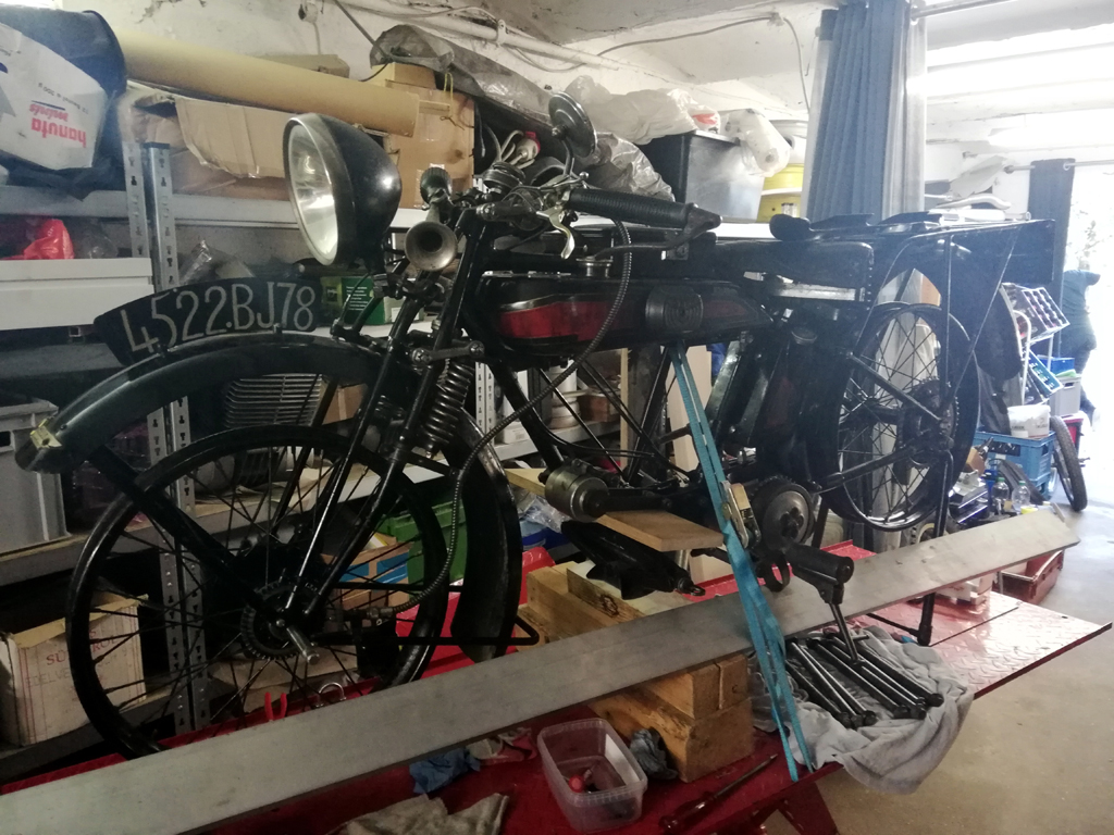

Hinten würd' ja eigendlich was starres aus Holz statt dem Rad zum Verzurren langen.
Vierkantirgendwas, Säge und Spaxe.
Und zu zweit, einer lenkt, der andere trägt das Heck. ;-)

Genau, so denke ich mir das zur Zeit auch. Unter die starre Holzkonstruktion hinten könnte man ja eventuell auch ein Möbelrollbrett oder so drunterschnallen, wenn das Ding vom Hänger ist. Müsste ich noch hier haben. :gruebel:

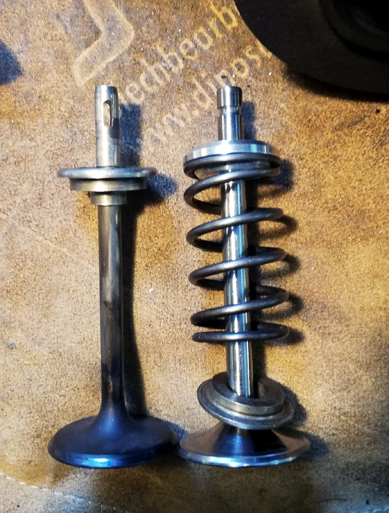

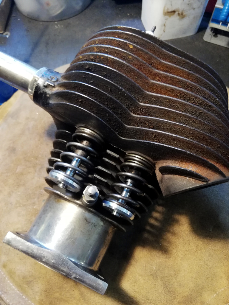

Was wurde gemacht? Die Terrot hat neue Ventile bekommen und die originalen Radlager wurden auf 6003 - 2RSH umgebaut. Vom Ventilgeraffel habe ich wenig mitbekommen - das haben andere gemacht (Danke an Hans und Vic!). Aber der Radlagerumbau... :fiessgrinz: Mike wollte auf 17er Steckachsen umbauen, ich hingegen so viele Originalteile wie möglich weiter verwenden. Also haben wir für hinten ein gefühltes Dutzend Distanzbuchsen angefertigt. Dazu Näpfe für die neuen Lager. Das Endergebnis gefällt schon... Allerdings wäre die Lösung mit ´ner 17er Steckachse technisch besser gewesen. Je nun! Die gab´s dann halt für vorne! Mike und ich haben aus 18er Rundmaterial eine 17er Achse geschnitzt. Mühsam war das... Bis dann Didi vorbeikam und ´ne Handvoll 17er Achsen von einer CB 400N präsentierte! Sollten von der Schwinge sein, wenn ich mich recht entsinne. Das hat uns viel, viel Mühe gespart. Hans und Mike haben dann ratz-fatz eine schöne 17er Achse umgebaut, nachdem Didi und ich die notwendigen Distanzen behirnt hatten. Ist wirklich schick geworden, und technisch top! Da war dann auch Mike glücklich - erst recht, da nun die Option besteht, auch hinten eine Honda-Achse zu adaptieren. :-D Aber erstmal: Der Radlager-Umbau ist fertig.
Zum Motor sind wir nicht mehr groß gekommen, da wurde die Zeit zu knapp. Aber den wunderhypschen neuen Ventiltrieb haben Didi und ich noch montiert. Ein wenig Anpassungsarbeiten hier und da gab es noch, hochpräzise Fahrwerksvermessungen, das war´s. Mike wird jetzt einen Dummy für die Lageraufnahme der Kurbelwelle drehen, dann kann geguckt werden, wie die Kurbelwelle ausdistanziert werden muss.
Jo. Ich werde mich nun den Rädern widmen. Die Bereifung muss noch drauf. Dann zusammenbauen, und die Terrot steht wieder auf den eigenen Rädern. Und beim nächsten Besuch in Bayern wird der Motor gemacht...

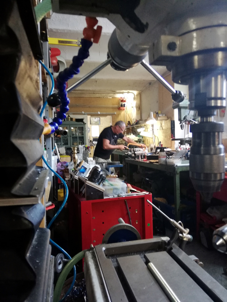

Was noch? Mike hat mich die letzten Tage an der kleinen Drehbank arbeiten lassen. Mit dem schnupfhuhn wurde daher ein Drehbank-Deal eingestielt. Kleines Gerät, 25er Spitzenweite, aber besser klein als kein! Ich bin gespannt... :smt023
