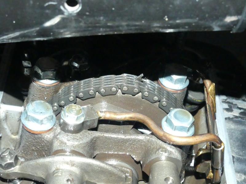

Beitragvon Zimmi » So 25 Sep, 2022 09:11
Netter Bausatz, die Kette... :shock:
@pilot Gut, wenn das Graffl ohne Ausgleichswelle auch erträglich läuft. So muss das!

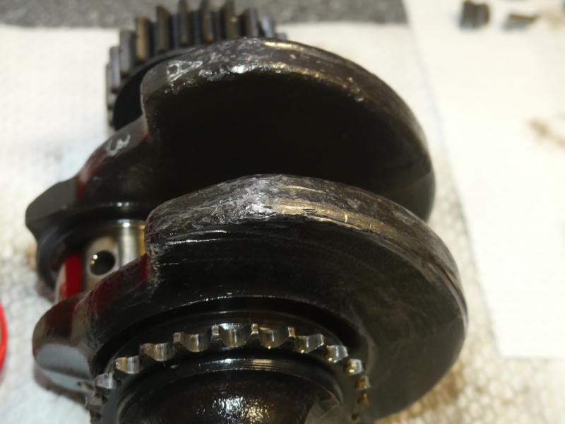

Beitragvon GrafSpee » So 25 Sep, 2022 10:01
Bei der LC4 hab ich nach dem Steuerkettenriss auch die beschädigte AGW ausgebaut. Die Lager mussten auch entfernt werden.
Lohn der Mühe: etwas mehr Vibrationen, aber auch deutlich besseres Ansprechverhalten, spontaneres und schnelleres hochdrehen. Und, vielleicht nur eingebildet, obenrum mehr Musik...

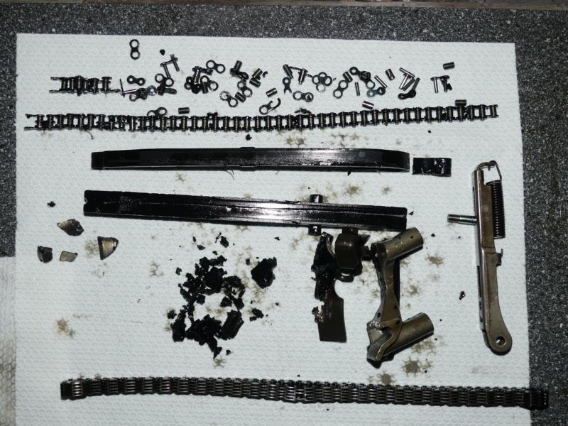

Beitragvon pilot » So 25 Sep, 2022 18:24
noch was zur Dokumentation :omg: ...

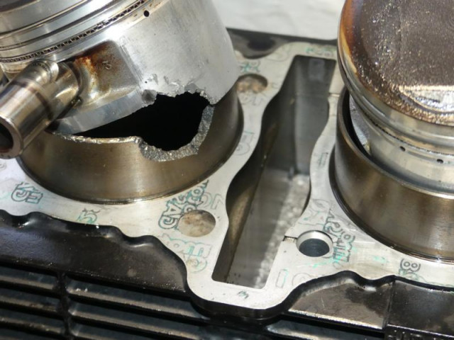

Beitragvon Zwillingspeter » Mo 26 Sep, 2022 08:58
Sieht aus, wie ein Marderschaden.

Beitragvon pilot » Mo 26 Sep, 2022 16:40
Steuerzeiten später kannst vergessen... ein Zahn Versatz hat schon zu einem leichten Berühren am Auslassventil geführt... und der Kolben hat kaum Reserven für tiefere Ventiltaschen. Echte 500 wären schon ganz nett. Dafür müssen wir aber erst Kolben finden. :gruebel:
Erstmal muss ein 450N Ersatzmotor her. Von dem Alten ist nicht mehr viel zu gebrauchen.
