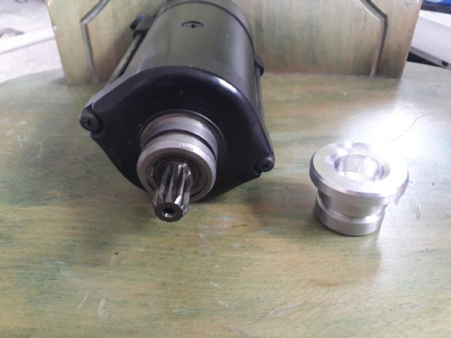

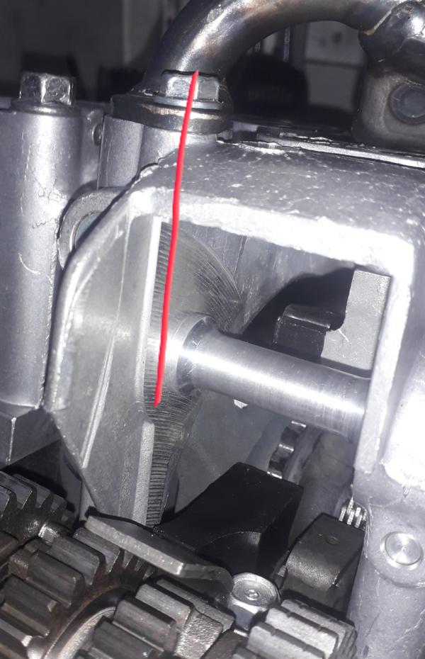

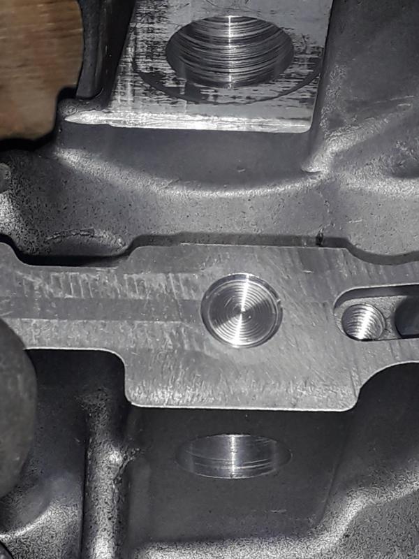

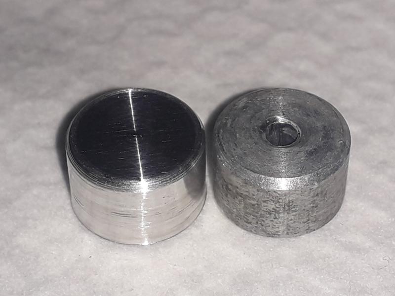

Servus, hab gestern angefangen den Unterbau des 4xx Renners zusammen zu bauen. Die Ausgleichswellen und der Anlasserfreilauf samt Anlasser sind dabei auf der Strecke geblieben :floet: . Die nicht benötigen Ölbohrungen hab ich diesmal etwas anderst verschlossen. 450N Gehäuse sind nicht sehr verbreitet :keule: , deshalb hab ich es diesmal so gemacht, das es rückrüstbar bleibt. Nur die Bohrung für die Anlassrfreilaufschmierung wurde mittels zweier M4 Madenschrauben verschlossen. Bei einer Ausgleichswelle hab ich die (Öl)Düse durch einen passenden Alustöpsel ersetzt. Bei der zweiten hab ich einen Wellendummy aus Alu gedreht, damit die Ölbohrung verschlossen ist. Mal sehen wann ich weiter machen kann. :weg:

Bin neugierig: Den Wellendummy hast Du eingeklebt?

:smt102 warum kleben? hab den Dummy genau so befestigt wie das Orginal.

... der Anlasser und der "Dummy" ... Gewichtsvorteil für den "Dummy" würde ich sagen :-D

Beitragvon Straßenschrauber » So 12 Feb, 2023 22:32

Ich denke, da normalerweise der Anlasser montiert ist, sitzt nun der Dummy, oder?

:smt023 So ist es. Hab es für selbsterklärend gehalten. Und der Anlasserersatz nennt sich "Schubserin" :D ( zumindest in Rijeka) :weg:
