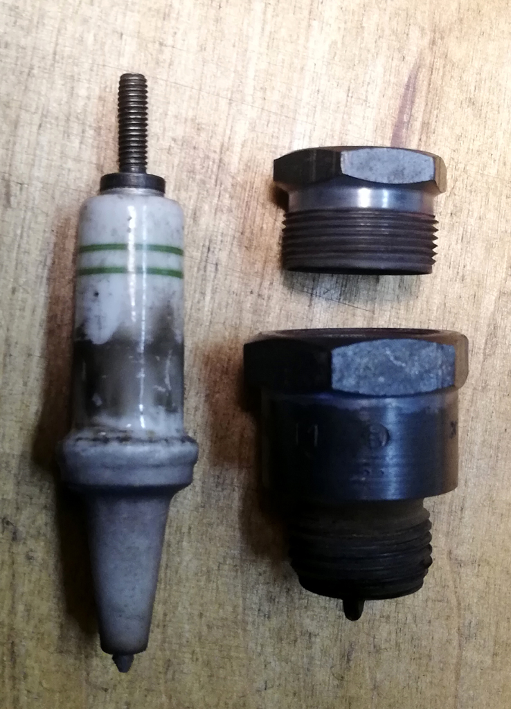

Beitragvon Jonas » Di 28 Jun, 2022 21:27
Nun, das hier ist der Kompression sicher nicht zuträglich. :fiessgrinz: Heute entdeckt. Keine Ahnung, wie lang das so schon ist! Man hört beim Durchtreten auf jeden Fall nix rauspfeifen.
Ist eine zerlegbare Zyndkerze von Bosch. Grundsätzlich sicher nicht verkehrt, aber. Egal - bei dem Moped müssen eh nach jeder dritten Ausfahrt die Schraubverbindungen kontrolliert werden, insofern ist´s auch wurscht.
Läuft ansonsten prima, die Terrot. :smt023 Nur die Kupplung, hm. Die habe ich seinerzeit mit neuen Korken bestückt und mich dünkt, das Zeug ist temperaturempfindlich. Mal mehr Spiel am Kupplungshebel, mal weniger. Dementsprechend trennt die Kupplung mal nicht ordentlich, und mal ist sie kurz vor´m Schleifen. Eventuell werde ich mir irgendwo neue Scheiben mit modernem Belag schnitzen lassen. Aber erstmal beobachten.

Beitragvon sejerlänner jong » Mi 29 Jun, 2022 04:20
Moin
Die Kerze lässt sich bestimmt mit JB Weld kleben. Oder mit einer Universal Elektrode ( Porzellan - Metall) schweißen. :floet:
Ich hoffe es gibt noch ausreichend von diesen alten Zündkerzen.
Grüße Karsten
Beiträge: 3683
Beitragvon Zimmi » Mi 29 Jun, 2022 07:08
Da müsste doch normalerweise irgendeine Dichtung sein?
Vielleicht aus Asbest? :weg:
Irgendwas einigermaßen weiches halt, damit das Porzellanzeugs nicht beim Anziehen der Klemmung splittert, weil die Kraft nicht ausreichend verteilt wird.
Oder irgendwas pastöses, was unter Hitze aushärtet, aber ähnlich druck- und temperaturstabil wie Keramik ist. Ofenkitt? :gruebel:
Wenn's weiter rappelt, vermute ich mal, dass das Porzellan auch bald wegbröselt... :ugly:
Grysze, Michael
Beiträge: 5089
Beitragvon Richy » Mi 29 Jun, 2022 07:18
Auspuff-Gum? Härtet halt dann aus und wird bröselig, evtl. nicht das richtige...
Beiträge: 9665
Beitragvon hiha » Mi 29 Jun, 2022 07:42
Sorry, aber ich würd mich eher um eine frische Kerze kümmern. Gerade für niedrige Wärmewerte gibts M18x1,5er Kerzen zu kaufen. Oder man besorgt sich einen Gewindeadapter. SO originalitätsfanatisch wär ich dann auch wieder nicht...
Beiträge: 18395
Beitragvon Zimmi » Mi 29 Jun, 2022 07:51
Hans, ich hatte mich nicht getraut, das zu schreiben... :floet:
Grysze, Michael
Beiträge: 5089
Beitragvon Jonas » Mi 29 Jun, 2022 08:03
JB Weld benutze ich nur zur Neumodellierung des Brennraums. Kompressionserhöhung, Sie verstehen... Die Kerze habe ich mit Sekundenkkeber und Gaffertape wieder fit gekriegt.
Nah, ernsthaft. Ich hab hier 'ne passende, moderne Kerze mit dem entsprechenden Gewinde und Wärmewert. Keine Lust auf Porzellanbrösel im Brennraum... Die Bosch Kerze kommt in die Vitrine, oder so.
