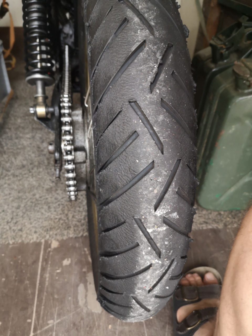

Verbrauchsgegenstand

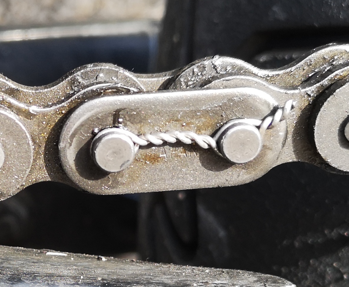

Haltbare Innovation

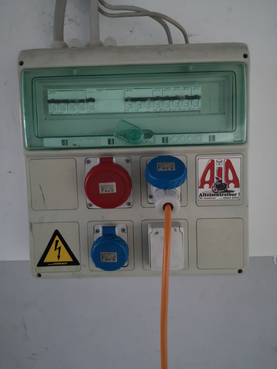

Überraschungsgast

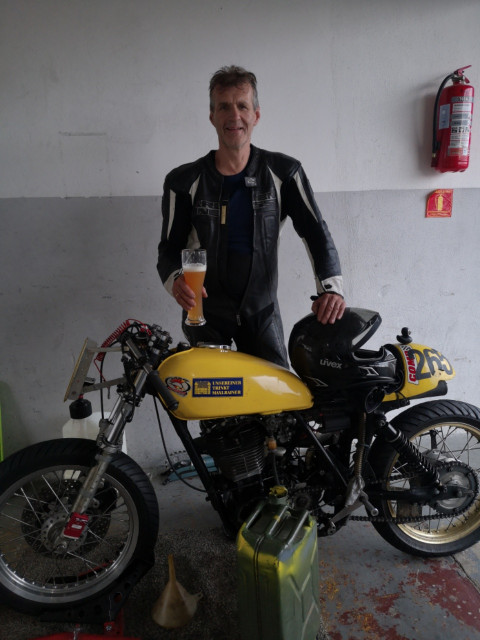

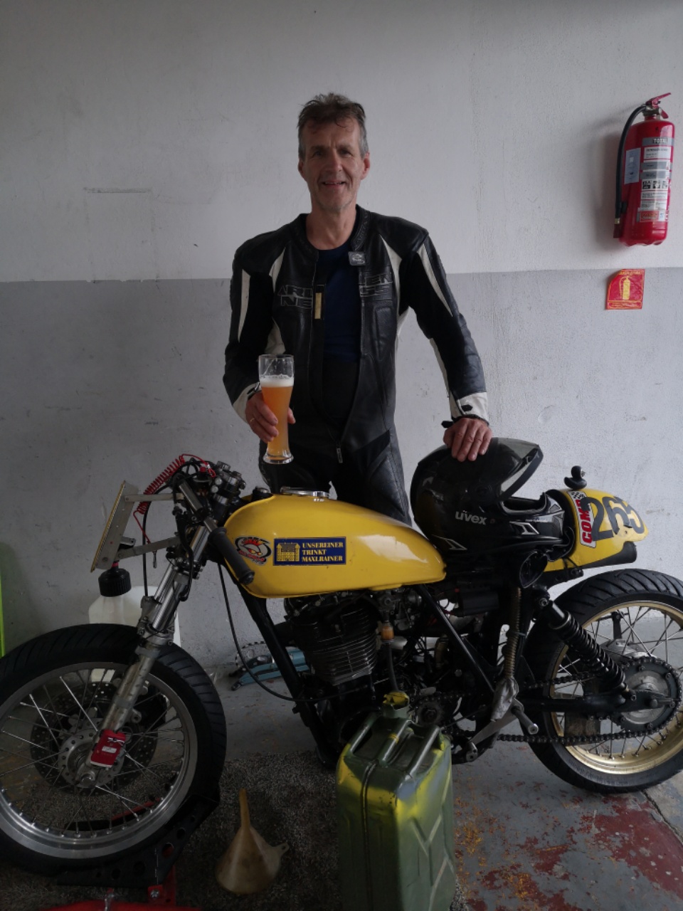

Pokalträger...
