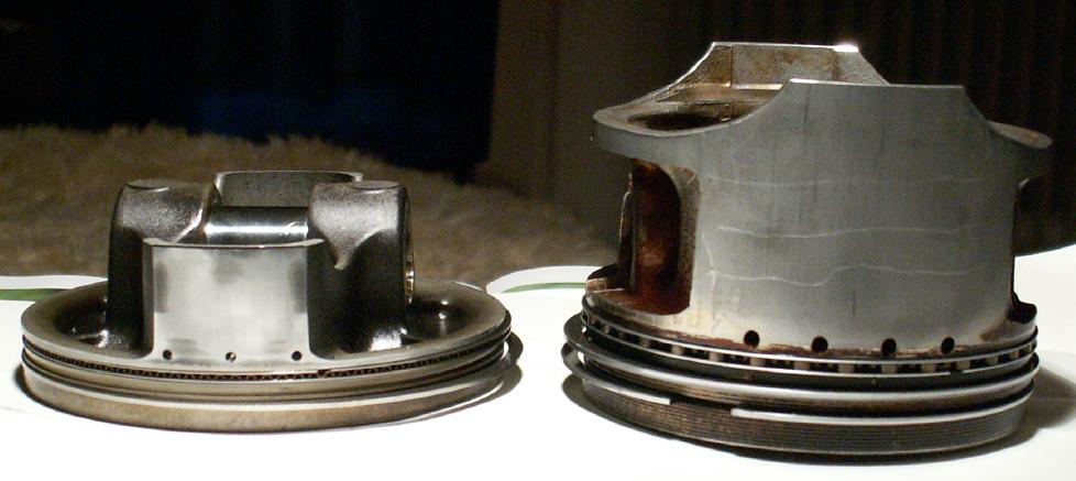

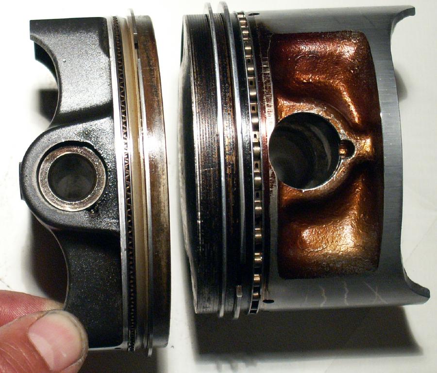

Servus, so wie es im Moment aussieht, werden ich wohl nicht mit dem 3xx ccm Motor antreten... Das mit den Kolben ist schwieriger als gedacht. Hab gestern einen am Hemd angepasst, das er zwischen die Kurbelwellen Wangen passt, als Muster diente der 400er Kolben. Ergebnis: da fehlen noch ein Paar mm :smt013
Hab dann zu Testzwecken einen alten Kolben abgedreht bis der komplette Verstärkungsring weg war... reicht noch immer nicht.werd heute Mal weiter abdrehen bis es rum geht. Bin gespannt was vom Kolben übrig bleibt :omg:
Der einzig sinnvolle weg ist wohl das abdrehen der Kurbelwellenwangen. Wie auch immer, für solche exotischen Lösungen reicht die Zeit nicht. Werde wohl Kolben, Zylinder und Kopf auf nen normalen 250er Unterbau schrauben... das sollte für's erste reichen. Hauptsache fahren. Hab leider keinen kompletten 250er einstehen... Nur nen 400er :smt022

Du weißt wie moderne Kolben heutzutage aussehen?
Also, kürzen bis der Arzt kommt...

sag mal hans, so ein fast hemdenloser slipper muss doch gnadenlos kippen und klappern, oder?

Der 4xx Motor ist ganz gut gelaufen (gefühlt) keine Aussetzer, sauber durchgezogen und auch keine unerwünschte Geräusche, nix was auf ein Problem hinweisen würde :smt013 . Die einzige durchgeführete Messung brachte kein brauchbares Ergebnis, wurde allerdings auch mit falschen Einstellungen am Prüfstand durchgeführt... Egal, das eigentliche Problem war der blaue Rauch (...nein, wir haben keinen neuen Papst...). Hatte danach keine Lust mehr auf den Motor, hab also einfachj alles stehen lasse und hab mich zum schmollen in meine Werkstatt zurückgezogen und den Bacup-Motor (noch eingebaut in einer Strassen Maschine) mit neuen Kerzen und gereinigter Hauptdüse am linken Zylinder gestartet und ne Proberunde gedreht. Kurz noch bei Mike vorbei geschaut und noch ne forcierte Runde gedreht. Der Motor saut leider an mehreren Stellen :omg: Also heute doch mal den im Renner hängenden Motor zerlegt... Kolben sehr "ölig", alles im Toleranzbereich... ich muss nochmal darüber schlafen...

das war ein öligblutiges WE mit vielen tollen Leuten, versüßt mit schmackhaften Reh, den obligatorischen Weisswürscht, vielen Inhaltvollen Gesprächen Theorien, beim mex war es noch einfach, beim TRenner eherblau nebelös, Kopf absolut mehr als gut, Schäfte gerade Führungen spielfrei, Sitzringe fest,Kopf plan alles im Besten Zustand, einzige Chance, die Zylinder sind 2/100 oval und der Zylinder wurde gezogen, also nochmal alles auf Anfang, neue Ölschaftdichtungen, Zylinder rund honen, neue Ringe, Kolbennuten frei räumen und noch mal probieren. wir werden sehen.

mike58 hat geschrieben: einzige Chance, die Zylinder sind 2/100 oval und der Zylinder wurde gezogen, also nochmal alles auf Anfang, neue Ölschaftdichtungen, Zylinder rund honen, neue Ringe, Kolbennuten frei räumen und noch mal probieren. wir werden sehen.
LG
Mike
Wurden die Zylinder beim Bohren/Honen gespannt?
Bei SR Zylinder sind die Spannbrillen essenziell, weil die Materialdicken extrem asymmetrisch sind.
Re: AIA GTF Renner
Beitragvon mike58 » Di 17 Apr, 2018 06:15
Helmut waren,
gebrauchte Zylinder die gezogen wurden, aallerdings mit wenig Laufzeit, ich war beim ziehen nicht dabei, wurscht, gelaufene Zylinder sund immer #ovalund die Kolbenringe auch, dises O auf das Ozubekommen kriegt man so nie wieder hin, darum mein ewiger Rat, wenn man sieht es ist so alles noch in Ordnung, Bolzen ziehen und Kolben mit Zylinder demontieren, da gings halt a sheinbar bjsserl flott.
