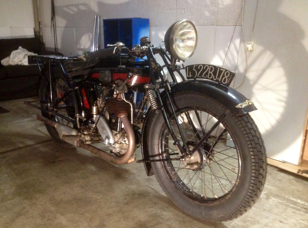

Kein Franzose aber gleiches Baujahr. Humber 350 OHV
https://photos.app.goo.gl/nzeDXkSzJaK797162
Noch viel zu tun. Vergaser unkomplet, Ventile, Führungen und Kolben sind noch zu tauschen. Kipphebel und Lager, Zündmagnet und Bowdenzüge gehören auch noch gemacht.
https://photos.app.goo.gl/CZQ1Dql321IWWVUC2
Aber es ist auch schon vieles gemacht. Rahmenheck ausgebogen, Ständer nachgebaut, Getriebe und Rumpfmotor demontiert gereinigt, gerichtet und wieder zusammengebaut, Räder und Bremsen deto. Ach ja Sattel hat neue Gummis.

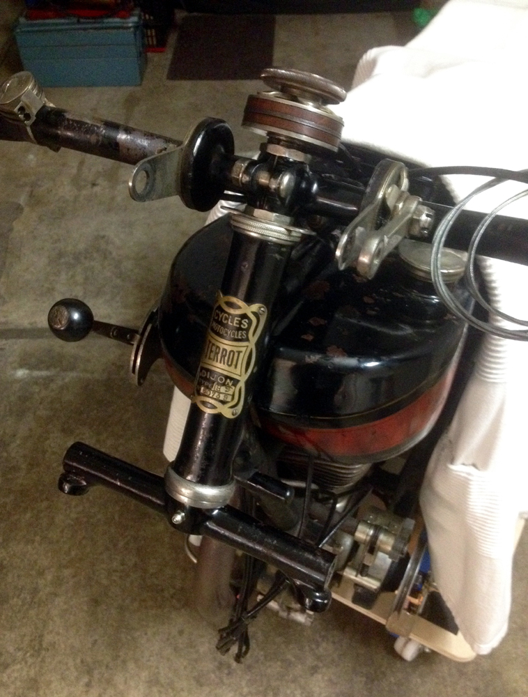

Die Einstellung der Lager war nicht ganz einfach. Da braucht´s viel Gefühl. Schnell wird es zu fest... Ich habe mich dabei an die Vorgehensweise gehalten, die mir Claus geraten hat: "Eingestellt wird das Lager so, daß der Lenker gerade noch von einer zur anderen Seite dreht, wenn man ihn leicht anschiebt und kein merkbares Spiel mehr besteht. Nicht vorspannen."
Soweit scheint´s ok zu sein. Mal gucken, wie es morgen ausschaut - da soll die Gabel mit Vorderrad montiert werden. Nachstellen ist aber bei Bedarf auch komplett montiert möglich, so wie ich das sehe. Ist wohl auch am Anfang eventuell notwendig, wie es hier heisst.

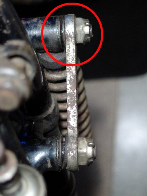

Heute Ewigkeiten mit der Gabel verbracht... Reinigung, alles fetten, Montage. Ziemlich biestig, das Teil. Wir haben zu zweit ordentlich geackert, um den kompletten Vorderbau wieder einzuhängen. Gut, der war auch "am Stück" demontiert, incl. Kotflügel und Rad. Die anschließende Einstellerei will auch erstmal begriffen werden. An die Dämpfung muss ich noch ran (26er Schlüssel extrem schmal schleifen), aber federn tut´s schon prima. Einiges jedoch ist sehr schräg - beispielsweise rutscht der untere, hintere Bolzen bei vollem Einschlag nach ganz links/ganz rechts in seiner Buchse von einem Anschlag an den anderen. Schwer zu erklären. Wir sind dann übereingekommen, dass das konstruktiv so muss und Abhilfe nicht möglich (und nicht sinnvoll?!) ist. Muss ja ein-/ausfedern können. :gruebel:
Zwischen Bolzen und Buchse sitzt auf einer Seite eine Feder, und die kann man nur bis zu einem gewissen Punkt per Mutter zusammendrücken. Ergo: der Bolzen kann etwas wandern und das tut er auch bei vollem Lenkeinschlag - dann drückt sich die Feder nämlich noch etwas zusammen. - Begriffen? Wirre Beschreibungen. :ugly: Daher also zusätzlich Bilder...

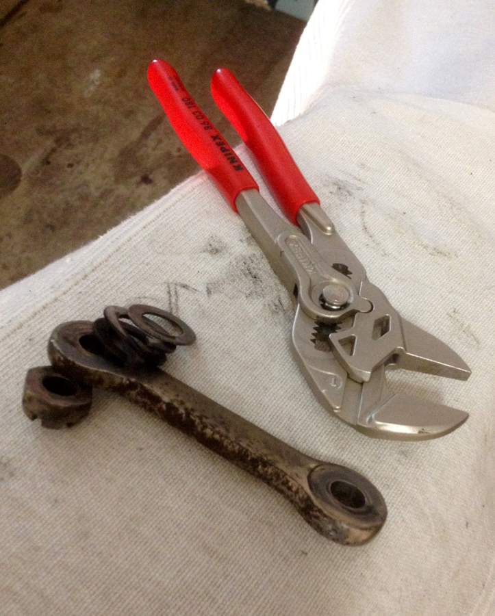

Neues Lieblingswerkzeug:

Hier, der rot umkreiste Bolzen wandert - da drückt sich bei vollem Lenkeinschlag nach links die Feder zusammen und der Bolzen wandert ein klein wenig nach rechts. Nur der hintere Bolzen , der vordere nicht. Glaub ich. Morgen nochmal gucken! :gruebel:

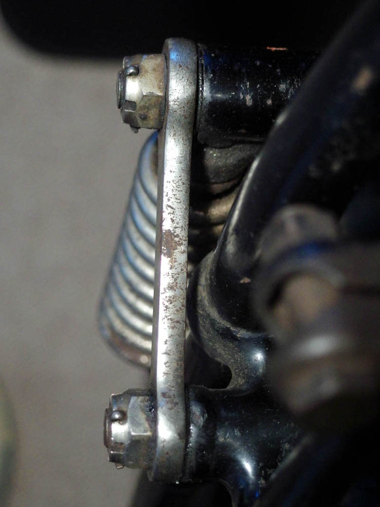

In Fahrtrichtung links (vor der Reinigung):
In Fahrtrichtung rechts (vor der Reinigung):

Die unteren beiden Bolzen können wandern - wie von mir beschrieben. Verhindern könnte ich das meiner Meinung nach nur durch (eine) Beilagscheibe(n). Die Muttern weiter anziehen geht nicht, die jeweiligen Gewinde enden an den Stellen, an denen es jetzt montiert ist.

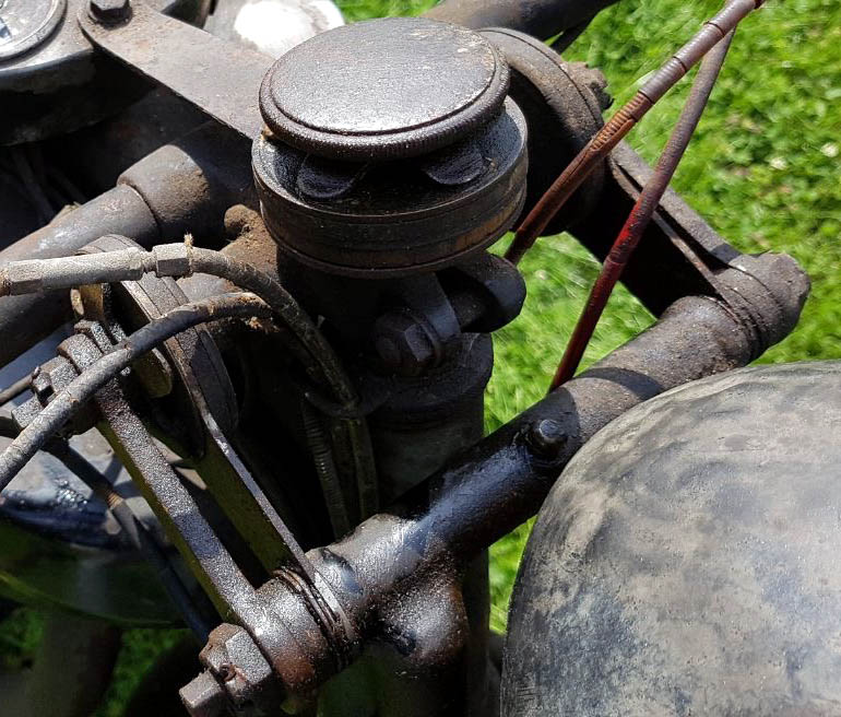

Meine HSC 350:
Meine HSC 350:

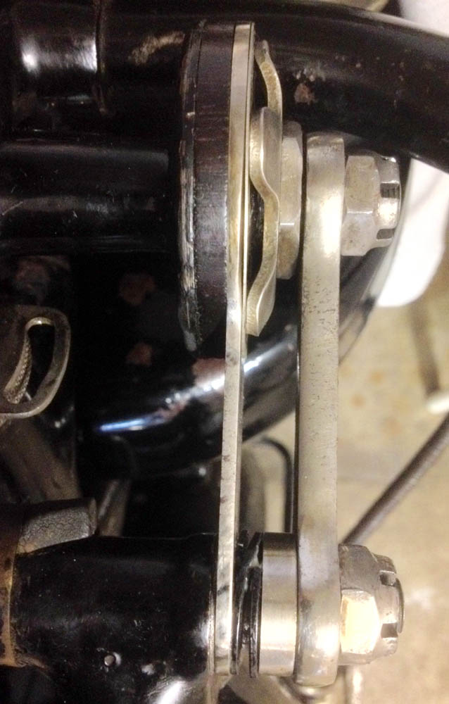

Die HSS 350 des Bekannten:
Ich frag mal, ob ich Detailfotos der HSS 350 bekommen kann.
EDIT: Der Bekannte schickt mir Detailfotos! Dann mal gucken...
