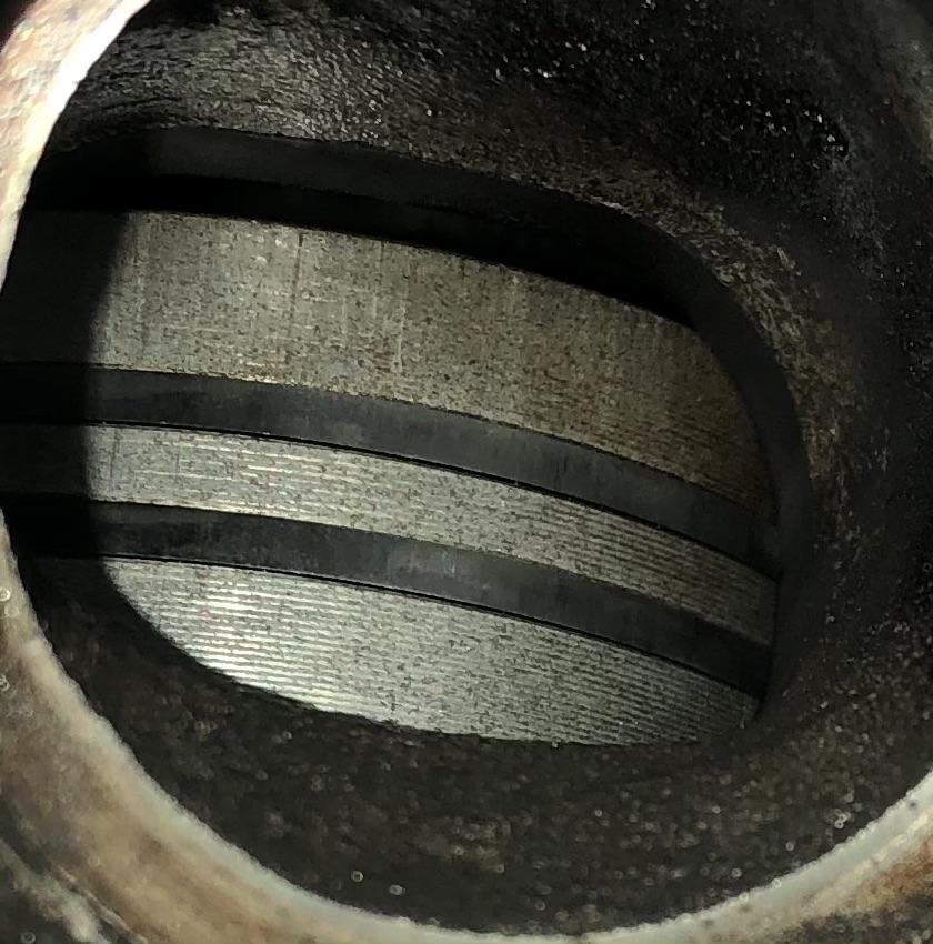

Nach Demontage des Auspuffkrümmers:

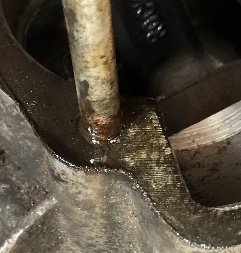

Der Zylinderfuß: Das Öl an einem Stehbolzen kommt vermutlich von der nicht festgezogenen Zylinderkopfschraube wegen des Aluscheiberls:

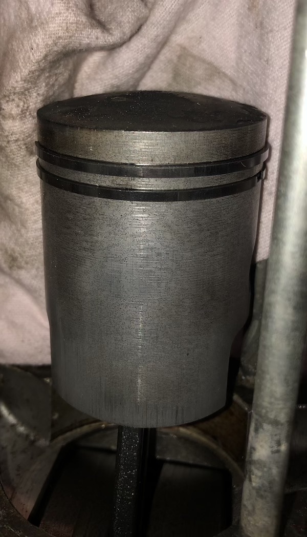

Der Kolben zeigt noch keinerlei Laufspuren.

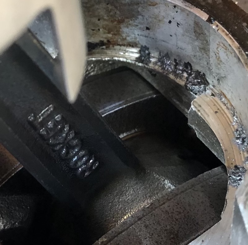

Das gefällt eher weniger! Irgend etwas hat sich zerlegt :(

Zu dem Bild des Kolben im Zylinder: Müßten nicht eigentlich die Kolbenringe über der Kolbenoberfläche überstehen?

Rostreiter hat geschrieben:
im eingebauten Zustand praktisch nicht wahrnehmbar

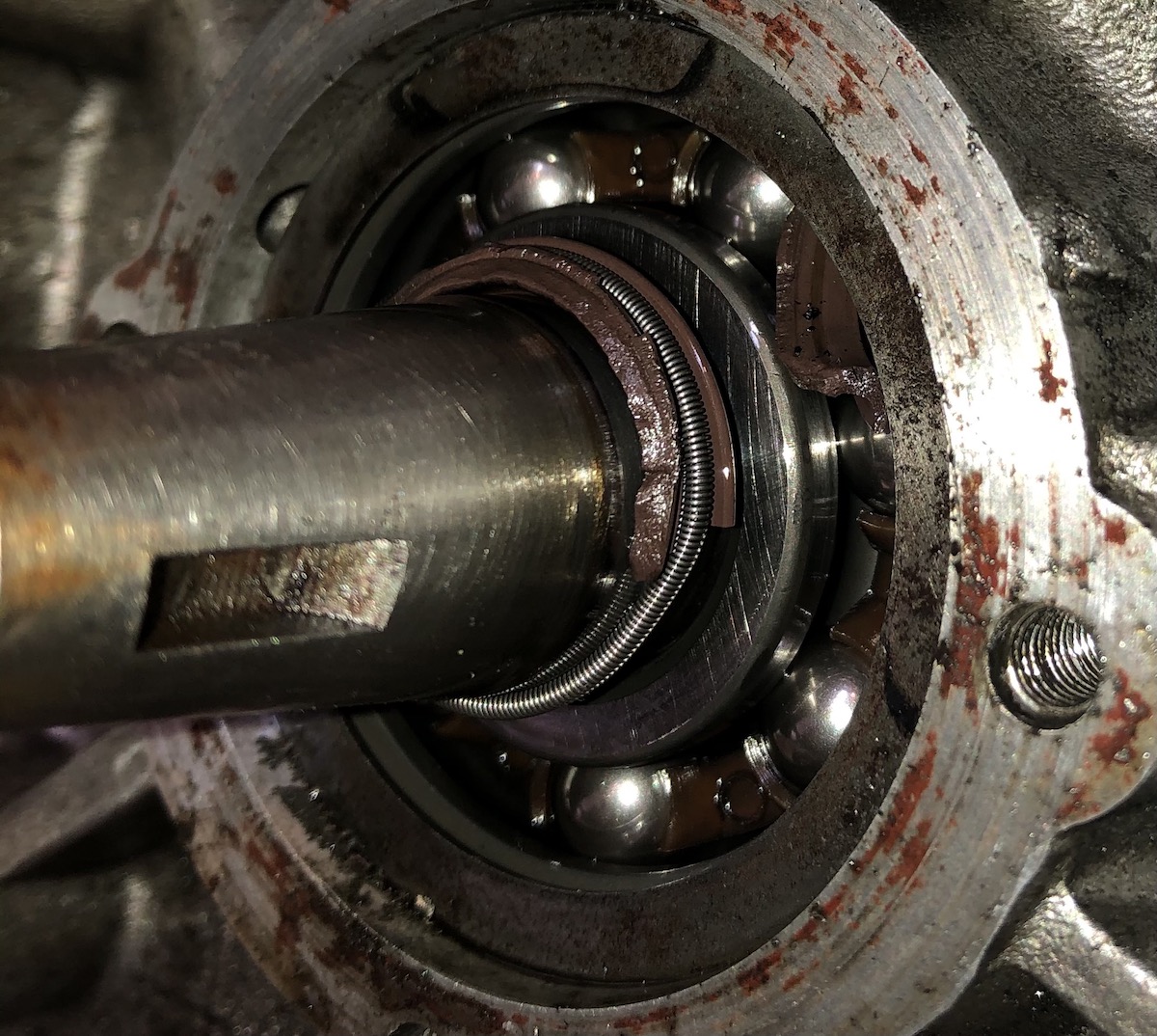

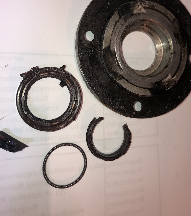

Beitragvon Rostreiter » Sa 27 Mär, 2021 11:14
Das rechte Kurberlwellenlager hat deutlich spürbares und sichtbares Spiel. Könnte das die Ursache für den völlig zerlegten Wellendichtring sein? Eigentlich eher mal nicht, da da das Lager stramm auf der KW sitzt. Aber das Seitenspiel?

Beitragvon motorang » Sa 27 Mär, 2021 12:07
Wow
Fehler gefunden.
Einen dermaßen zerlegten Dichtring habe ich auch noch nicht gesehen :omg:
Kurbelwellen Lagerspiel: in welche Richtung? Seitlich wäre relativ normal.

Beitragvon Christoph » Sa 27 Mär, 2021 12:18
High,
das Kurbelwellenlager sollte mindestens ein c3 Lager sein, das hat serienmässig 3,5 -4,5 hundertstel also fast nen halben 10tel Spiel. Wichtig ist fester Sitz auf der Kurbelwelle (da gabs wohl produktionsbedingt schon mal Probleme mit eingelaufenen Lagersitzen - ich hatte so eine Kurbelwelle) und strammer Sitz im Gehäuse- deshalb heiss machen zum zerlegen.
Ich habs weitgehend aufgegeben mir Gedanken um wie auch immer versagende Simmeringe zu machen. Ich haks ab unter: kann passieren
Beiträge: 4512
