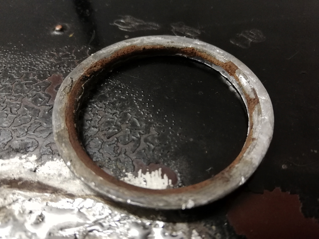

In Siegen hab ich ´nen dicken 400 (?) Watt Lötkolben, damit wird´s wohl gehen. Die Herausforderung ist eher, genau das richtige Maß an Wärme einzubringen - und die Lötstellen richtig vorzubehandeln. Den Tank versehentlich auseinander löten oder interne Gewindehülsen/Prallbleche/Stege zu lösen wäre ybel.

Die Lötstelle sollte halt metallisch rein sein (und zwar ohne Fremdstoffe, wie sie zum Beispiel vom Schmirgelpapier-Bindemittel herkommen). Also am besten nach dem Schmirgeln mit einem stumpfen Schaber abkratzen. Danach die zu lötende Stelle verzinnen, damit es nicht mehr oxydiert und anschließend zusammenlöten.
Der Trick beim Löten ist, den Lötzusatz am warmen Werkstück abzuschmelzen, nicht am Lötkolben.
Ich persönlich verwende bei solchen Arbeiten Wärmeschutzpaste, um die Umgebeung zu schützen. So kannst Du ganz gut deinen Lack schützen und auch umliegende Lötstellen vor zu starker Erwärmung.
Das gibt es von verschiedenen Herstellern , auch in kleinen Verpackungsgrößen. Die meisten Präparate sind wiederverwendbar.
Nur als Beispiel: https://shop.kaeltefischer.de/katalog/t ... ?va=204861
Manchmal gibt es bei verschiedenen Verkaufsplattformen 8) kleinere Gebinde, die der Verkäufer selber abpackt, dann braucht man keine 500 g kaufen.

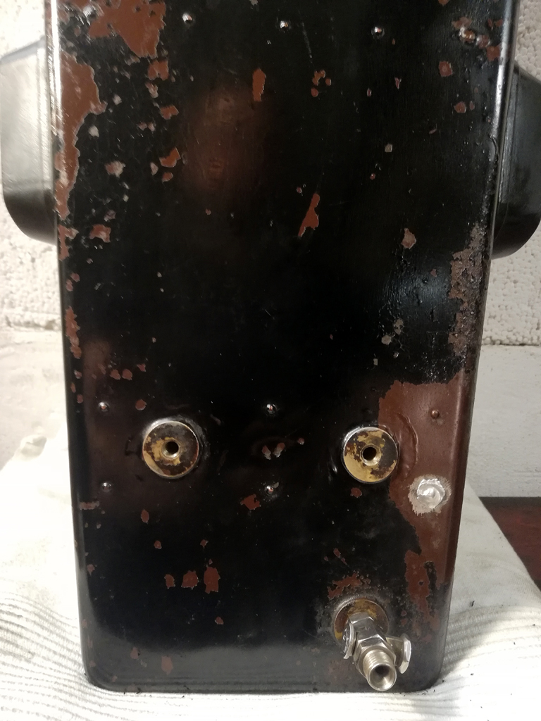

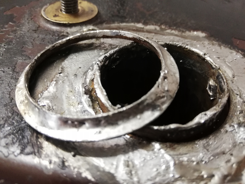

Beitragvon Jonas » Mo 29 Aug, 2022 22:23
Ist bestellt, Claus! :smt023

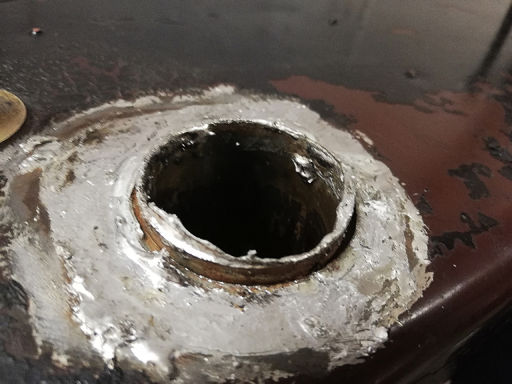

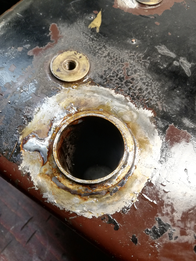

Heute nach der Arbeit losgelegt, ließ mir keine Ruhe und es hilft ja nüscht. Statt Wärmeableitpaste erstmal nasse Handtücher benutzt, das ging halbwegs.
Knifflige Angelegenheit, musste auch mehrfach nacharbeiten. Zuletzt war´s dicht, aber das dachte ich schon öfter. :fiessgrinz: Mal schauen, wie es morgen aussieht.

Beitragvon mike58 » Di 30 Aug, 2022 02:48
Schaut doch,
ganz ordentlich aus :grin:

Beitragvon Lederclaus » Di 30 Aug, 2022 08:09
Freuen tun wir uns aber erst, wenns auch dicht geworden ist

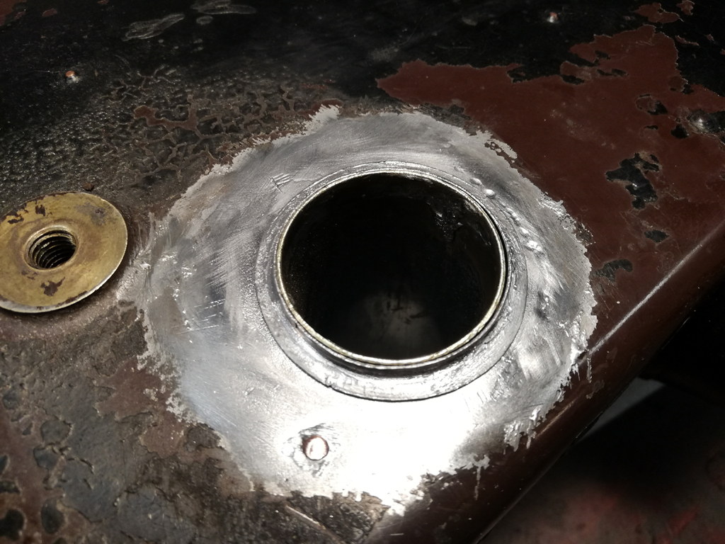

Beitragvon Jonas » Mi 31 Aug, 2022 15:39
Lederclaus hat geschrieben:Freuen tun wir uns aber erst, wenns auch dicht geworden ist
Dies.
Gestern natürlich nochmal nacharbeiten. Dann Rüttel- und Hitzetest. Heute ist's noch dicht...
Gefangen im ewigen Kreislauf von Entlacken, Reinigen, Löten, Bangen und Hoffen, ich bin.

Aber der Tank ist bislang dicht. Immerhin. :ugly:

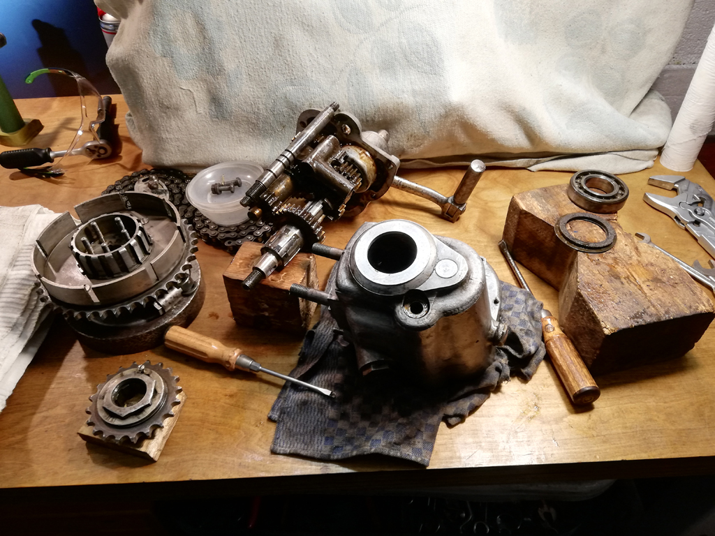

Die Vergasergeschichte steht erstmal an zweiter Stelle. Der erste Gang geht im Stand kaum rein, das ist selbst für Baujahr 1927 zu viel Gewürge. Also die Kupplung demontiert und alle Scheiben soweit es eben geht "plan" gebogen und gedrückt. Eine war ordentlich krumm, zwei gingen so... Trennt jetzt etwas besser, scheints. Fahrversuch steht noch aus.

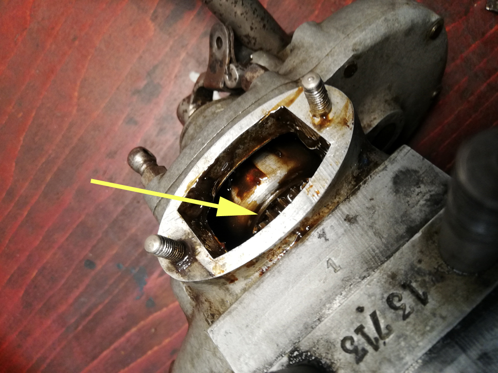

Aber das Axialspiel der Getriebehauptwelle gefiel mir nicht. Knapp 1,5 mm. :ugly: Mal durch die Einfüllöffnung für´s Fließfett gelinst und festgestellt, dass sich da ein Lager in seinem Sitz verschieben lässt:

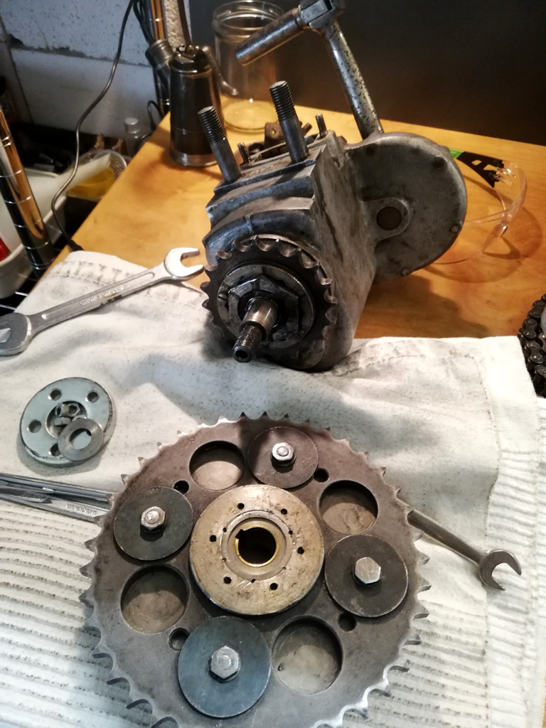

Also das ganze Geraffel zerlegt... Die beiden Lager gibt´s noch neu, sehr gut. 6302 und 6206; hab sie in 2RS bestellt. Der Rest wird demnächst begutachtet. Verschleiß ist da, nachdem was ich heute bei dem Geschmiere sehen konnte. Ah jo, altes Moped. Mal gucken, ob´s trotzdem passt.

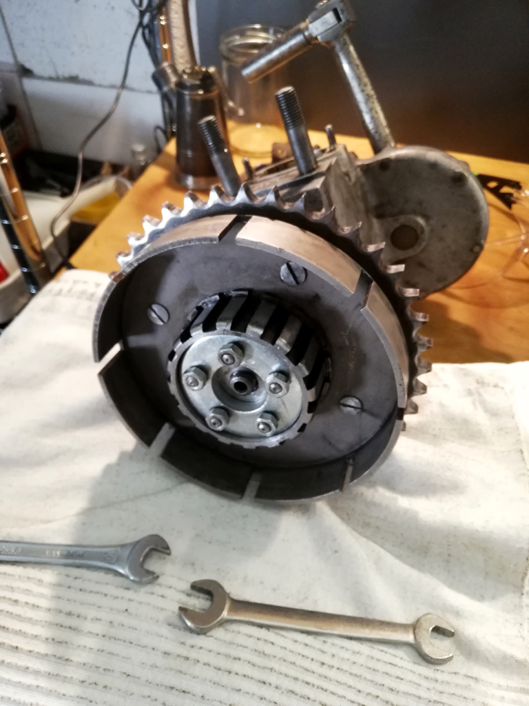

Abzieher für die Kupplung gebastelt:
Kupplung runter geknackt. Meine Konstruktion mit der Messingzwischenlage, um den Konus aufzufüttern, scheint nicht ganz verkehrt zu sein...
Stand der Dinge:
Beiträge: 2386
Beitragvon Lederclaus » Mi 07 Sep, 2022 08:08
Die Lager hast Du hoffentlich in C3 bestellt (erhöhte Lagerluft)
Beitragvon Jonas » Mi 07 Sep, 2022 08:46
Habe ich. :smt023
Wobei ich beim 6302 noch nicht weiß, ob ich da wirklich 2RS verbauen möchte. Die Schmierung vom Ausrückmechanismus und der Kickstarterey ist sonst eventuell nicht gewährleistet. Mal hirnen.
