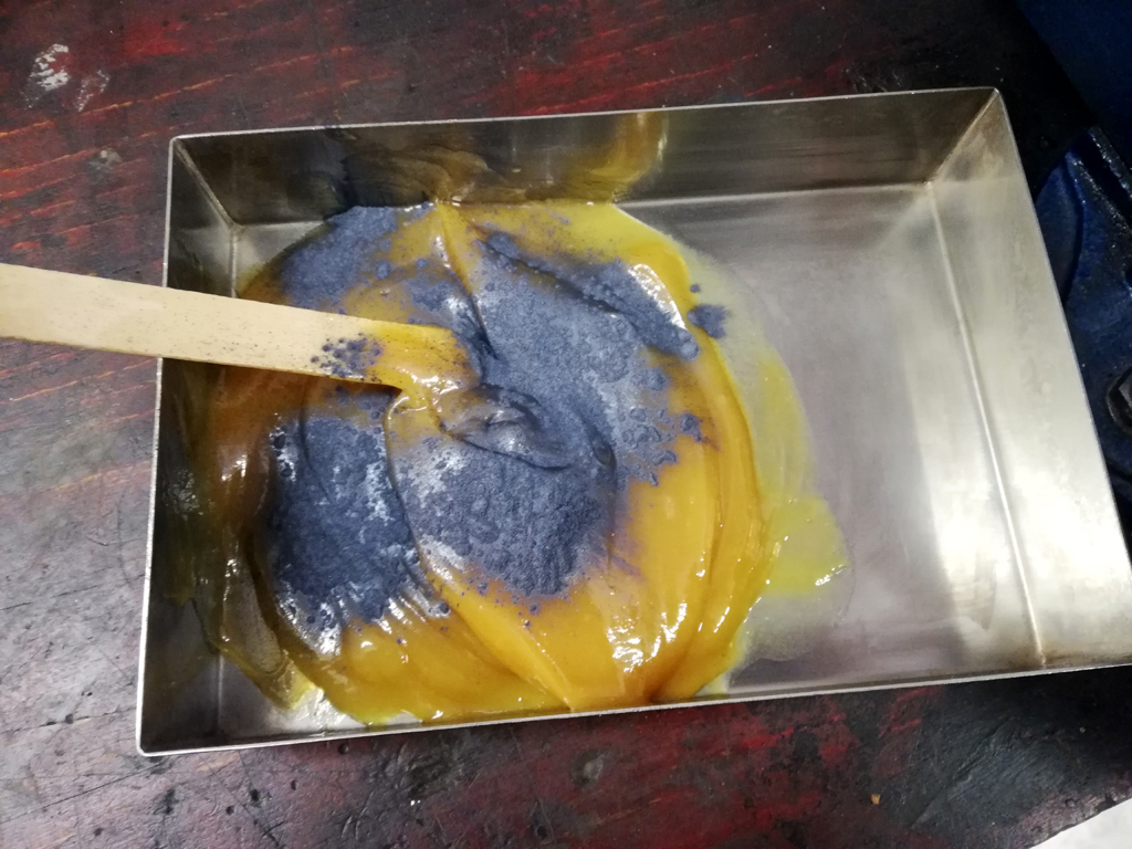

Das Ding ist, in den Zahnrädern sind ja Schmierbohrungen. Ob da das Fließfett noch durchkommt?! Andererseits war beim Ausbau keine Welle trocken und alles bappte voll mit Fließfett, schien also so zu funktionieren.

ich hab mich jetzt in die Sache etwas eingelesen und werde weiterhin Fließfett verwenden. Das Zeug gibt es in unterschiedlichen Viskositätsklassen. Von NGLI 000 ("sehr flüssig") über NLGI 2 ("weich") zu NLGI 6 ("extrem fest"). Ich bleibe beim Addinol SGA 600, NLGI 0 ("zähflüssig") und packe noch etwas MOS2-Pulver (oder Molykote A) dazu...
Zu fest darf es auch nicht sein, sonst schaufeln die Zahnräder Fetttaschen, und die Schmierung ist dahin.

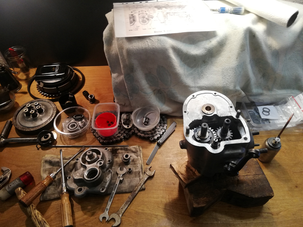

Bis zu einer eventuellen Überarbeitung der Zahnräder hab ich den Kram heute erstmal wieder zusammengebaut.
Die Hauptwelle wurde mit 3 x 1,2 mm dicken Distanzscheiben auf 0,10 mm Axialspiel eingestellt. Die untere Welle hat auch so 0,10 mm Spiel. Das sollte passen.
Fahrversuch: Alles funktioniert, wie es soll. Der erste Gang geht a weng besser rein, aber wirklich gut ist das noch nicht. So ganz plan hab ich die Kupplungsscheiben nicht bekommen, und der Kork wird auch nicht 100% gleich dick sein. Aber besser als vorher ist es... :smt023

Rührst Dir da eine Mohn-Mangomischung zusammen? :gruebel:
