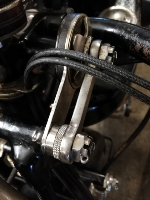

Die Thackeray-Washer der Trapezgabel durch massive Scheiben zu ersetzen hat richtig was gebracht... spürbar mehr Ruhe im Fahrwerk, deutlich weniger Geeiere. Gefällt mir! :smt023
Öl sieht auch gut aus, Ventilflattern ist verschwunden... fein, fein.

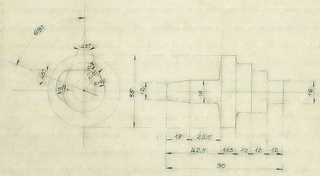

EDIT: Die Maße stimmen nicht! Warum auch immer, laut Zeichung passt die Nockenwelle an meiner Terrot... :gruebel:
P.S.
Das hier könnte für den Hans noch interessant sein. Originalzeichnung der Nockenwelle.

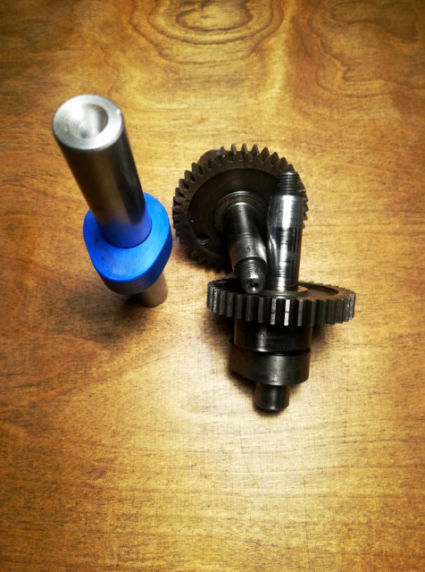

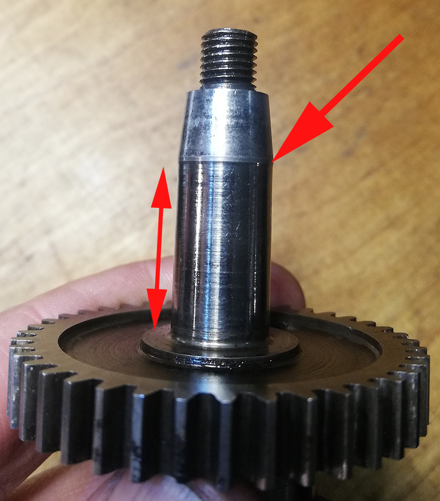

Ich hab jetzt nach Rücksprache mit Mike (der wiederum mit Hans sprach) eine zweite Nockenwelle aus Frankreich besorgt. Gab ´nen ordentlichen Schreckmoment, weil die Maße der Nockenwelle nicht mit denen der Zeichnung übereinstimmten, obwohl sie´s eigenlich sollten. Aber wurscht, weil in der Praxis sind die montierte und die "neue" Nockenwelle exakt gleich... Glück gehabt.
Bis auf den Verschleiß. :omg:
1.
In die Drehbank gespannt, gemessen. Rund scheint´s zu sein. Bissl Gewinde gerichtet, je nun.
2.
Karies.

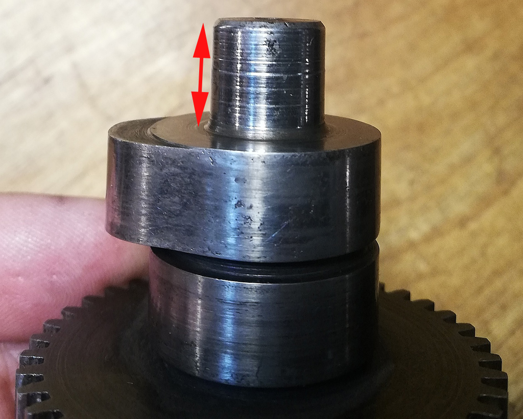

3.
Verschleiß. Knapp 1/10 mm eingelaufen.

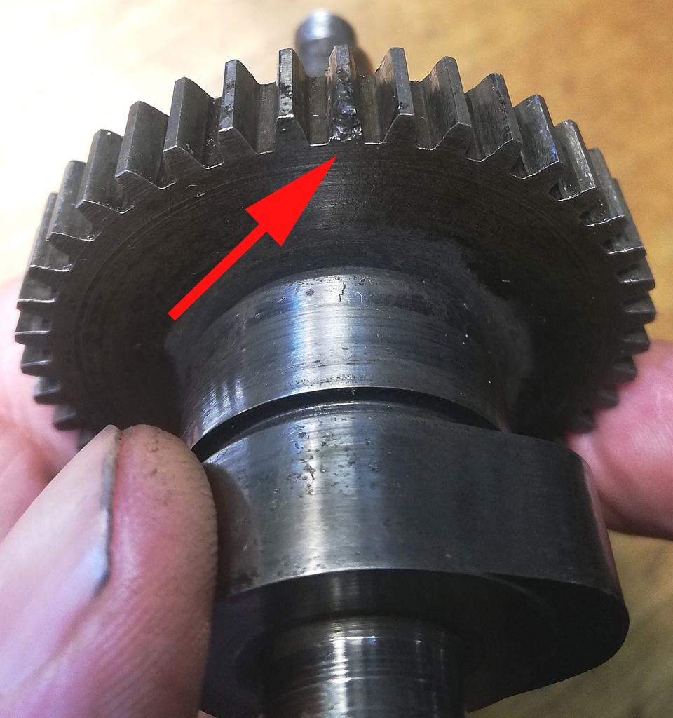

4.
Verschleiß. Gut 1/10 eingelaufen. Den Absatz (roter Pfeil) kann man deutlich spüren.

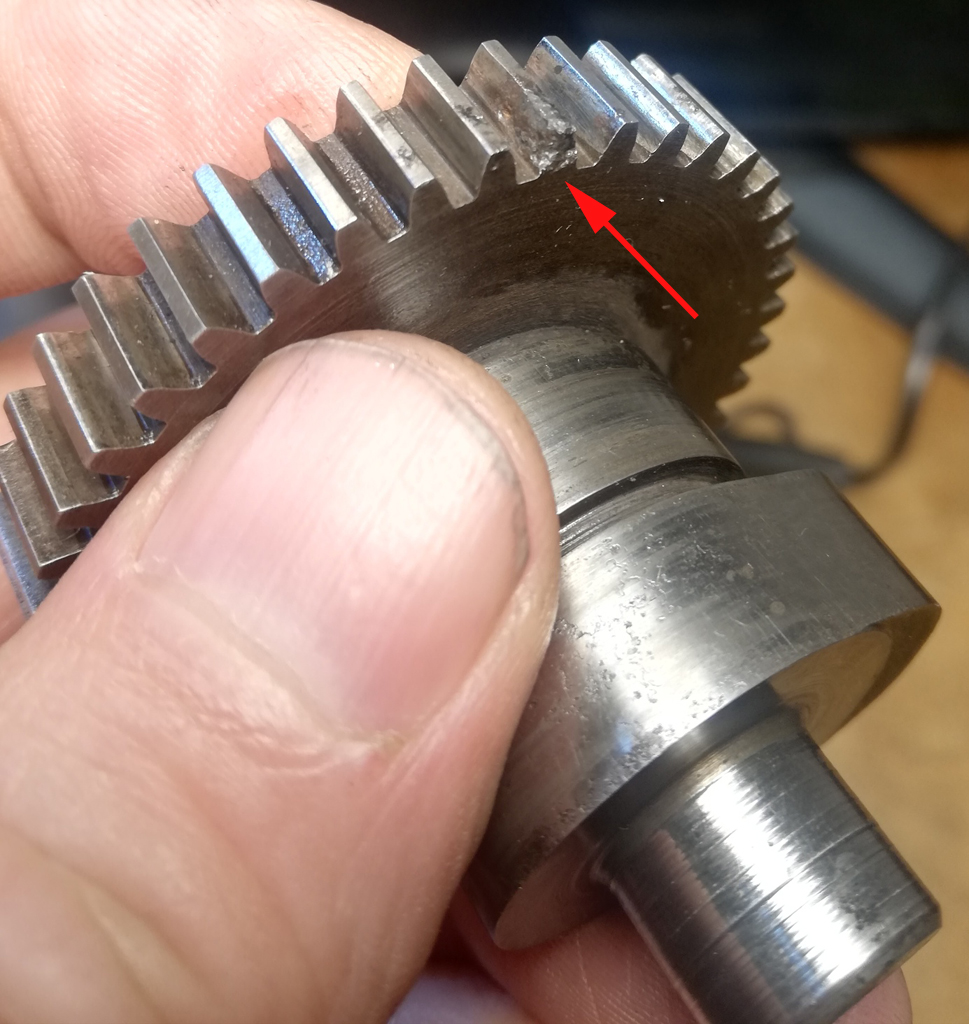

Kriegt man das wieder hin? Die Laufflächen und das Zahnrad hat´s ja schon recht nett zerschossen. Gut, knapp 100 Jahre alt, das Zeug... :gruebel:

Beitragvon sejerlänner jong » Do 22 Dez, 2022 22:53
Jonas, frag doch mal bei Berolina, die spritzen Material auf
https://www.metallspritztechnik.de/leistungen
Oder beim Kexel , die machen es galvanisch.
Beiträge: 3669
Beitragvon hiha » Fr 23 Dez, 2022 07:02
Moing Jonas,
die errechnete Meisternocke hab ich Dir (soweit ich mich erinnere) seinerzeit mitgegeben, und bei den Lagerstellen könnte man überlegen, ob man sie rundschleift und das Gehäuse neu ausbuchst. Alternative: Man schaut ob das Zahnrad einer aktuellen Norm entspricht, und macht den ganzen Rest neu. Aufspritzen oder -galvanisieren der Lagerstellen ist sicher eine Möglichkeit, da muss man halt schaun ob das erschwinglich ist.
Beiträge: 18363
Beitragvon Jonas » Fr 23 Dez, 2022 12:59
Ja, die Meisternocke liegt hier. Schicke ich Dir mit, wenn´s soweit ist.
Das Gehäuse und den Deckel vom Nockenwellenantrieb möchte ich eigentlich nicht neu ausbuchsen. Da funktioniert nämlich mit der aktuell verbauten Nockenwelle alles soweit zufriedenstellend... Aber ich schaue mir die Buchsen nochmal genau an.
Ich schreib die Tage Kexel an. Die sind ja halbwegs um die Ecke. Vielleicht können sie sich die Nockenwelle mal ansehen. Ob das Zahnrad einer aktuellen Norm entspricht, schaue ich auch. Gute Idee! :smt023

Eine Anfrage an Kexel, ob sie die Laufflächen und die Zahnraddefekte reparieren können, ist raus. Aber die haben noch bis nächste Woche Urlaub. Dann mal schauen.
Das Zahnrad entspricht keiner aktuellen Norm, fürchte ich. Zähnezahl 40, Außendurchmesser 52,4 mm, Teilkreisdurchmesser ca. 49,7 mm. Egal wie ich da rechne, ich komme auf Modul 1,25, oder so. Gibt es sowas?!
Terrot hat beim Motor einiges vom englischen JAP abgeguckt. Gibt es vielleicht aktuelle englische Normen, denen das Zahnrad entsprechen könnte? Weiß da jemand was? :ugly: :gruebel:
