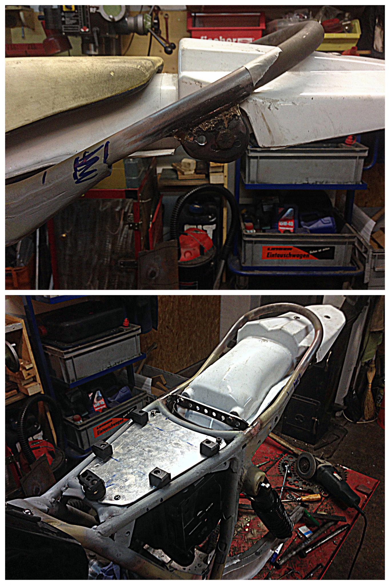

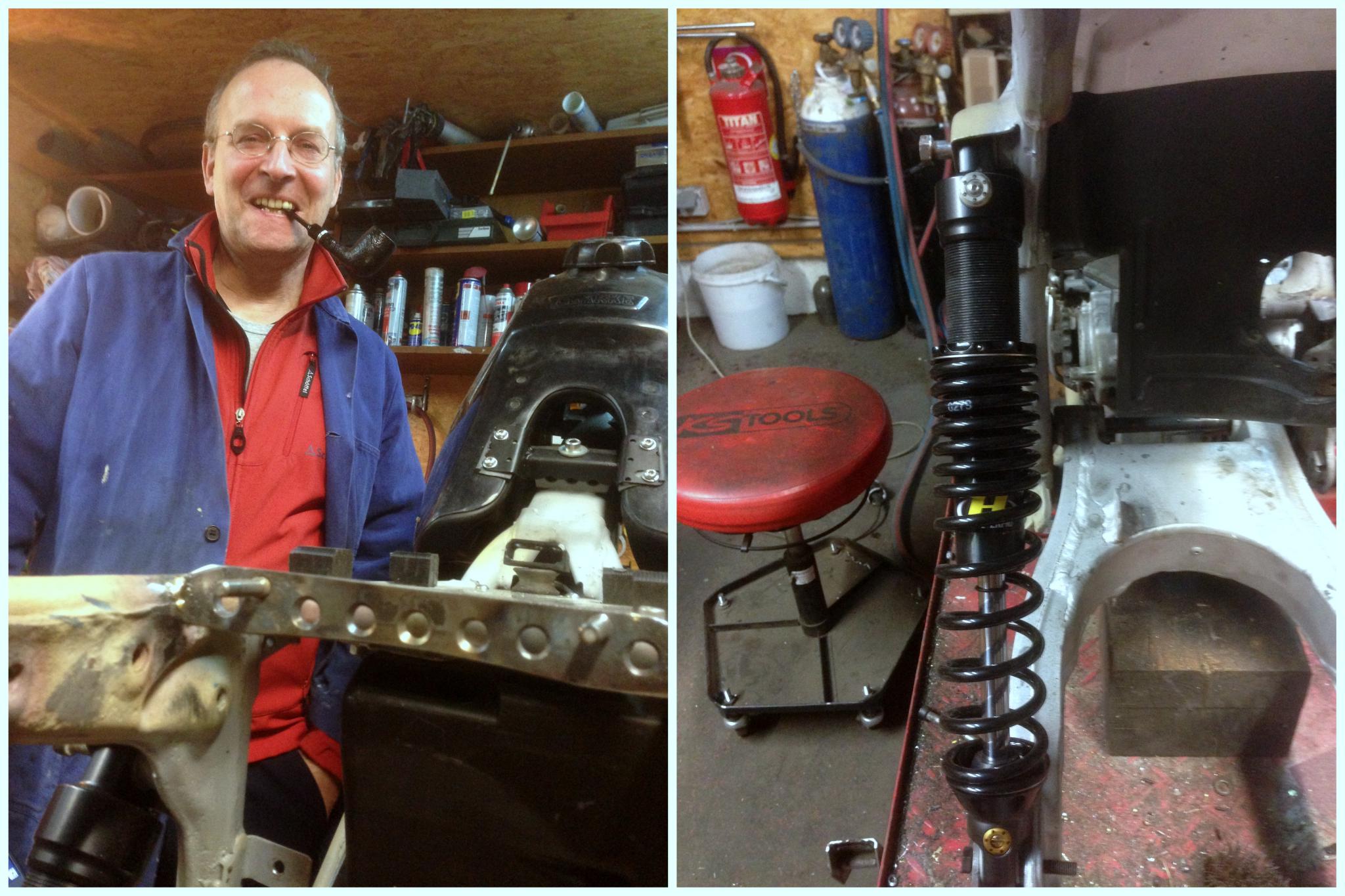

Heute war ich beim Mex in Fever Wells. Neben vorzüglichem Essen, lässigen in-der-Sonne-sitzen-und-Pfeife-rauchen durfte ich ein wenig mitschrauben. Vor allem aber vier Fotos machen, die ich "proudly presente":
Die eingelötete Halterung für den Heck-Kotflügel. Ich durfte die Schraubengewinde abdrehen. Erst danach sagte Mex, dass das Bremsschrauben von KTM seien. Ein sauzähes Zeug ...
Zwischen den POM-Klötzchen soll wohl die CDI ihre Heimstatt finden.

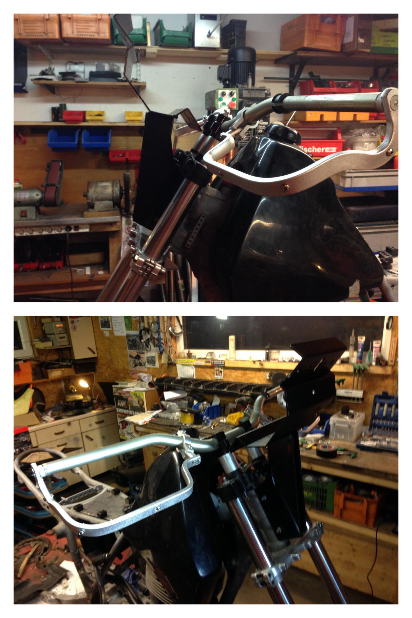

Der aufgespindelte Halter für die Navi- und Roadbook-Geschichte, nach den es den rallyefahrer immer so gelüstet
Die 40 mm Lenkererhöhung mit der Zentrierscheibe eingelegt
Lenkererhöhung solo - ich gestehe, dass ich nach dem Gebrauch der Erba 300 meine EMCO c8 noch mehr schätzen gelernt habe ...

ich hab noch 2 fotos, bei welchen vor allem die sportlichen ralley löcher erwähnung verdienen:
- sitzhalterungen montiert :check:
- luftfilterkasten umgebaut, neue befestigungen gebastelt (alles schmäler) :check:
- batterie halter umgebaut, halterungen gebastelt :check:
- platte fuer cdi und diverses gebastelt :check:
- kotflügelhalter hinten gebastelt :check:
- lenkererhöhung 4cm (danke wolfgang) :check:
- neue hyperpro 410mm dämpfer testweise, passt. :check:

- Lenkerbefestigungsschrauben 150mm fertig gedreht. :check:
- Sitzbankbefestigung fertig :check:
- Sitzbank Umbau fast fertig :check:
- Navi Geweih behirnt, Plan und Dummy fertig :check:

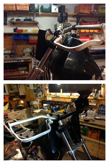

Welche Handprotektoeren pfriemelst du da drauf?
Brauch für die 600er Tenere auch noch welche, die gut passen.
Gryße vom Wolf
Re: XT500 - neues ralleymopped
Mo 23 Feb, 2015 12:14
das sind die hier: http://r.ebay.com/1Ixt9G
billig und in jedem fall haltbarer als das acerbis plastik.
original glaub ich für snowmobile. die gewindehülsen musst für standard lenker halt abdrehen. a bisserl biegen brauchts auch.
