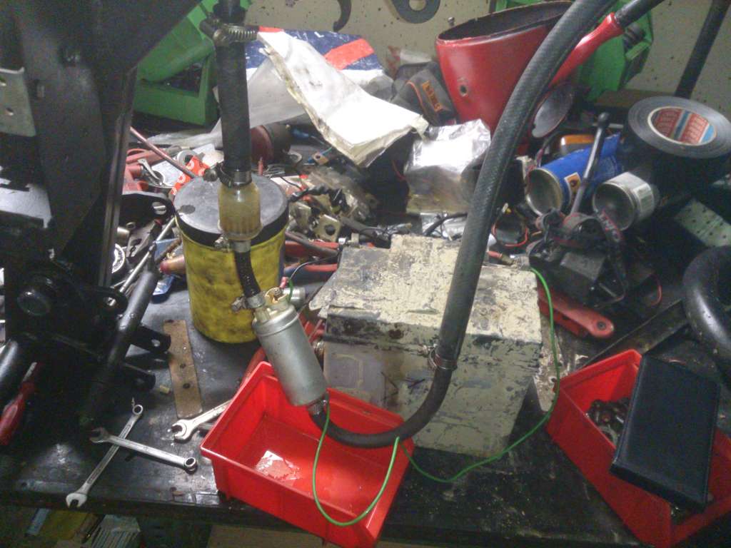

Es gibt bei den XL500 einen Ölabscheider dirket über dem Motor, ca. eine alte Coladose in 0,33 groß in dem der Druck durch die Querschnittsänderung fällt, das Öl fällt aus und die geölte Luft haut nach oben in den Luftfilterkasten ab. Das geht 1A. Und bei den XRs gehts nicht in den Lufi weiter weil das Leistung kostet, da endet der Schlauch nach ca. 0,5Meter oben am Lenkkopf. Hab da nich nie Öl gesehen ;)
Zur Ölpumpe und Filter: Es gibt die Dinger für Diesel fertig, Flansch plus normalem KFZ Filter, stinkend billig. Die PÖLer wissen wo. Tauchpumpe für Sprit/12V kostet bei ebay 15 Euro mit Versand, z.B. für den Corsa.

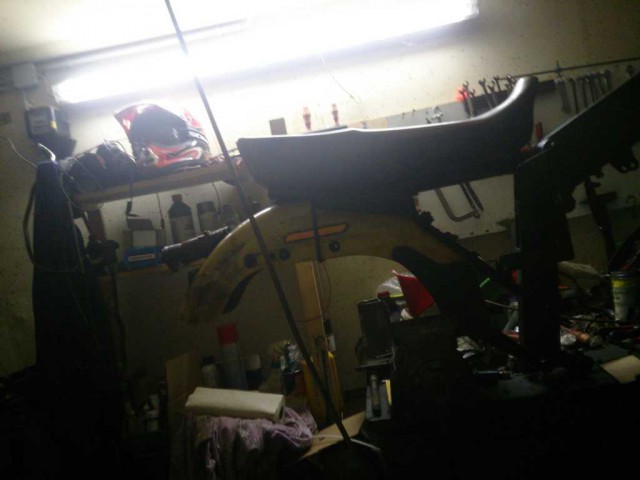

Habe heute ein Konstrukt aus Pumpe und (gebrauchtem) Kraftstofffilter zusammengestöpselt und die Kiste mit Diesel gefüllt. Dann mal testweise eine Weile gepumpt. Es kommt noch ein frischer Filter rein und eine ordentliche Spannungsversorgung und dann lass ich das mal länger laufen. Im Tank ist ein schöner Strom von Diesel zu sehen, der überall am Boden langkommt (zumindest soweit ich es sehen konnte)...
Vorgestern mal den Harley-Koti rangehalten und ausgerichtet, sieht ganz gut aus, 2 Löcher bohren und fertig. Selbst für das Rücklicht sind passende Bohrungen bereits vorhanden. Allderings muss das Zwischenstpck etwas bearbeitet werden, damit die Lampe nicht mehr so hängt.
Kennzeichen muss ich noch ein neues holen, da das Alte komplett zerstört wurde.
Halter für den Elektrikkasten habe ich auch gebaut.
