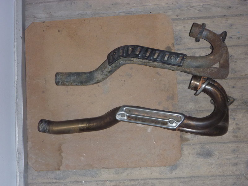

Wie es weiterging mit dem Krümmer:
Mit Drahtbürste abgebürschtelt:
Bild2017-10-13 08.09.25 by http://www.advrider.com/forums/showthread.php?t=1000799, auf Flickr
Mit Rostauflöser behandelt:
Bild2017-10-14 11.01.09 by http://www.advrider.com/forums/showthread.php?t=1000799, auf Flickr
Aha, der kommt nicht bis ganz in die Tiefe des Spalts. Also Spalt zuschweissen und Bund wieder Gradflexen.
(Das Deox - zeugs funktioniert übrigens super, die Rostfarbfleckerln auf dem letzten Foto stammen aus nachträglicher Wässerung und sind nur oberflächlich)
so hats dann ausgeschaut am End:
Bild2017-10-15 14.19.14 by http://www.advrider.com/forums/showthread.php?t=1000799, auf Flickr
wobei, die Wandstärke des Rostkrümmers war schon recht dünn beim Bund:
Bild2017-10-15 14.13.48 by http://www.advrider.com/forums/showthread.php?t=1000799, auf Flickr
Ich war dann rundum zufrieden, wobei der Aufwand ist schon erheblich, ob nicht ein Edelstahlkrümmer aus der Bucht etwas effizienter wäre ...
