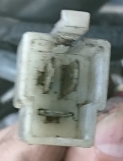

Weiß wer, wo es den Steckverbinder gibt?
Der xmas hat den vielleicht, aber 11.- Versandkosten nach D würde ich mir gerne sparen.
Notfalls nehm ich eben einzelne 6,3mm KFZ-Stecker, falls die passen.
Die Tschechen würden mir schnell den steckfertigen Adapter für relativ wenig Geld schicken, aber ich hab hier noch den Adapter für Transalp, den ich wohl nie mehr brauchen werde.
Der wird umgestrickt, es fehlt nur der 3fach-Stecker.

Beitragvon schnupfhuhn » Do 01 Okt, 2020 18:47
Der Louis hat die früher mal verkauft, sind halt die üblichen Japansystemstecker.
Nachtrag:
Elektrikstecker-Set, 108-teilig
Art. Nr. 10003843
Leider nur 2,4,6er Stecker aber keine 3er. :smt013

Beitragvon Straßenschrauber » Do 01 Okt, 2020 18:49
Der Mehrfachsteckerset.
Hab ich, leider nichts Passsendes dabei.

Beitragvon Straßenschrauber » Do 01 Okt, 2020 18:53
... und bestellt.
Auf AIA ist Verlaß!
Danke Dirk
Gerade gesehen, wird etwas dauern aus China ...
Aber 6,3 mm sind ja jetzt bestätigt, da kann ich gut ein dauerhaftes Provisorium stecken 8)

Beitragvon Straßenschrauber » Do 01 Okt, 2020 19:00
Wenn's eilig wäre:
https://www.steckerladen.de/mehrpolige- ... 6_478.html
Aber leider hohe Versandkosten. Und Mindermengenzuschlag.
Da komm ich auf Ideen:
Den originalen Stecker entsteckern und nur die Zungen ersetzen wär auch eine Option, dann bleibt alles original und einfach zurückbaubar.

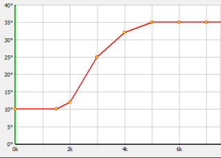

Von ignitech voreingestellte Zündkurve für XT600:
Ebenfalls voreingestellt: "lower advance by start"
ignitech-manual hat geschrieben:Lower advance at start (next edge) - this option decreases (moves) advance to the next start pulse edge compared to the standard starting position in advance. Valid only for starting speed (speed less than 500 RPM). This option can be used especially for large volume single-cylinder engines to prevent kick-back when starting
