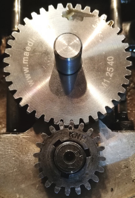

Kante ist das Eck, wo die Zahnflanke aufhört und der Umkreis anfängt. ;-)
Di 17 Jan, 2023 07:44
Ich bin beim Hans und Mike.
Das Mäder-Radl hat, jedenfalls optisch, nur einen kleineren Kopfkreis aber den gleichen
Teilkreis.
MB

Hans, kannst Du da was erkennen? Meiner Meinung nach sollte das passen. In der Realität sieht das gut aus, finde ich. :gruebel: Allerdings fehlt´s mir da halt an Erfahrung in der Beurteilung.
Zum kleinen Zahnrad:
Das sitzt auf der Kurbelwelle auf einem Konus. Dazu ist es dreifach geschlitzt und wird mit ´nem Keil in der gewünschten Position eingesetzt.
Ich glaube, das kann so bleiben. Ist doch recht aufwändig herzustellen, oder nicht? Und ein wenig kann man ja jetzt auch schon mit den Steuerzeiten experimentieren... Hab ich im Sommer mal gemacht und bin aber letztlich wieder bei der Werkseinstellung gelandet. Damit fuhr es sich am besten. Kann natürlich sein, dass das mit der neuen Nockenwelle anders aussähe. :gruebel:
Was meint ihr? Paket packen und gen Bayern schicken? Oder gefällt die Zahnradpaarung nicht?
Di 17 Jan, 2023 21:31
Scheint zu passen.
Mi 18 Jan, 2023 13:02
Ja, scheint zu passen.

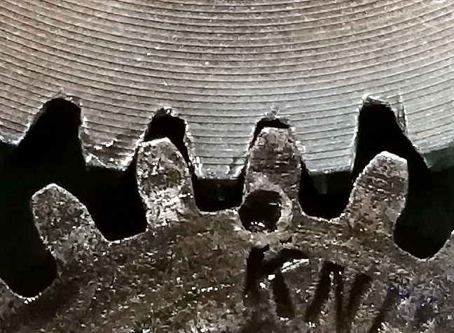

Wichtig ist, wenn Du genau hinschaust, sollten sich die Zähne gegeneinander abrollen
und nicht schleifen.

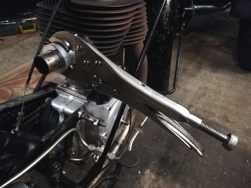

Der Ansaugstutzen wehrt sich... :gruebel: Ich denke, der ist vollkommen festgerostet.
Wird die Sache mit dem leicht verlängerten Ansaugstutzen halt anders gelöst. Am liebesten wäre mir zwar ein komplett neu angefertigtes Rohr gewesen... schick vernickelt undsoweiter... aber anders geht´s ja auch und Ideen gibt´s genug. Hat gerade eh nicht oberste Priorität. Wäre zwar schön gewesen, wenn, aber wurscht. Eh ich da was demoliere, besser aufhören... :smt023

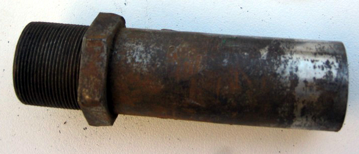

So sieht das Teil aus. :gruebel: Wärme und wochenlanges Einweichen in ordentlichen Rostlöser hat nix gebracht.

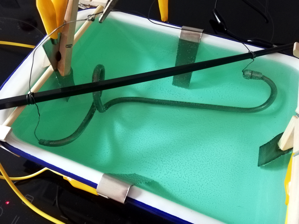

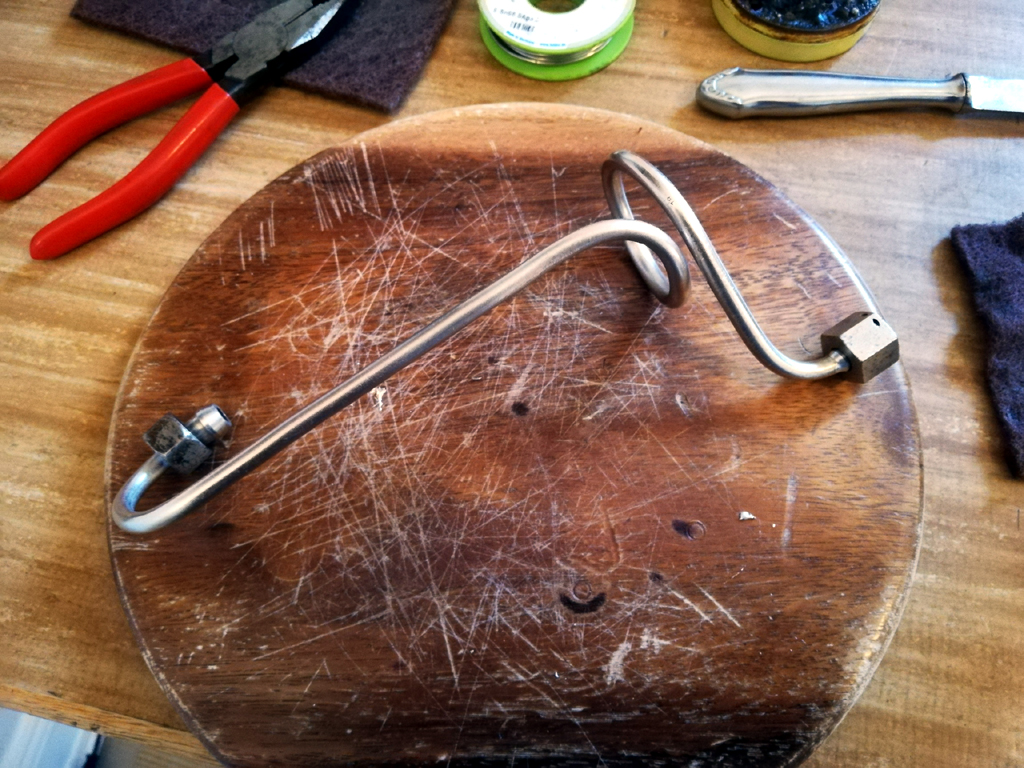

Daher heute was für´s Auge und die Seele, kwasi... Benzinleitung vernickelt. Gefällt mir.
Sa 18 Feb, 2023 17:08
Mahlzeit :smt023
Sa 18 Feb, 2023 17:11
Das sieht klasse aus :smt023
Sa 18 Feb, 2023 18:43
Der kleine Alchimist
servus
Mike :smt049
Sa 18 Feb, 2023 19:50
Sehr, sehr schön!
