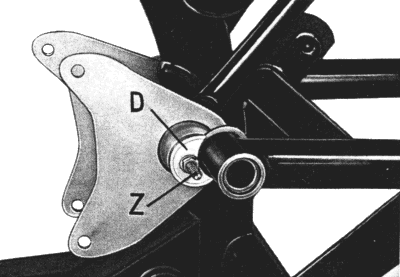

Beitragvon lallemang » Fr 10 Dez, 2021 20:32
http://www.miraculis.de/aw/mz/text/ts251r/95.gif
dort unter Schwingenlagerung
Bild 87 zeigt das Werkzeug.
Ich hab' einfach statt dem Drehteil eine fette U-Scheibe mit dem Mondausschnitt gebastelt.

Beitragvon altf4 » Fr 24 Dez, 2021 15:23
pfoah -
das hat eine weile gedauert, bis die emmenschwinge wieder drin war.
mit dabei: zwingen, winkelschleifer, scraubstock und etliche verrenkungen spaeter ging die zweite anlaufscheibe dann fluffig zwischen die schwingenaugen.
ist halt alles schon ein bisschen angegriffen, bei der jawaemme - tatsaechlich gibt es wahrscheinlich mittlerweile kaum ein teil, das nicht gewisse toleranzen aufweist.
egal, drin ist drin. bald gehts weiter, hoffichdoch.
