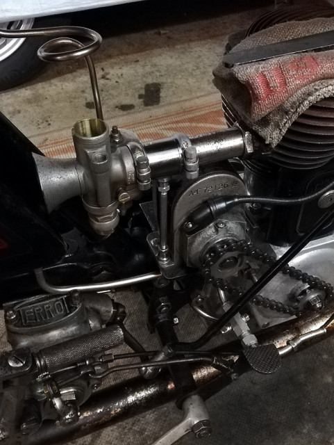

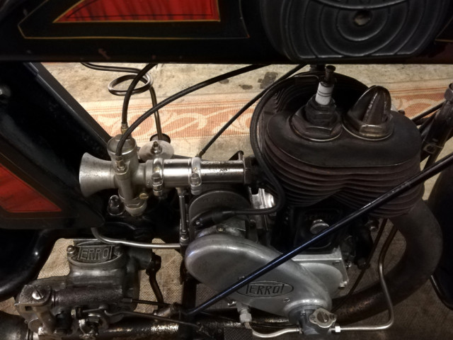

Die Abstützung für die Verlängerung vom Ansaugstutzen ist auch fertig. Viel Gewusel hier! Sieht am Moped selber aber garnichtmal so schlecht aus... Bin gespannt, wie mir das Vernickeln gelingt, die letzte Aktion war eher so "meh". :gruebel: Und der Praxistest natürlich, klar. :floet:

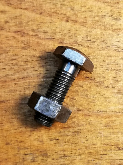

Ok, jetzt wird´s sehr... hm, trivial. Aber hey, das Teil ist von 1927, was soll´s. :omg: Die Schraube hier war richtig im Eimer. Krummgebogen, Gewinde verdrückt, vermackt. Jetzt ist sie wieder schick und wird die Abstützung des neuen Ansaugstutzens fixieren. Man könnte jetzt natürlich noch ´ne winzigen Absatz an den Auflageflächen drehen, damit es die Oberflächen nicht vermackt, aber irgendwo... :ugly: Bissl befeilt und damit hat sich das. Original ist´s auch nicht anders.
Ich war erstaunt, wie übelst weich das Franzosen-Material ist. Lässt sich auf der Drehbank sehr einfach bearbeiten und gibt saubere Oberflächen.

Ok. So weit, so gut. Springt auf den ersten Tritt an, tuckert gemütlich vor sich hin und dreht vernünftig hoch. Fahrtest dann, wenn kein Salz mehr auf der Straße liegt...
