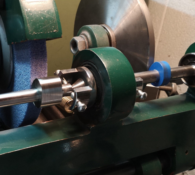

Grad noch schnell die "Nocklunde" in Betrieb gesetzt, Nocken grob vorgeschliffen zum Härten mit ca. 3/10 Schleifaufmaß. Ob ich selber härte, oder sie in die Schleiferei geb? Hmmm.

Herrlich! Ich bin sehr gespannt, was das neue Nockenprofil am Ende ausmachen wird... :-)
Do 09 Mär, 2023 00:06
Meditatives Spanen mit undefinierter Schneide ;-)

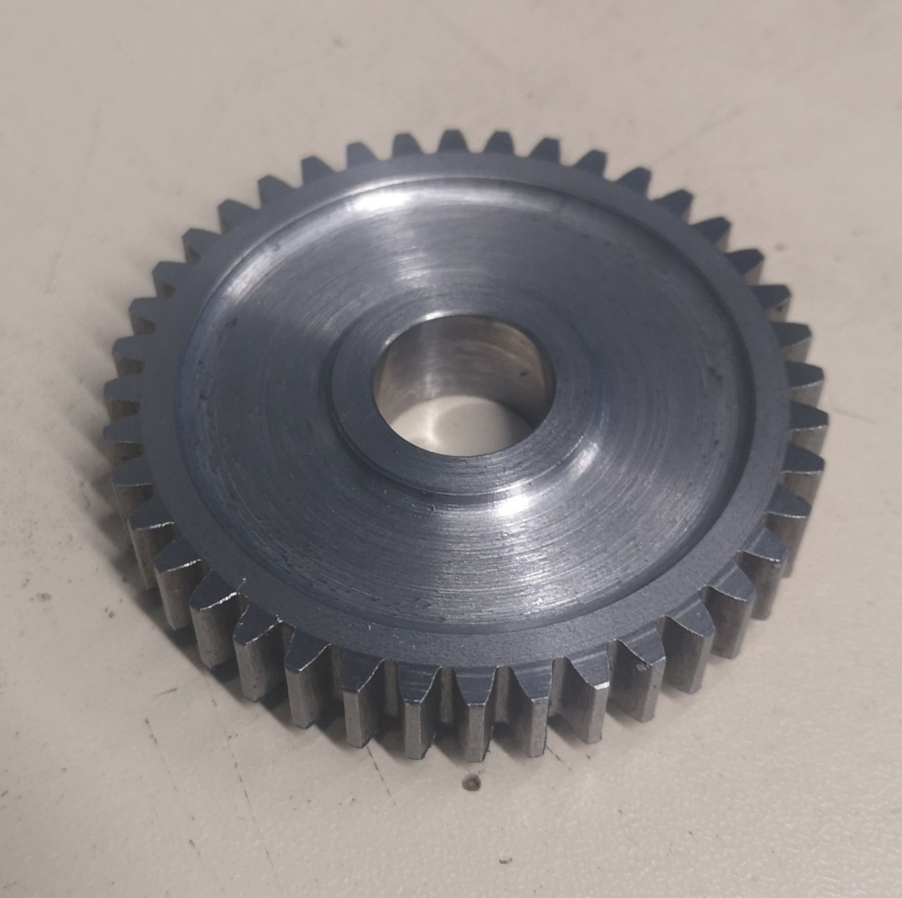

Lächerlich billger Restposten in Präzisionsflach, leider zu dick, deshalb erstmal dünner sägen.

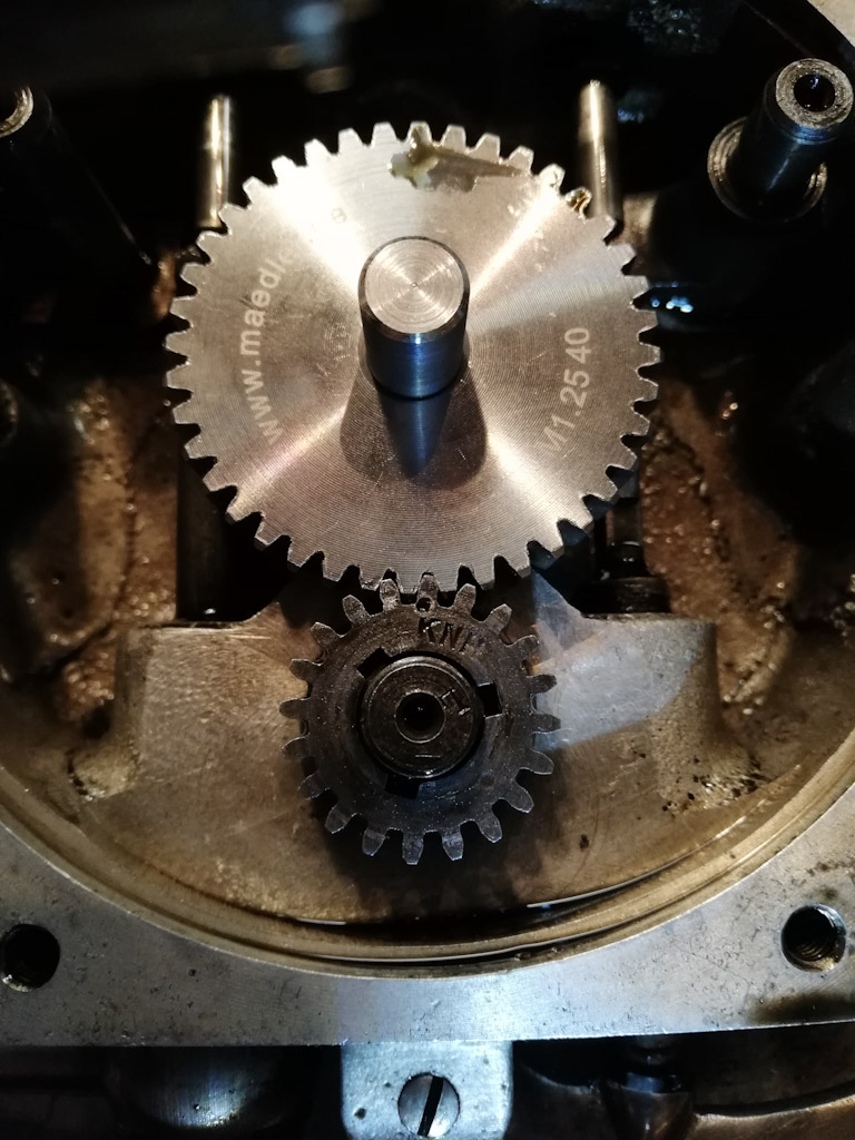

Jetzt ist das Zahnradl auch fertig zum Aufpressen. Ob man das noch härten muss?

Ist das mein Rad vom Mädler?
Falls ja:
Material C45, und laut telefonischer Auskunft von Mädler ungehärtet.
Do 09 Mär, 2023 13:26
Ja, schon klar, aber müssen wir es härten oder tuts es auch in weich?
Noch eine Frage: Am Ende der Welle ist ein Feingewinde, das ist offenbar zöllig, sowas wie 5/16 24TPI. Ich würds durch ein M8x1 ersetzen wenn das Recht ist.

Als ich Härten und Zahnräder gelesen habe wurde ich nachdenklich. Hart auf Hart sollte vermieden werden hatte ich irgendwo gehört oder gelesen.
Folglich habe ich google gefragt:
Es ist bei nicht gehärteten Werkstoffen zu vermeiden, dass beide Zahnräder aus dem selben Werkstoff bestehen und somit die gleiche Härte aufweisen. Es besteht dann Fressgefahr, die zu vermeiden ist. Ein möglichst großer Härteunterschied zwischen den Zahnrädern wirkt sich in Bezug auf Verschleiß auf die Dauer günstiger aus.
Sind beide Zahnräder gehärtet und geschliffen oder besteht die Paarung aus Gusseisen, hat man keine Probleme mit dem Verschleiß. Auch die Paarung ein gehärtetes und ein nicht gehärtetes Zahnrad ist günstig, da durch die Überrollungen eine Kaltverfestigung eintritt.
Das günstigere Rad würde ich weicher haben wollen. Ob es richtig ist?
Do 09 Mär, 2023 14:05
Das Mädler-Zahnrad hat ziemlich schäbig geräumte Zahnflanken, eigentlich sollte man es ein paar Stunden laufen lassen und dann erst härten. :-|
Ach, egal, das Original ist ja auch sehr hart. Ich werds härten, dann werds scho geh.

Das kann ich leider nicht beurteilen. Die Betriebsbedingungen kennst Du ja... Hier nochmal ein Bild. Falls ich da irgendwas machen/herausfinden kann, sag bitte Bescheid. :gruebel:
Die schäbig geräumten Zahnflanken sind mir auch aufgefallen, gefällt mir nicht... :gruebel:
hiha hat geschrieben: Am Ende der Welle ist ein Feingewinde, das ist offenbar zöllig, sowas wie 5/16 24TPI. Ich würds durch ein M8x1 ersetzen wenn das Recht ist.
Auf dem Feingewinde sitzt eine geschlitzte Spezialmutter. Die hält erstens das Zahnrad, welches den Magneten antreibt, auf dem Konus der Nockenwelle, und treibt zweitens die Ölpumpe an - siehe Bild. So eine Mutter müsste ich mir dann selber anfertigen... Kriege ich hin. :smt023
