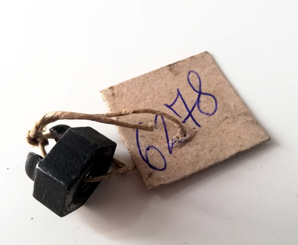

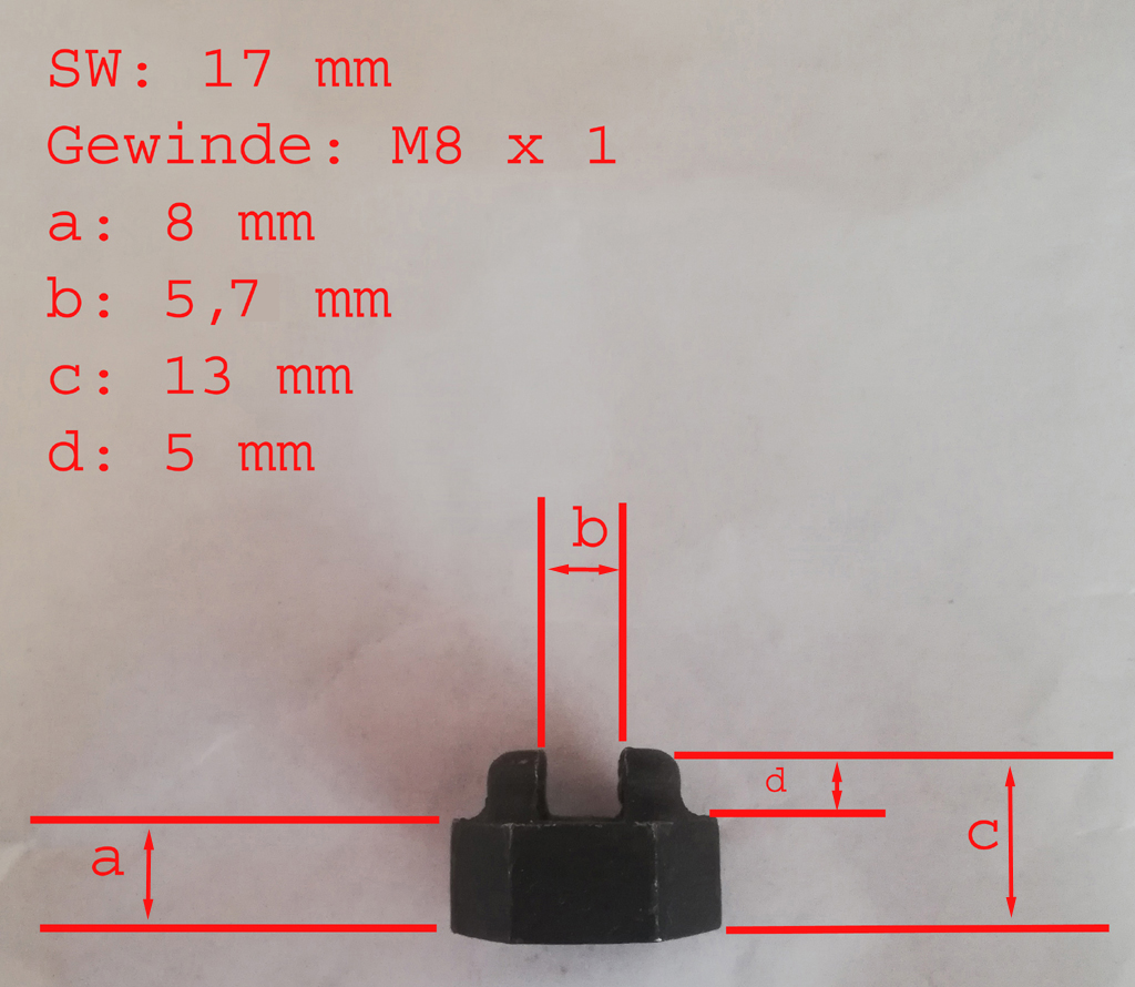

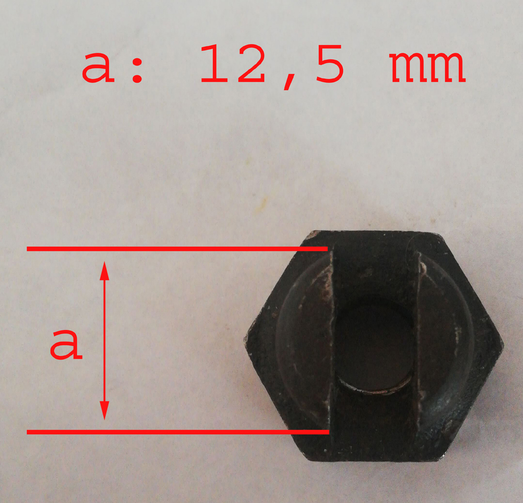

Beitragvon Jonas » Mo 20 Mär, 2023 21:04
So, hier sind bemaßte Photos der Mutter.
Die Unterseite ist komplett plan (auch, wenn´s auf dem dritten Bild nicht so aussieht), das gefällt mir nicht. Vielleicht kannst Du da einen Hauch von "Absatz" drehen, so dass die Ecken der Mutter nicht am Ritzel vom Magnetantrieb reiben? :gruebel: Eine Unterlegscheibe ist dort nicht vorgesehen.
Falls Du noch mehr Infos brauchst, bitte melden... :smt023

Beitragvon Jonas » Mo 20 Mär, 2023 22:15
Die Mutter ziehe ich immer nur gaaanz zärtlich an... Loctite mittelfest ist noch ´ne Idee, war aber bislang nie nötig.
Flanschfläche... Ich denke, die Mutter ist so überdimensioniert, weil die Nut in der Mutter die Ölpumpe antreiben muss, siehe Photo. Und die Mutter sichert darüber hinaus das Zahnrad vom Magneten, das auf dem Konus der Nockenwelle sitzt.
Der ganze Spaß läuft gegen den Uhrzeigersinn, da kann sich also im Fahrbetrieb nix losdrehen.

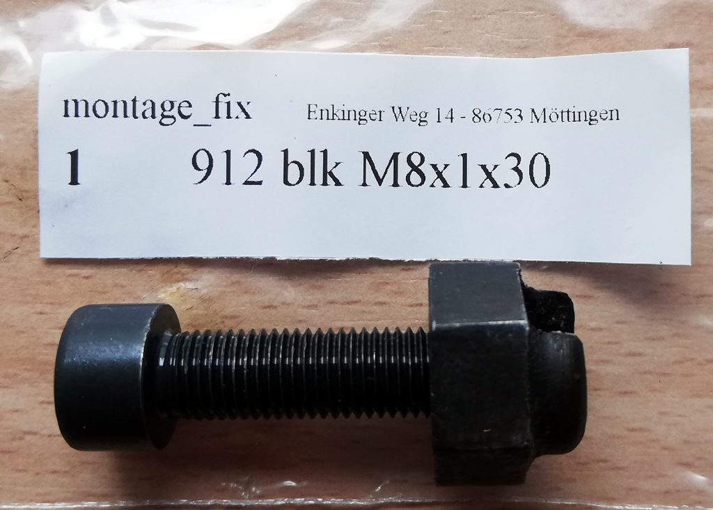

Beitragvon Jonas » Mi 22 Mär, 2023 15:32
Hans,
ich habe eine Schraube M8 x 1 ergattert, zum Ausprobieren. Die zöllige Spezialmutter der Terrot lässt sich problemlos aufdrehen - das fühlt sich alles sehr gut an.
Vielleicht muss also gar keine Mutter mit metrischem Gewinde neu angefertigt werden? Wenn aber eine Neuanfertigung trotzdem Sinn ergibt, kannst Du das natürlich gerne tun. Ich kann´s halt nicht beurteilen... :gruebel:
