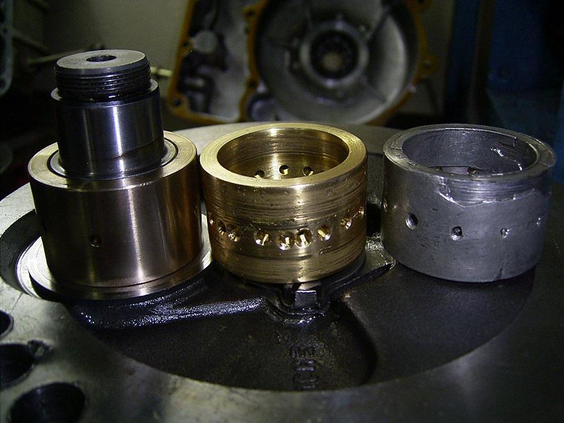

Die Weißmetalllagerung hat den großen Vorteil, dass ein geübter Inder sie mit Hausmitteln und Drehbank wieder neu ausgießen und herrichten kann. Die Gleitflächen der Stahlteile halten normalerweise ewig, und selbst wenn man das Spiel hört, kann man noch gemäßigt recht weit fahren, ohne gleich alles zu zerstören. Ford-T hatte sowas an Pleuel und Kurbelwelle, hat angeblich 50.000mls gehalten. Lokomotiven sowieso, und bis in die 50er Jahre gabs Rennwägen (Bugatti u.A.) die mit Weißmetall gelagert waren.
Beiträge: 18392
Re: Kahlgryndige Enfield-Kurbelwelle: Restaurierungsbericht
Beitragvon Michiklatti » Fr 24 Jan, 2014 20:25
Also das sieht mir aber eher nach Bindefehlern aus.
Wir stellen auch Weißmetall Buchsen her, zwar fuer große Gleitlager also 200mm durchmesser aufwärts, und wenn wir solche Lager zurückbekommen sind es in der regel Bindefehler zwischen Gleitschicht und Stützmaterial.
LG Michi
Beitragvon hiha » Fr 24 Jan, 2014 22:05
Hallo? Die Welle hat 50.000km auf dem Buckel. Und wurde von dem Inder gegossen, der auch den Schmiedegrat vom Pleuel abgenagt hat. Das ist ein WUNDER!
Beitragvon hiha » Sa 25 Jan, 2014 07:38
Natürlich sollte das eine Bestätigung von Michiklattis Beobachtung sein. Nicht dass da Missverständnisse aufkommen. Man kann sehr gut sehen, dass der Stahlring vor dem Gießen nicht sauber verzinnt war. Ob das allerdings die Ursache war?
Beitragvon hiha » Sa 25 Jan, 2014 10:17
Naa, passt scho, danke.
Zur Pleuelerei: Der Lager-Aussenring ist scheins absichtlich untermaßig, da er schon im uneingepressten Zustand nicht übers Lager passt. D.h.: Nach dem Einpressen muss ich mit dem Klavier zum Instandsetzer meines Vertrauens, um das Auge auf Maß honen zu lassen.

Beitragvon kahlgryndiger » Sa 25 Jan, 2014 16:16
Sollte es noch ungeklärte Fragen geben, so könnte ich den Flo anrufen. Enfield Schrauber und Händler. Die Betonung liegt auf Ersterem.
Der Herr Werle ist mit seiner in Indien gekauften Enfield über den Landweg nach Hause. Unterwegs hat er 2x Ärger mit dem unteren Pleuellager gehabt. Totalzerlegung auf dem Campingplatz und so. Glücklicherweise war das in der Türkei wo er dank Kontakte seines Arbeitsgebers Zugang zu den entsprechenden Werkstätten fand.
Die Karre läuft immer noch mit der KW. Mit mittlerweile deutlich mehr Kilometern drauf als meine. Russlanddurchquerung, Kanada, USA ... 8)
Beiträge: 18132

Beitragvon kahlgryndiger » So 26 Jan, 2014 10:36
Hier der sehr interessante Kommentar des Herrn Werle:
larumo hat geschrieben:Hi Andreas,
da ich ja im AIA-Forum nicht angemeldet bin und demnach keine Bilder posten kann, tue ich es halt hier.
Das sind meine Pleuellager. Von rechts nach links:
7000 km made in India
10 km made in Samsun
55.000 km made in Cerkezköy
Letzteres ist aus Lagerbronze beide Durchmesser feingeschliffen und auf den Hubzapfen aufgeschrumpft. Es gibt auch nur noch 3 Ölbohrungen. Das original "Floating bush" ist aus meiner Sicht die absolute technische Katastrophe. Echte Motorensteinzeit. Weswegen ich das dann geändert habe indem ich das Lager auf dem Hubzapfen festgemacht habe. Somit ist immer eine dynamische Schmierung gewährleistest.

Beitragvon kahlgryndiger » So 26 Jan, 2014 13:43
lallemang hat geschrieben:Schwimmende Gleitbuchse.... das tut??? :gruebel:
Bei den meisten nicht allzu lang. Die durchschnittliche indische Bullet - PreUnit geht nach 15 tkm kaputt :-D
Die Konstruktion ist extrem empfindlich gegenüber zu wenig Öl im Tank. Das geht dann ganz schnell.
Bei allzeit genügend Öl im Tank, fristgerechten Ölwechsteln mit gutem Öl und moderater Fahrweise geht's wie man bei mir sehen kann auch mal weiter.
Beitragvon hiha » So 26 Jan, 2014 14:54
Die schwimmende Buchse an sich ist eigentlich nicht soo schlecht. Die Relativdrehzahl zwischen ben Bauteilen wird halt theoretisch halbiert. In der Praxis brauchts dazu halt entsprechend hohe Drehzahlen, damit sich das rentiert, denn bei zu geringen Drehzahlen gibts keinen stabilen hydrodynamischen Auftrieb..
Ich glaub wenn die Weißmetallbeschichtete Stahlhülse gescheit gemacht würde, und dazu noch eine richtige Legierung, dann wär das was. Nachteilig ist halt der verhältnismäßig hohe Druck am Pleuel, besonders wenn die Zündung nicht stimmt oder der Sprit zum Klopfen neigt...
Die Bronzelagermethode gefällt mir jedenfalls, ist aber auch sehr abhängig von einer gescheiten Ölversorgung.
Beitragvon dirk » So 26 Jan, 2014 15:04
Ist das mit halbiert nicht eher Theoretisch? Aussen ist ein grösserer Reibradius und dann ist Haftreibung höher als die Gleitreibung. Da kann ich mir nicht vorstellen, dass es klappt mit der halben Drehzahl.
