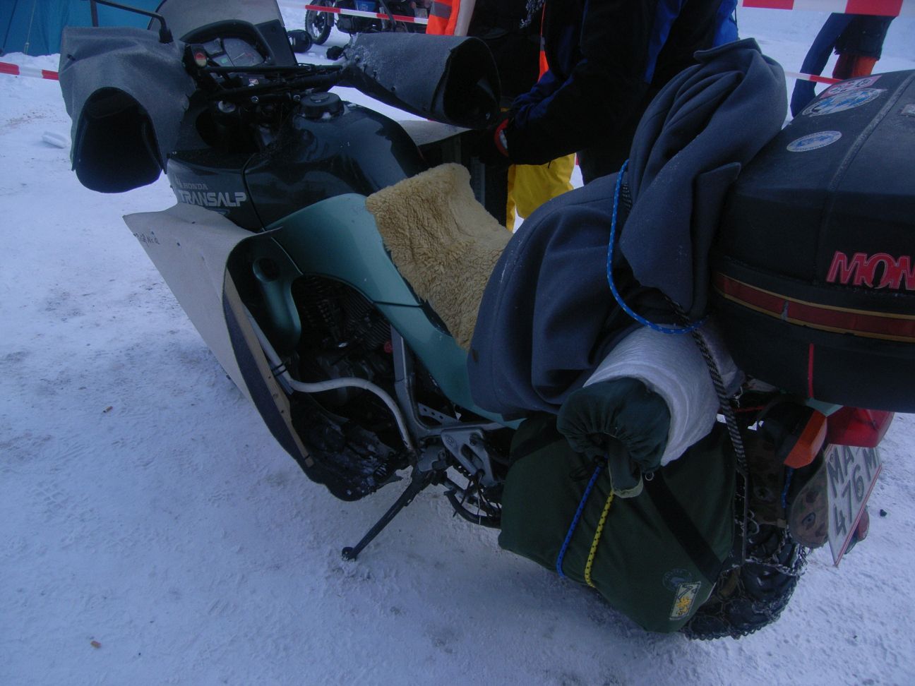

Der Otto hatte seine Transalp mit einem kleinen Baugerüst umgeben und das dann mit Bodenbelag bespaxt. Von der Idee her zumindest.

Hat so ausgeschaut als hätt er einen kleinen Kontinent gerammt ... aber er ist damit bis zur Hütte hochgefahren jawoll!

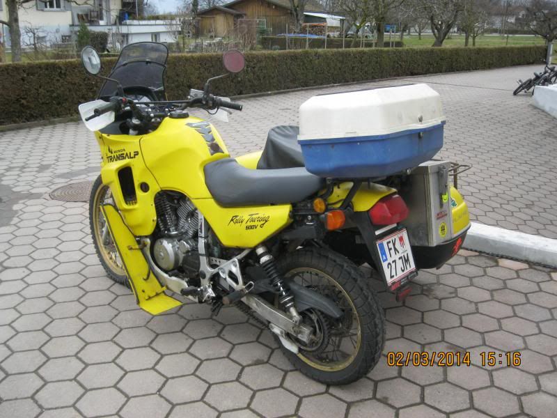

Die ersten Veränderungen sind nun fast abgeschlossen, nur bevor ich weiter an meinem Umbau arbeite bitte ich Euch wieder um Eure Meinung.
Die Erfahrungen in diesem Forum sind für einen Frischling wie mich (Tauerntreffen) unbezahlbar
Der Motorschutzbügel wurde aus 25 mm Stahlrohr gefertigt warm gebogen und vorne sowie hinten mit dem Rahmen verschraubt.
Die Schneeketten Stammen von einem Kadett C (155R13) und müssen nur um 8cm am Hinterrad und 18 cm am Vorderrad verlängert werden.
Auch die breite der Gabel am Vorderrad wurde durch entfernen der Kotflügelstütze um 30 mm erweitert.
Vielen Dank im vorraus

Servus Josy,
Motorschutzbügel sind i.d.R. enganliegend am Motor (außer BMW :-D ). Bei Deinen hätt ich Angst dass sie durch die Hebelwirkung den Rahmen verziehen und beschädigen.
Das ist wie mit den Sturzpads an den neueren Motorrädern, die schaden mehr als sie bringen.
Nimm einfach eine Kniedecke, da brauchst gar nicht soviel firlefanz.

Danke Färt
Ich hab mich halt an dem Bügel der Royal Enfield orientiert
mfg Josy

Meine Teile an der TA waren ja nicht sooo übermächtig aber doch recht wirksam, allerdings halt beim Gespann, da ist es eher selten dass man auf die Bleche drauffällt :-) allerdings 3 - 4 mal wieder hinausbiegen würden die einfachen Blechhalter schon aushalten
