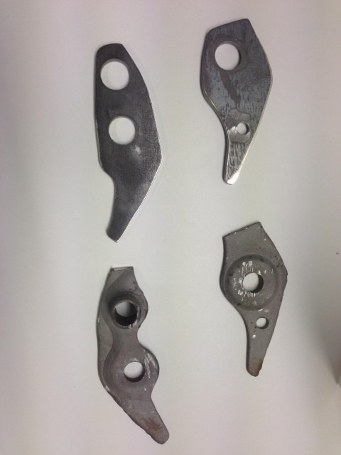

Der Schwingendrehpunkt muss tiefer, damit er wieder gerade zwischen Ritzel und Radachse liegt, nachdem der Federweg erhöht wurde. Sonst gibt es Stress mit der Kettenspannung.
Habe ich das richtig verstanden?
Frage: Hast du da was gezeichnet, oder machst du das Pi x Daumen?
Kuhles Projekt anyway! Meinst du, dass du beim Rallyfahren auf den Ruckdämpfer in der Nabe verzichten kannst?

genau, damit da nix schleift bei 410mm dämpfern muss der drehpunkt nach unten.
hab ich nicht selber ausgedacht. da gibts einige info auf xt500.org, und natürlich vom allwissenden horxt.
die teile hab ich rausgeflext, gescanned und dann die neuen aus pappe gebastelt und dann ge-flexed-fräst.
zum hinterrad: ich hatte da auch erst bedenken, aber die hat der horst zerstreut. auch bei meiner 350er TT hat's da nie was gegeben..
und so wild gas ich ja eh nicht.
cheers mex
