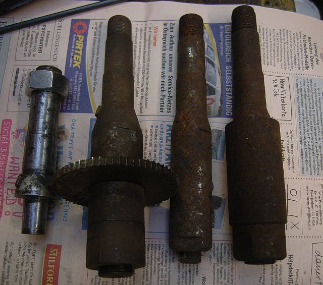

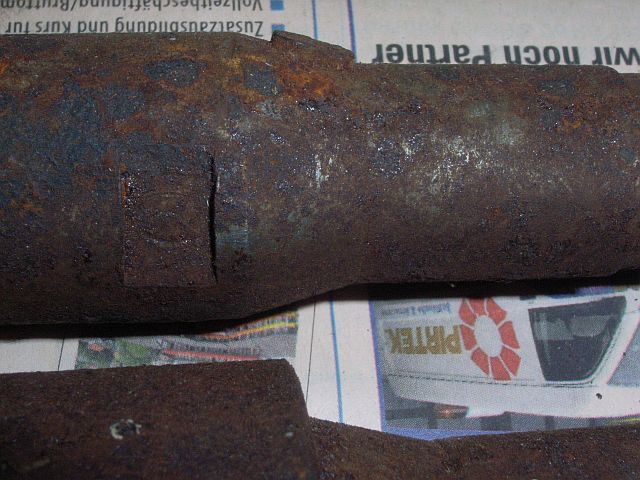

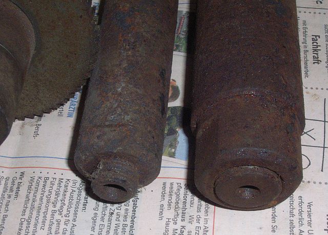

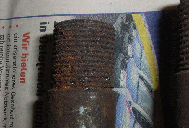

Re: Elektrolytisch entrosten?
Do 19 Dez, 2013 14:49
High,
Ich hab hier mal 2 Teile vom Schrott, die ich vor längerer Zeit mal mit Diesel und Rostlöser behandelt habe:
Der Ausgangszustand war recht unterschiedlich, während das Futter mit einer gleichmäßig relativ dünnen Rostschicht aufwartete, waren beim weitgehend blanken Drehtisch einzelne Roststellen, die sich tief ins Material eingefressen haben. Bei letzterem gehts ja eigentlich nur darum die Roststellen soweit abzutragen, daß sie nicht vorstehen. Ich hab auch schon Konusse so behandelt. Bei runden Sachen kann man sich die Arbeit mit ner Drehbank erheblich vereinfachen....

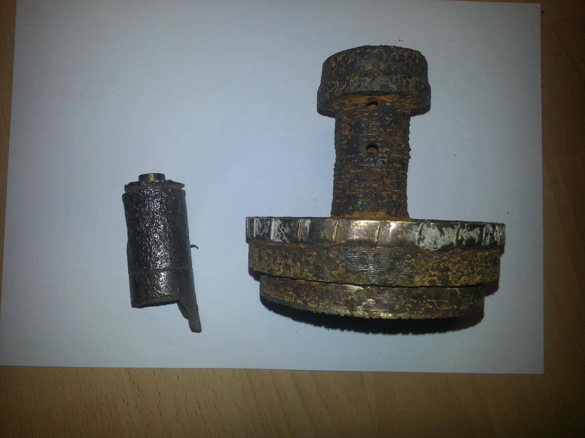

Mo 23 Dez, 2013 09:29
tr7 hat geschrieben:andreas, stell doch mal bilder von deinen rostbrocken ein!
So wie ganz links solls werden:
Die Teile lagen wohl 1 Jahr lang auf der Erde ... :

Die strukturellen Schäden kannst Du mit einer Entrostung nicht beseitigen (also Kerbwirkungsstellen usw). Aber der Rost ist weg und bei nicht zu stark beschädigten Teilen ist damit oft die Funktion wieder gewährleistet.

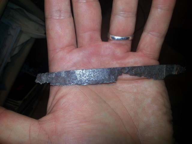

genau. ich bin mir ziemlich sicher, dass du das mit e-lyse und nachpolieren gut hinbekommst. diese teile waren nachweislich 68 jahre im boden und wurden nach der e-lyse nur grob aufbereitet.
