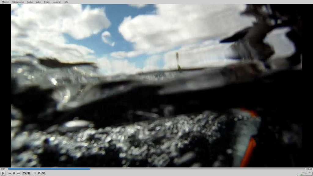

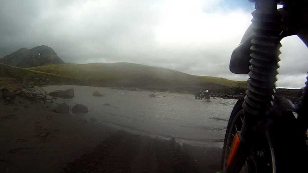

Beitragvon Richy » Mo 14 Dez, 2015 18:31
Uwe Steinbrecher hat geschrieben:Ich selber denke dass
A: So ein vergaser auch mit unter wasser liegender Entlüftung gut und recht lange funktioniert! (habs in der Mongolei probiert!)
B: die karre, wenn die Entlüftung des vergaßers, mit der Ansaugluft zusammengelegt, läuft solange der Motor Luft bekommt! Egal wie Tief das Wasser ist!
Aber wie gesagt. Ich denke nur :ugly:
So sehe ich das auch.
Ob nun der Druckunterschied von einem halben Meter Wasser die Funktion von Vergasern zunichte macht, wage ich nicht zu beziffern, aber definitiv funktionieren sie komplett eingetaucht.
(onboard-Perspektive (Kamera ca. 20cm oberhalb der Vergaser) und Außenansicht).
Die bis fast zum Auspuff im Wasser steckende motorangsche XT blubberte auch fröhlich weiter (Leider schlecht zu erkennen)
Aber ich würde gerne wieder nach Island, um das nochmals zu verifizieren. Wer kommt mit? :D
