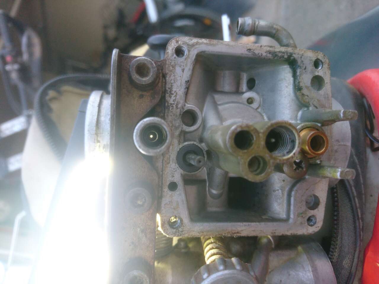

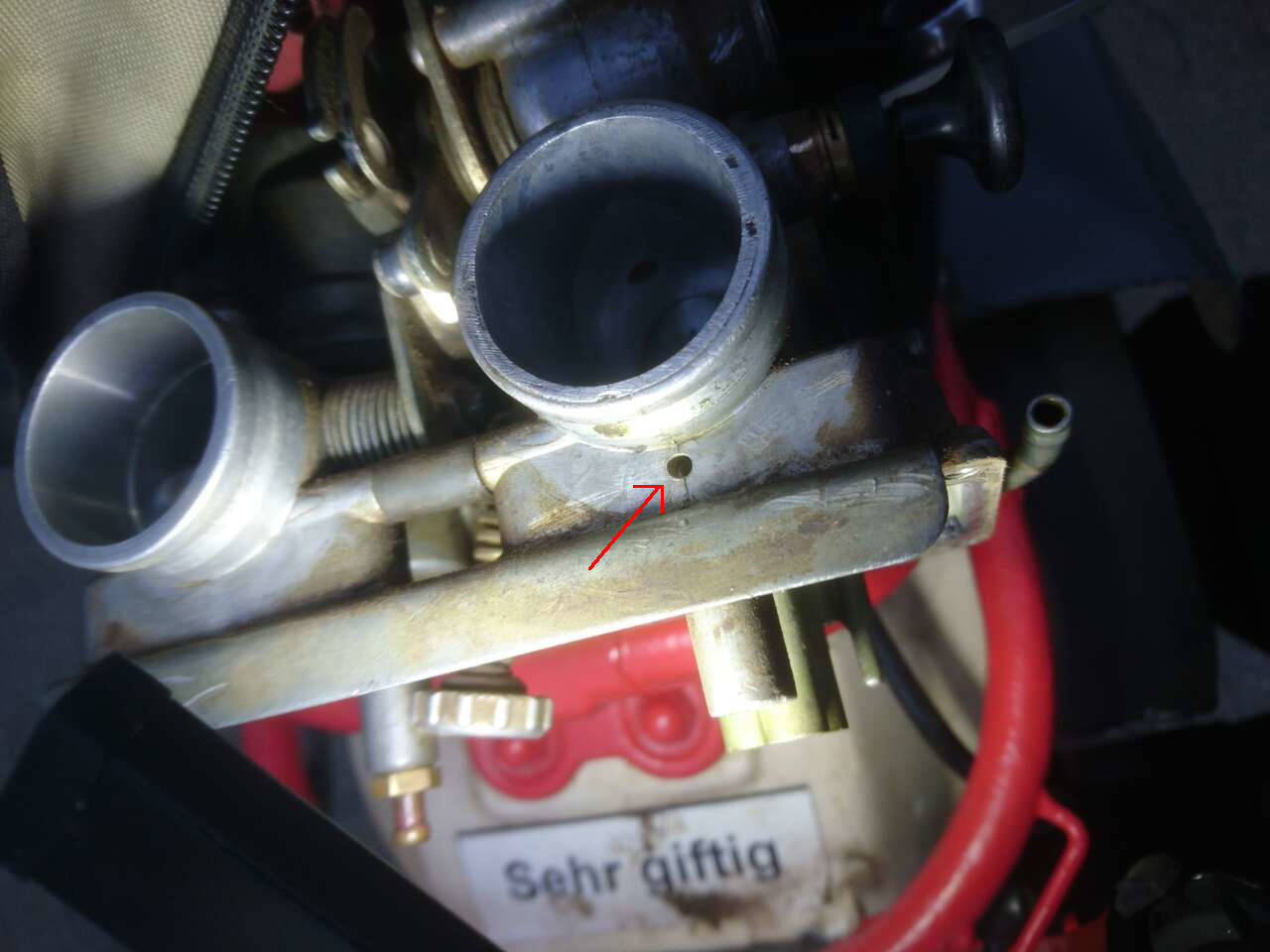

Ist die Bohrung im folgenden Bild bis zur Kammer der Leerlaufluftschraube durchgehend? Bei mir scheint sie es nicht zu sein. Wo holt sich der Vergaser denn sonst die Leerlaufluft? Von unten aus der Schrauböffnung?
Die Kammer geht nach oben jedenfalls frei Richtung Luftweg durch:

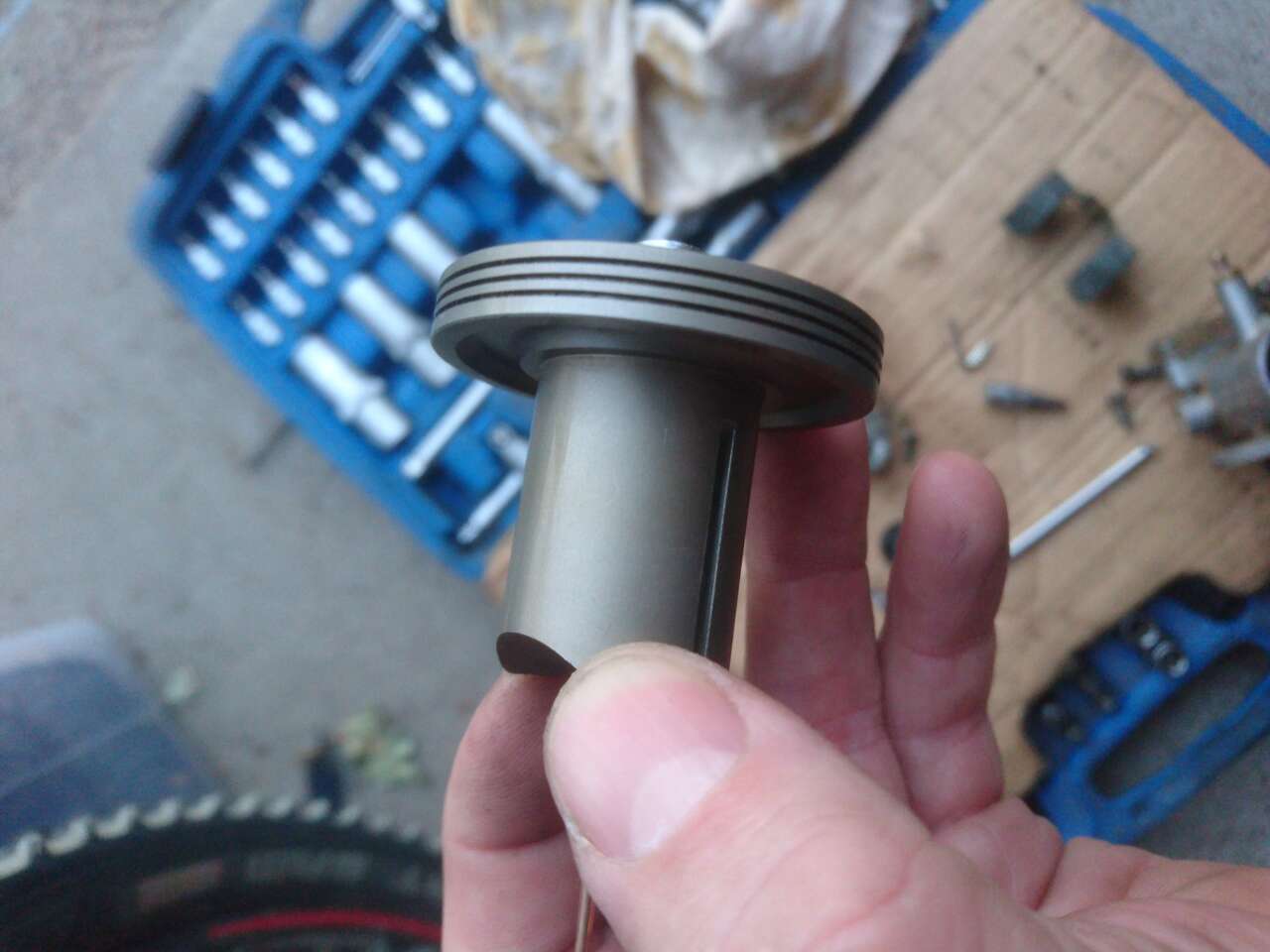

Freigängigkeit Gleichdruckkolben:
Der Kolben bewegt sich an sich problemlos, auch starke Riefen etc. seh ich keine:

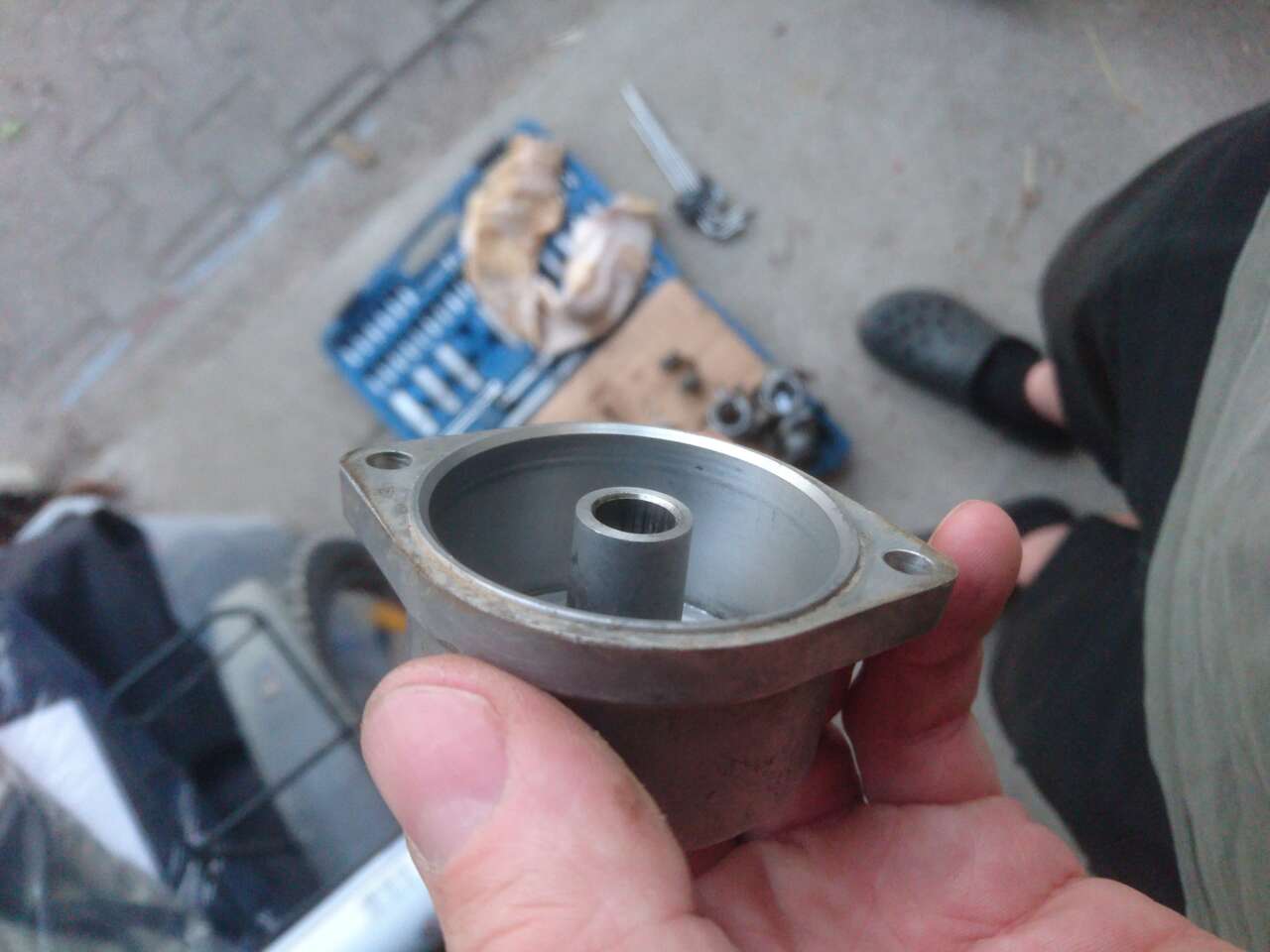

Im Deckel sehe ich allerdings in Ruheposition ein paar Spuren/Riefen(?), an denen der Kolben evtl. minimal hängen bleiben könnte (Man entschuldige meine Schuh- und Sockenverbrechen):
