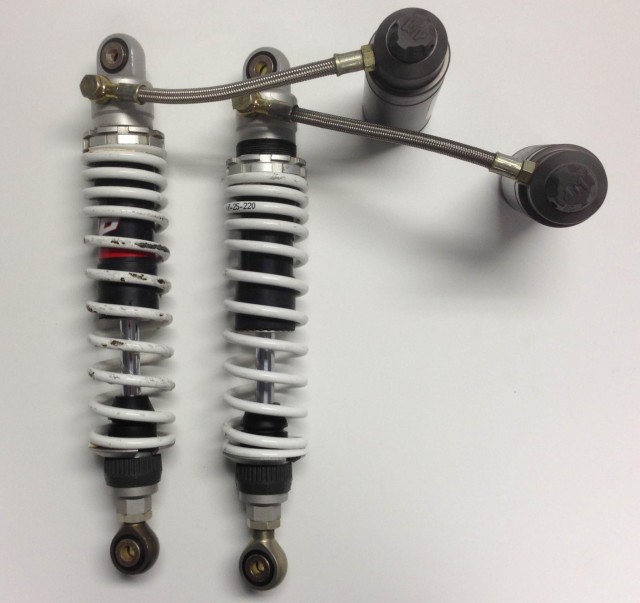

Beitragvon motorang » Sa 21 Mai, 2016 06:16
OK, es gibt jetzt einige Möglichkeiten, danke auch für Mail und PN.
Und danke an Stefan fürs nachschauen.
1) Konis oder XS100 entfedern und eine stärkere Feder rein, entweder vom Russen oder eine gekürzte. Leider Originallänge aber kostet nix.
2) Russenfederbein komplett - Länge 35, unten Adapter von Gabel auf Auge nötig
3) MZ Federbein von TS250, 36 cm lang, mit gekürzten oder stärkeren Federn. Dämpfer hab ich in neu da.
4) White Power, überholt, aus Fieberbrunn, vom Maxxxmax nächste Woche mitgebracht. Kostet was, aber ist bis auf die Augen wohl perfekt (10 mm statt 14). Länge : ca. 34 - 360mm, verstellbar, Augen Durchmesser: 10mm, Feder: 17-25-185, Einstellbar: Zug- Druckstufe, Federvorspannung, Länge ca 30mm Verstellbereich, Ausgleichsbehälter extern per Schlauch, Bild
5) Plug and play in hart von Louis, gibt es in 35cm und ist laut Dreckbratze und ABr recht hart, allerdings wenig Federweg.
Ich fang mit 4) an.
