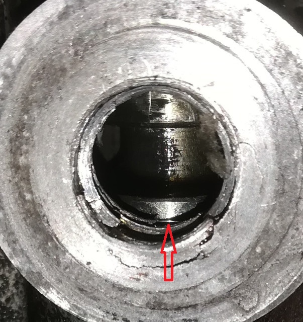

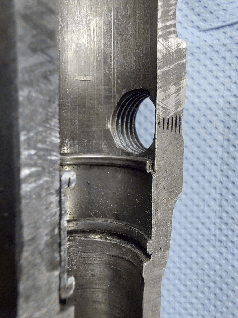

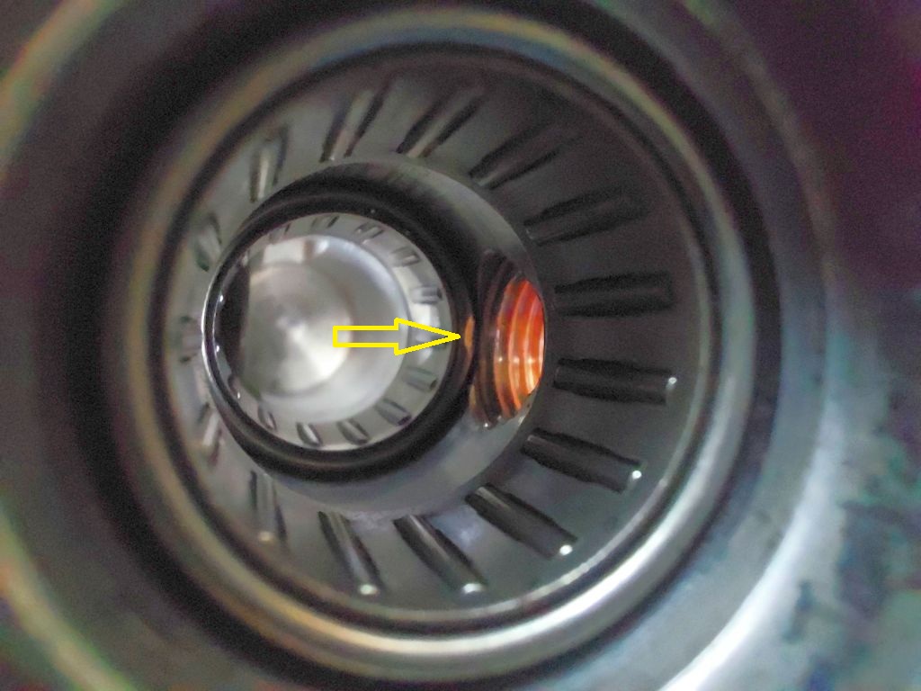

Eine Sache wird bei der ganzen Rep. Aktion leider fast nie bedacht ...man sieht es von außen auch (fast) nicht, direkt hinter der Bohrung sitzt das untere Nadellager.
Hier kann man es erahnen...
Selbst beim Einbau einer Time Sert Buchse M12x1,25 schneidet man die Lagerschale bereits an.
Lässt sich hier schön erkennen...

Die Time Sert Buchse hat übrigens laut Datenblatt ein Außengewinde von M13,6x1,25.
@Dirk, nochmal für mein Verständnis ...ist das Gewinde im Block noch orignal 12x1,25 oder bereits auf 14x1,5 vergrößert?

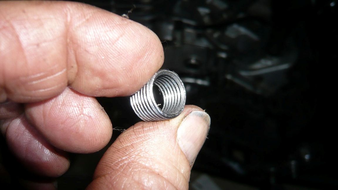

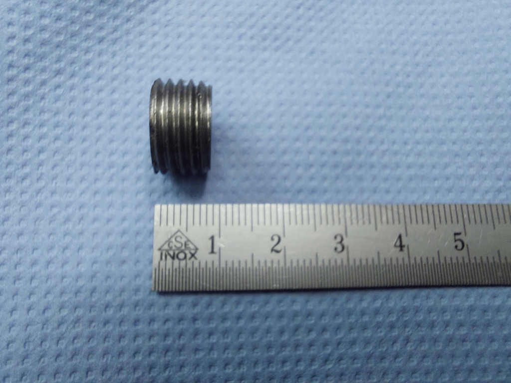

Beitragvon Lindi » Fr 01 Aug, 2025 14:34
Ziemlich genau 17 Jahre ist es her (09.08.2008) :shock: . Die Bilder sind noch da :smt023
Foto von 2008
Foto von 2008
Beiträge: 11670

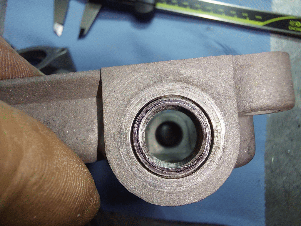

Ich sach ja nicht, das an der Stelle keine Reparatur möglich ist, habe selber schon einige defekte Gewinde mit Time Sert gebuchst. Wollte einfach die Aufmerksamkeit auf das Lager richten, bevor man sich beim "größer Bohren" ein Eigentor schießt :wink:
Zur Verdeutlichung noch eine Innenansicht von der Stelle. Die Lagerschale sitzt in tiefster Position. Denke hier kann man den geringen Abstand noch besser erkennen. So kenne ich das, unabhängig vom Baujahr, von jeden SR/XT Motor.

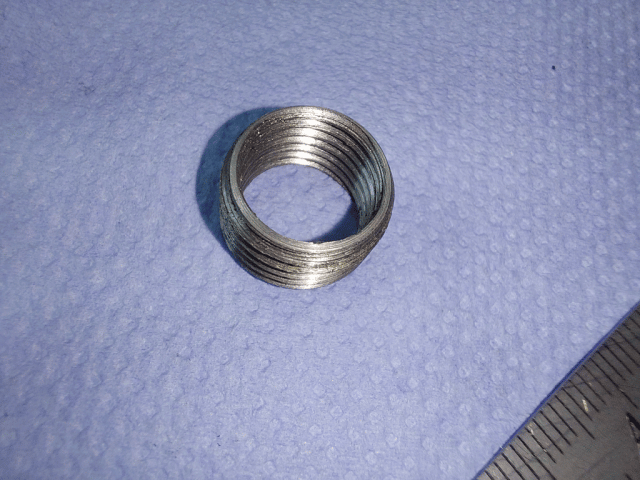

Beitragvon SR oldman » Sa 02 Aug, 2025 10:56

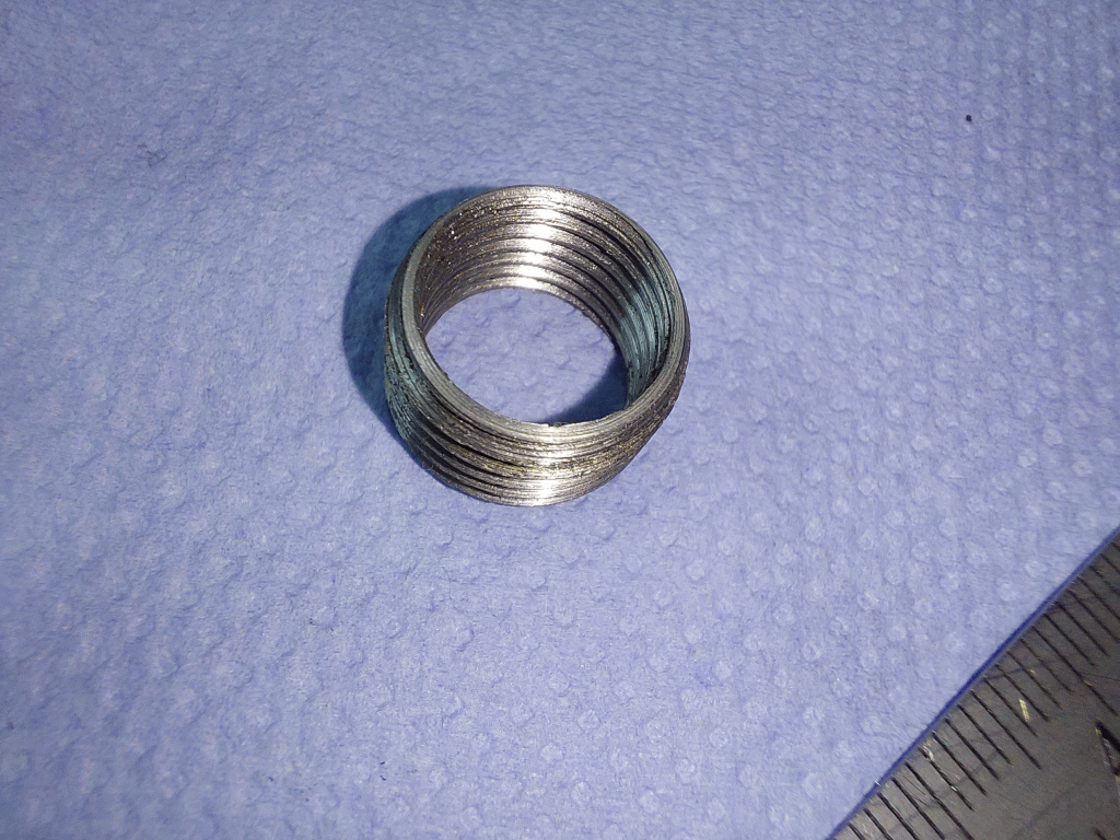

So, ich war neugierig was geht :floet:
M14x1,5
M12x1,25

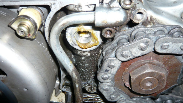

...probeweise in ein Ölwannengewinde eingesetzt

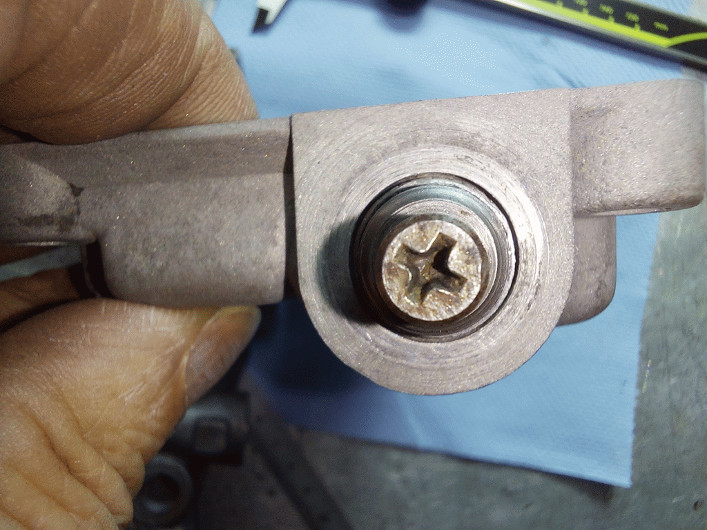

und hier mit eingedrehter Einstellschraube
Material ist St52, was anderes hab ich mit 14mm Ø gerade nicht liegen. Wenn die Buchse außen bündig eingesetzt wird sollte auf der Innenseite nix überstehen. Wie schon oben gesagt, ich täts mit JB-Weld einkleben. Nach dem Trocknen dann außen nochmal überschleifen dürfte eine plane Dichtfläche für den Kupferring ergeben.

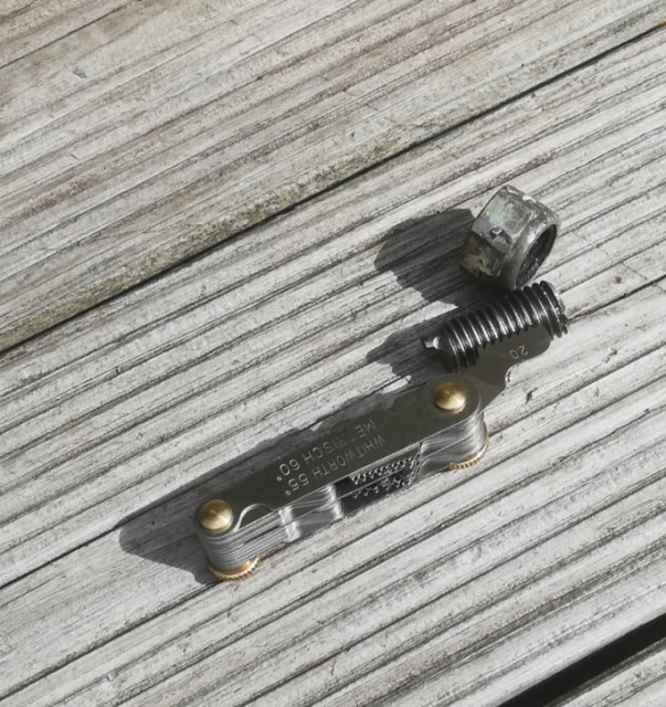

Beitragvon Lindi » Mi 06 Aug, 2025 10:15
Ich muss einräumen, dass genau messen hilft :oops:. Es handelt sich um ein normales metrisches Gewinde M14x2,0, nicht 1,5. Gewindelehre hatte ich verbummelt und nun aber eine neue besorgt.

Beitragvon SR oldman » Mi 06 Aug, 2025 10:45
Jetzt habe ich das Konstrukt endlich durchblickt ...ich war immer von einer "normalen" Excenterschraube ausgegangen, aber die ist ja auch selbstgeschnitzt :bash:
Bei M14x2 geht leider nix mehr mit einer Gewindebuchse auf 12x1,25. Dann pack ich meine Buchse mal schön beschriftet zu den anderen Einsätzen ins Lager.
