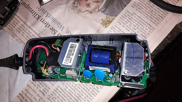

Ich schließe es an 230V an - keine Anzeige.
Ich hänge eine Batterie an - die Standbyleuchte geht an. Es erkennt also, dass da was dran hängt.
Danach ist es völlig wurscht welches Programm ich wähle, die entsprechenden LED bleiben aus (Laden - Voll - Störung).

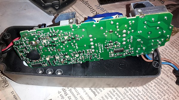

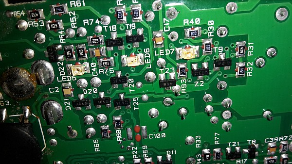

Aufgemacht hab ich das Ding natürlich, um eventuell offensichtliche Fehler zu finden. Beispielsweise eine durchgebrannte Feinsicherung, eine kalte Lötstelle oder einen aufgeblähten Kondensator.
Aber da drin ist alles voll mit SMD, mit winzigen ICs, Spulen, LED, und alles schaut aus wie neu ...
Elektrische Fehler, ja sogar elektronische Fehler, kann ich beheben - so lange sie mechanisch sind :D
