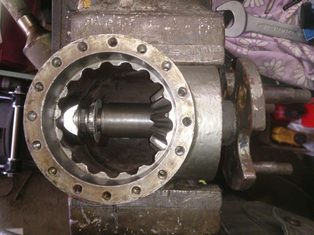

Soooo,
paar Neuigkeiten und leider auch noch eine Unklarheit:
1. Habe den Römer (also nicht den bei Asterix und Obelix, sondern den Gespannbauer) mal danach befragt, nachdem mich der Andreas Mattern an ihn verwiesen hat. Er meinte, das hat wohl mal ein Ingenieur, der bei ZF arbeitete, in seiner Freizeit gebastelt. Also wirklich ein Einzelstück bzw. Kleinstserie. Der Typ ist leider auch nicht mehr greifbar, da nach Brasilien ausgewandert. :omg:
2. Ich habe eine Ölablassschraube drangebastelt. Da muss ich das Mopped nicht an die Decke hängen für den Ölwechsel... :smt005
3. Ich hab alles zusammenbaut:
Nun erstmal bissel Erklärung zum Aufbau:
links im Bild ist die Welle in einem Kegelrollenlager (30202) und rechts in einem Schrägkugellager (7207 BEP gelagert. Beide sind gegeneinander in X-Anordnung verspannt.
Nun das Problem: Das Ganze ist wohl nicht so ganz optimal, denn wenn ich die Lagerung axial spielfrei einstelle (ich kann dazu mit einer Gewindehülse das Kegelrad samt Lagerinnenring auf der Welle verschieben) verbleibt ein radiales Spiel am Kegelrad von etwa 0,2mm. Verspanne ich die Lagerung noch weiter, komme ich auf 0,1mm, aber dann wird die Kraft zu groß, die Lagerung wird schwergängig. Das Spiel ist zwischen Lagerinnen- und außenring deutlich sichtbar. Jetzt würde ich als unbedarfter Mensch davon ausgehen, dass ein deratiges Spiel nicht so gut für das Kegelradgetriebe ist...
Oder bin ich mal wieder zu genau und man sollte mit einem gepflegten "Scheiß drauf, hat doch 35 Jahre gehalten" den Kram so einstellen, dass das Axialspiel weg ist und es dabei belassen?
Als ich das Getriebe zerlegte, ist mir an dieser Stelle ebenfalls Spiel aufgefallen, aber damals schob ich es noch auf die alten/kaputten Lager.
Hatte ich eigentlich schon erwähnt, dass man den Abstand der Kegelräder zueinander nicht einstellen kann? :omg:

Beitragvon hiha » So 05 Mär, 2017 17:00
Wenn trotz Vorspannung Spiel drin ist, ist was im Allerwertesten. Entweder ein Lager, oder ein Lagersitz. Oder es ist eben nicht vorgespannt, und aus anderen Gründen schwergängig.
Abstände stellt man doch mit Beilegeblechen ein, oder?
Ein Vorteil des groben Verzahnungsmoduls ist, dass die extrem tolerant auf Abstände sind :-)

Beitragvon Richy » So 05 Mär, 2017 19:29
Ja, also das Spiel ist schon zwischen Innen- und Außenring am Lager. Das Lager ist neu.
Die Vorspannung, wenn das Spiel weniger wird, ist schon eher so im Bereich "saufest". Schon weit über dem Bereich, wie ich Kegelrollenlager normalerweise anziehen würde.
Ich hätte ja vermutet, dass ein Schrägrollenlager mit einer leichten Vorspannung auch spielfrei wird. Scheint aber bisher nicht so zu sein.
Ich versuche mal, die zulässige Vorspannung für die beiden Lager rauszufinden. So bekomme ich evtl. ein Gefühl dafür, wie weit ich gehen darf...
Mit Distanzscheiben kann man natürlich in gewissen Grenzen das Spiel der Kegelräder einstellen. Werd ich notfalls auch tun, falls es nicht passt. Aber es waren keine drin und es wirkt auch nicht so recht, als ob welche vorgesehen wären. Man kann z.B. das Kegelrad der gerade besprochenen Welle nicht weiter nach außen bringen, ohne es auf einer Drehbank abzudrehen...

Beitragvon Rei97 » Mo 06 Mär, 2017 08:14
Wie sieht es mit der Koaxialität der beiden Lagesitze aus?
Wenn da ein kleiner Fehler wäre, würde das die Effekte Klemmen und Radialspiel am Schrägkugellager erklären.
Da das Getriebe dann schon immer so gelaufen ist, würde ich Klemmen vermeiden und das Spiel akzeptieren wie es dann ist.

Beitragvon Richy » Mo 06 Mär, 2017 19:12
Das mit der Koaxialität könnte natürlich sein. Dann mütte man doch an den alten Lagern entsprechende einseitige Abnutzungsspuren erkennen, oder? Werde da nochmal nachschauen.

Beitragvon Rei97 » Mo 06 Mär, 2017 21:06
Richy hat geschrieben:Das mit der Koaxialität könnte natürlich sein. Dann mütte man doch an den alten Lagern entsprechende einseitige Abnutzungsspuren erkennen, oder? Werde da nochmal nachschauen.
Muss nicht, wenn der Ersteller es nicht in die Klemmung geschickt hat. Da es 35 Jahre ohne nennenswerte Zahnschäden lief, würde ich sagen , dass Du nichts an den Lagern finden wirst.
Bau es zusammen , wie es war und öle mit einem vollsynth 70-140 Öl. In weiteren 35 Jahren gehts weiter.

Beitragvon Richy » Di 07 Mär, 2017 20:29
Hmm,
ich denke, ich werde genau das tun. Nach rund 500km mache ich eh einen Ölwechsel, dann sehe ich ja, ob es Späne gab...

Beitragvon Richy » Do 19 Okt, 2017 21:24
Jetzt endlich ( :omg: ) hab ich mich mal an die Endmontage gemacht, habe mich vorher nicht getraut.
Das Spiel der Welle hab ich jetzt so eingestellt, dass viel Vorspannung auf den Lagern ist, dann ist kein radiales Spiel mehr spürbar. Bei der vorherigen Vorspannung auf rein axiale Spielfreiheit rutschten die Kugeln auf dem großen Lagern auf dem Innenring, ohne sich zu drehen. Sicher nicht so vorgesehen, jetzt drehen sie sich auf jeden Fall, statt zu rutschen.
Neues Problem: Montiere ich das Getriebe so wie vorher, habe ich keinerlei Flankenspiel zwischen den beiden Kegelrädern, auch macht das Getriebe hörbar "Drrrrrr" beim Drehen. Öl ist noch keins drin. Mit Touchierpaste laufen aber die Flanken aufeinander mittig ab. Ich kenne es eigentlich so, dass ca. 0,1mm Flankenspiel zwischen den Kegelrädern sein sollte. Könnte ihr das bestätigen? Ich könnte das eine Kegelrad mittels Distanzscheiben etwas weiter raus bringen, falls es nötig ist.
Leider habe ich mir nicht gemerkt, ob es beim Kauf auch so war, Distanzscheiben waren aber keine vorhanden.

Beitragvon schnupfhuhn » Do 19 Okt, 2017 21:52
Hast die alten Lager noch? Wenn ja, die Ringe mit dem Mikrometer messen. Es war im Getriebebau nicht unüblich die Lager mit der kleinen Kugelmüller MPS ein paar Hundertstel passend in der Höhe hinzuschleifen. Oder die Distanzscheiben, je nachdem was zuerst auf die Magnetspannplatte gefallen ist.

Beitragvon Richy » Do 19 Okt, 2017 22:00
schnupfhuhn hat geschrieben:Hast die alten Lager noch? Wenn ja, die Ringe mit dem Mikrometer messen. Es war im Getriebebau nicht unüblich die Lager mit der kleinen Kugelmüller MPS ein paar Hundertstel passend in der Höhe hinzuschleifen. Oder die Distanzscheiben, je nachdem was zuerst auf die Magnetspannplatte gefallen ist.
Ja, die alten Lager hab ich noch.
Aber keine Mikrometerschraube. :omg:
