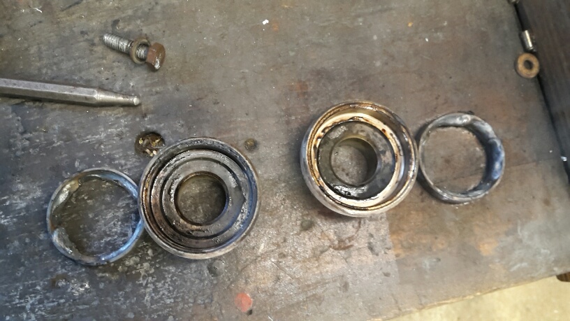

Zwischenstand: Das Lenkkopflager war auch noch hinich.
Die Schalen sind so gemacht mit dem Abzie´her keine Chance , mir is nichts anderes mehr eingefallen !
Sind 0,01 mm unrund ein Problem an der stelle ?

Beitragvon fleisspelz » Do 11 Mai, 2017 20:42
Empirisch: nein
Beiträge: 26636
Re: Tipps Eisensporty?
Beitragvon Lederclaus » Fr 12 Mai, 2017 12:18
Werkstoleranz sind 3/100mm. Also kein Problem...

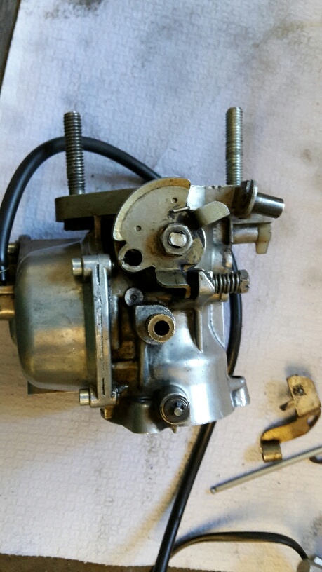

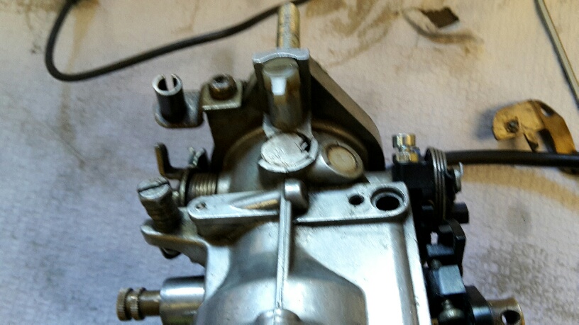

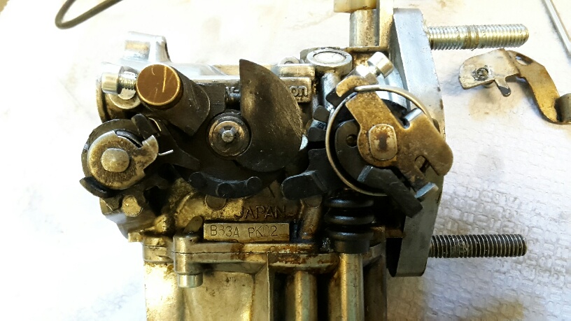

Der Keihin Vergaser den ich drauf habe hat keine Einstellschraube für die Beschleunigerpumpe, ich habe in das schon vorhandene Loch im Hebel eine M4 reingemacht um diese im einstellbar hub zu begrenzen, bin für jeden tipp dankbar.

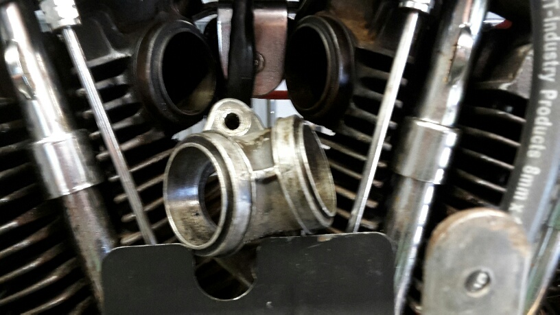

Du hast einen O-Ring Manifold und einen O Ring Anschluss an den Zylinderköpfen.

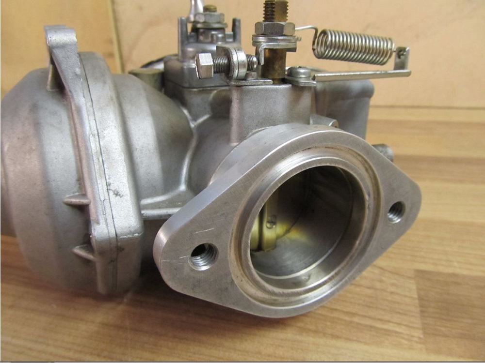

Dein Manifold sieht so aus:
Für "Rubberband" das würde so aussehen:
Den Keihin Vergaser haben wir bei meiner BigTwin grade rausgeworfen und durch einen CV Vergaser ersetzt, wie er an den Evo Modellen verbaut wurde. Das funktioniert auf Anhieb sehr viel besser. CV Vergaser habe ich noch. Oder auch einen Mikuni HSR42 ...
