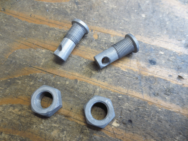

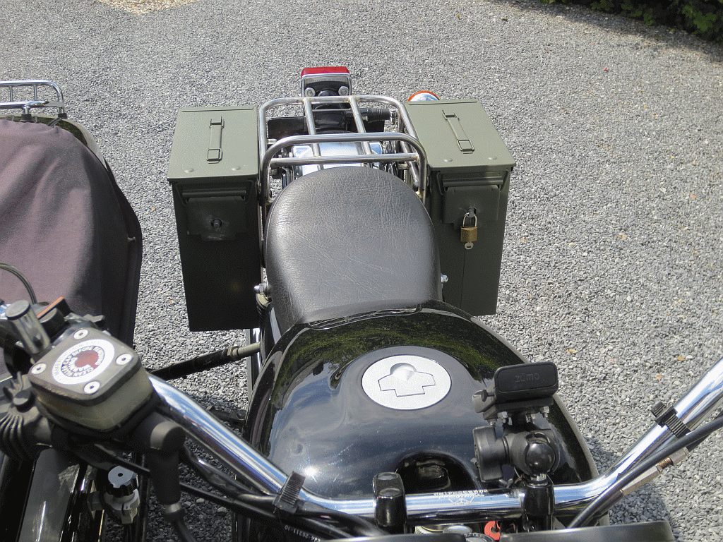

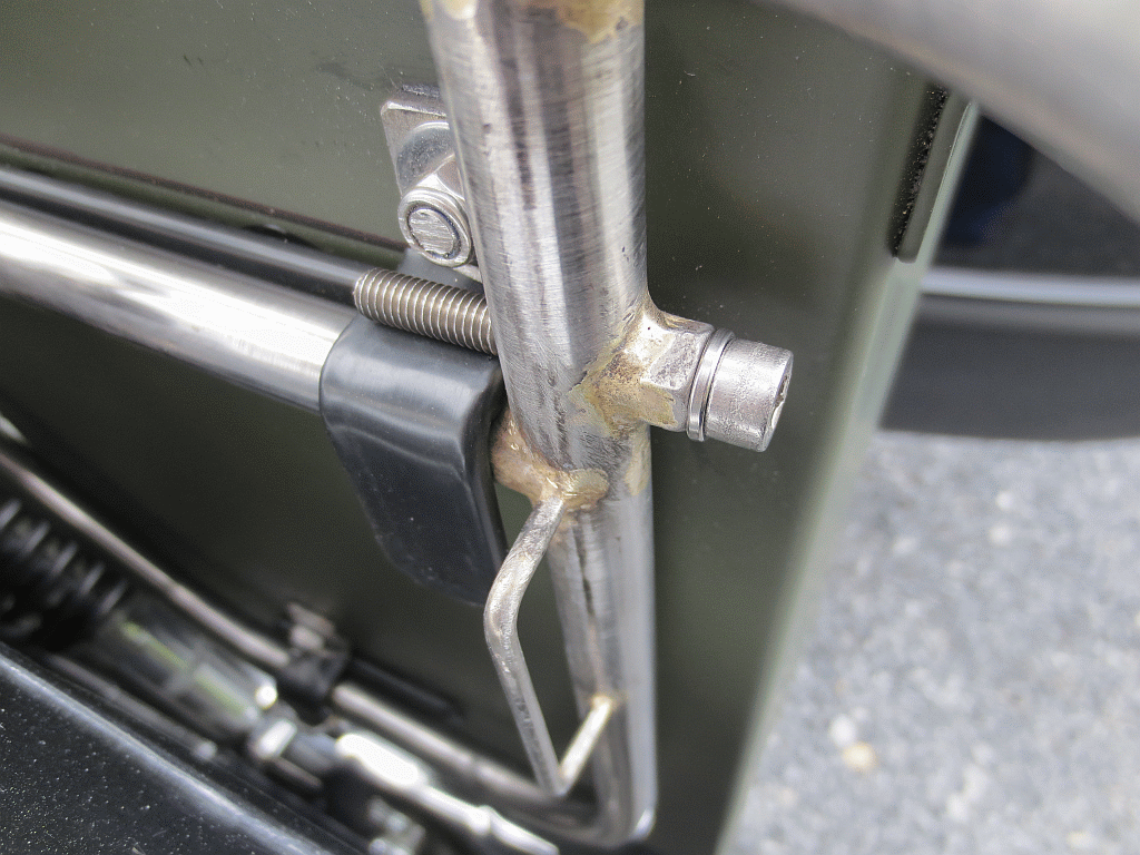

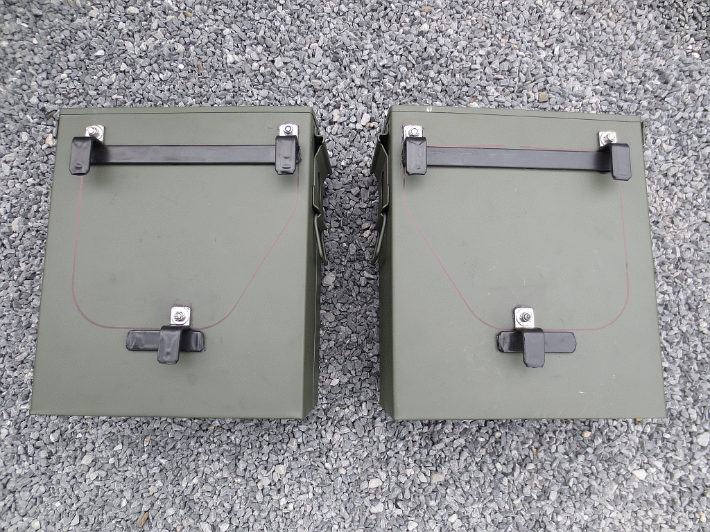

...so heute gings wieder ein wenig weiter. Als Koffer hab ich erstmal zwei PA60 Boxen hergenommen, etwas Luft hin zu größeren Kisten ist noch, sieht dann aber meiner Meinung nach schon recht klobig aus. Die mit Schrumpfschlauch überzogenen VA Haltewinkel waren schnell angebracht. Testweise einhängen, leicht korrigieren und ...passt. Dann noch aus WIG Draht ein paar Ösen angelötet, sind vielleicht hilfreich für'n Zurrgurt. An den Kisten ist leider keine Möglichkeit vorgesehen ein Schloß einzuhängen, also noch zwei Bolzen mit ner Bohrung für ein Vorhängeschloß gedreht und angeschraubt. Dann noch jeweils rechts und links über einem Haltewinkel eine Schraube als Aushängesicherung gesetzt. Jetzt fehlt eigentlich nur noch eine andere Lackierung, aber erst mal ne Runde fahren.
Haltewinkel
Aushängesicherung
Schloßbolzen
von hinten
von vorne

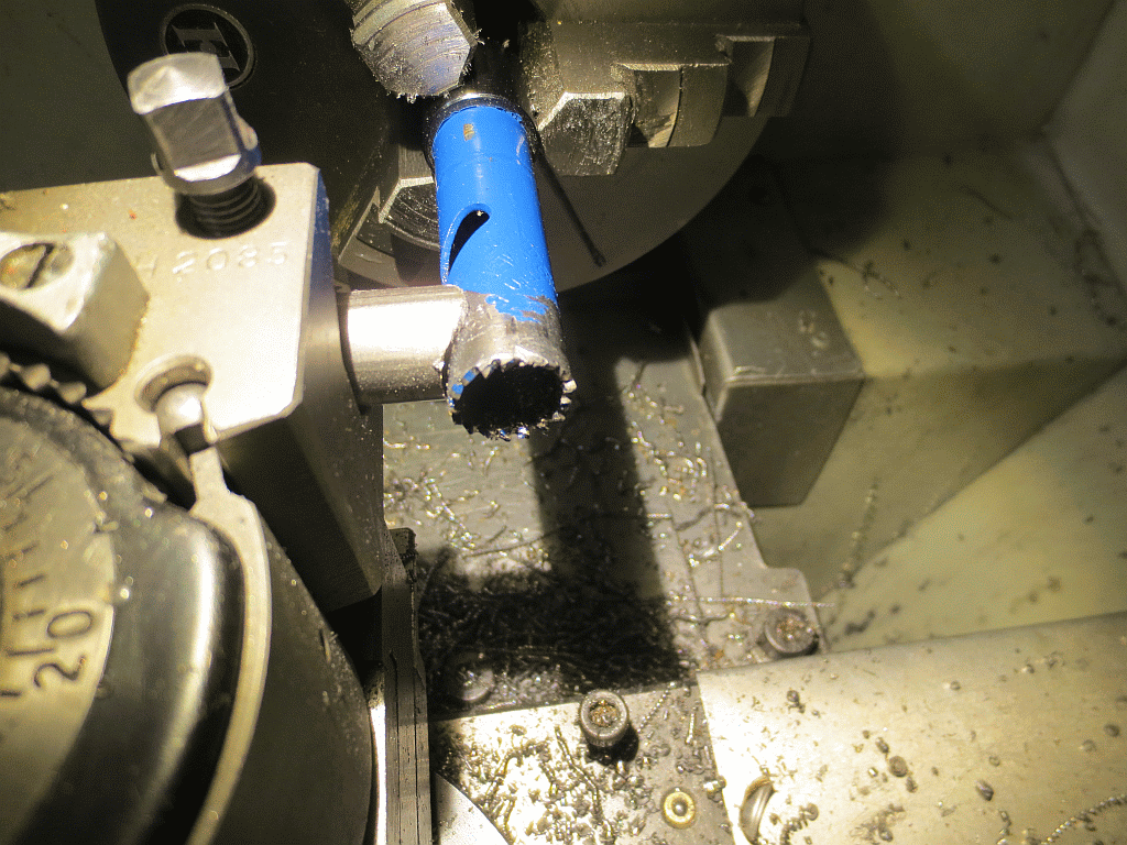

seehr schön find ich das. Und das Silbergelötet gefällt mir fast besser als mein geschweiße. Das es einen Bügel hintenrum braucht- glaub ich eigentlich nicht: Meine Packtaschenhalter sind komplett frei. Wie hast Du die Zwischenstreben an die Rundung angepasst?

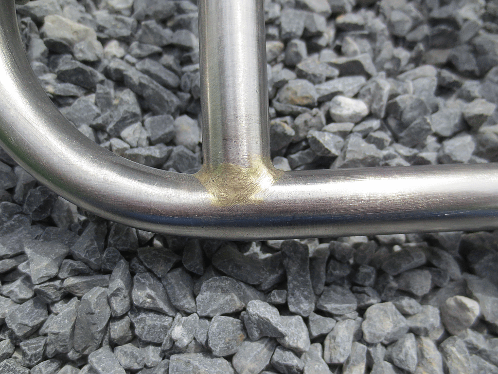

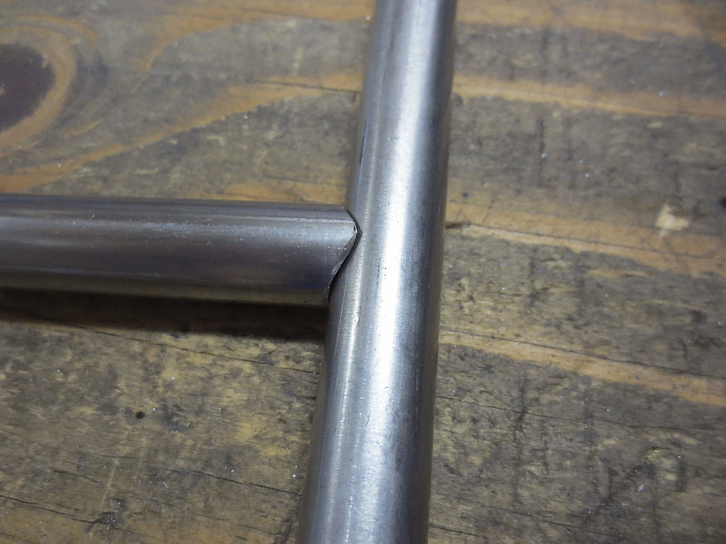

Hi Christoph, ich denke ich lass den Bügel auch erstmal weg. Die Verbindungstellen klinke ich immer mit einer 16er Bimetall Lochsäge auf der Drehbank aus, klappt ganz gut. Ich habe über die Jahre schon mehrere Träger, auch für die Solo gebaut, immer mit Silberhartlot. Bisher ist noch keine der Verbindung gebrochen, trotz teilweise recht heftigen Übergepäck. Klopf auf Holz.
Ausklinker
Verbindung
Hartlötstelle

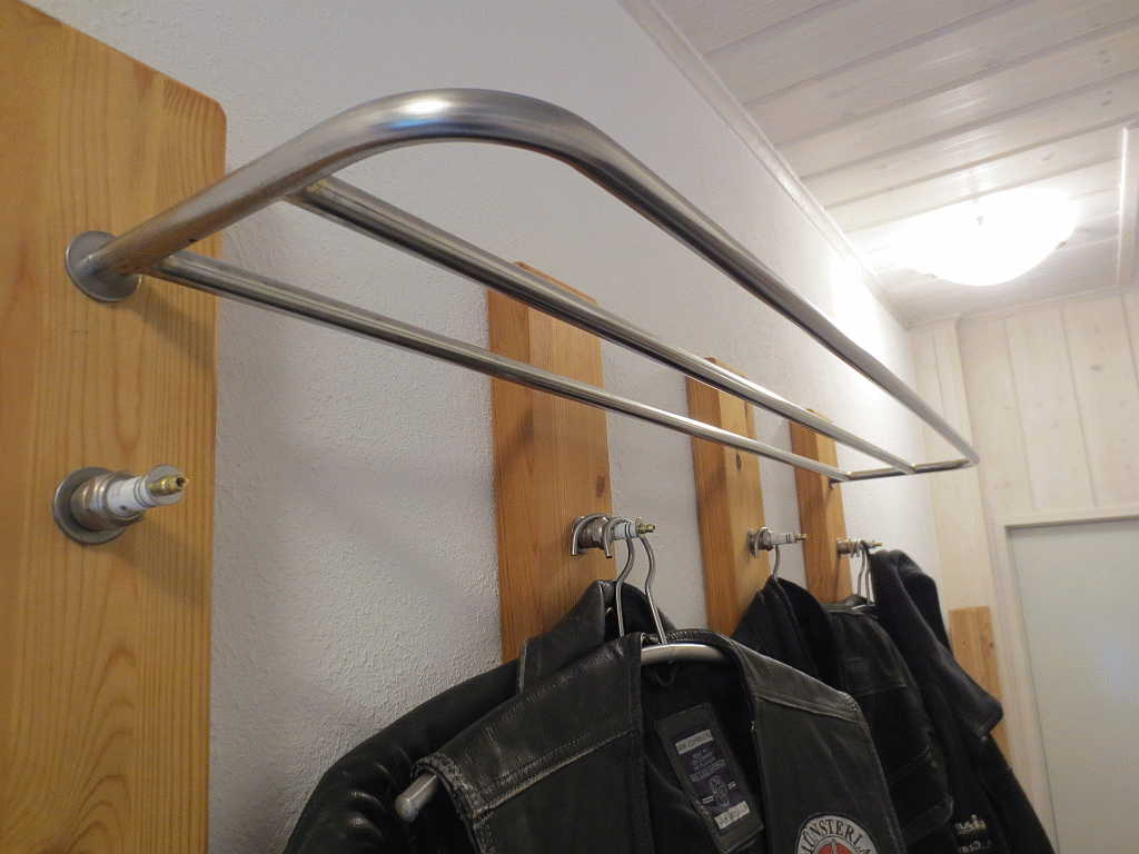

Anfang des Jahres hatte ich Zuhause einen kleineren Renovierungsumbau. Da ist dann auch eine extra Gaderobe für die Mopedklamotten bei rausgekommen, natürlich und damit es nicht langweilig wird ist da auch ein wenig VA Rohr dabei :floet:
