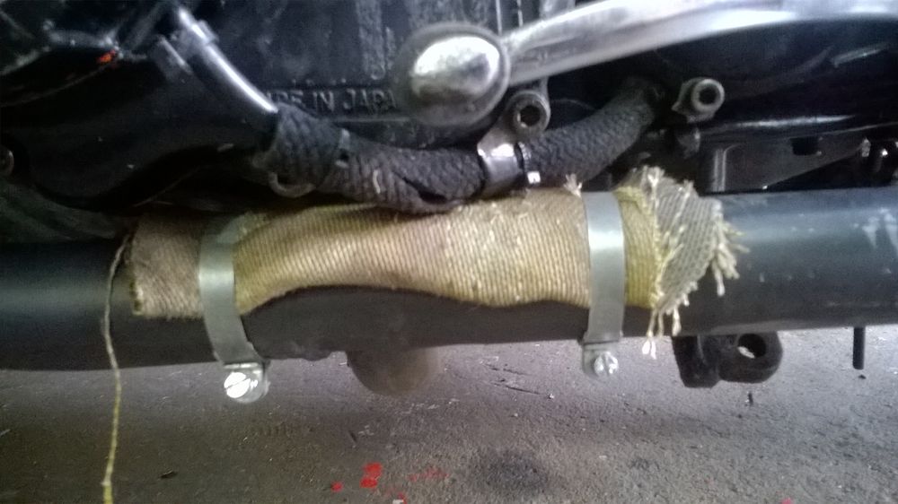

Noch eine Frage zur Lage der Lichtmaschinenkabel. Ich habe einen Schlauch drübergeschoben und den Krümmer mit Hitzeschutz versehen. Trotzdem vermute ich dass es den Kabeln zu warm wird. Aber ich weiß echt nicht wie ich die anders verlegen soll. Hat einer ein Bild von der originalen Lage?

Sa 02 Sep, 2017 18:02
Wenn der Tom nicht schneller ist, kann ich dir morgen ein Foto machen.
LG
Greg
