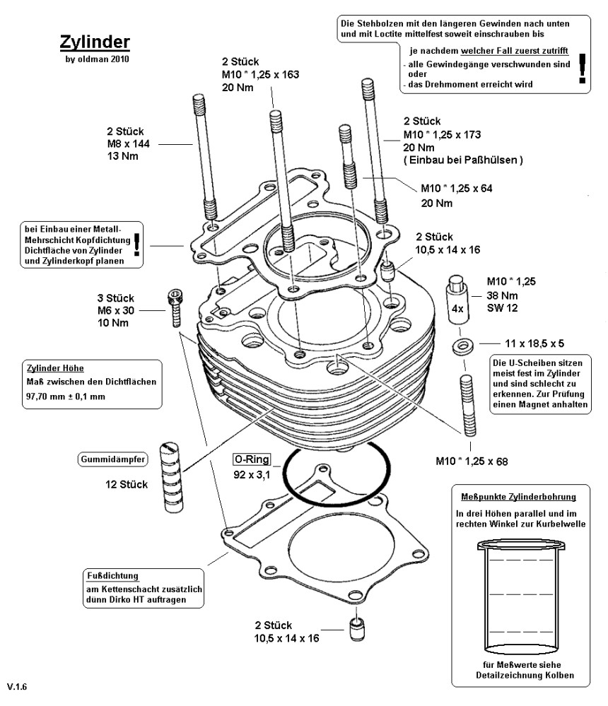

Die Zeichnung kenn ich ja, und komm mit der Information "4x4 Gummis" nicht klar.
Außerdem ist das bei der 48T nochmal anders, die hat zusätzliche Verstärkungsrippen.

Beitragvon Straßenschrauber » Mi 16 Aug, 2017 12:04
Warum nicht gleich die GUTEN Zeichnungen nehmen?
Die vom Peter (hier: SR oldman).
Immer aktuell: http://www.sr500.de/wbb3/thread.php?threadid=35600, leider kein empfehlenswertes Forum.

Beitragvon AIAndy » Mi 16 Aug, 2017 12:06
Straßenschrauber hat geschrieben:Die Zeichnung kenn ich ja, und komm mit der Information "4x4 Gummis" nicht klar.
Außerdem ist das bei der 48T nochmal anders, die hat zusätzliche Verstärkungsgrippen.
Auf der YAMI-Seite kannst du dir dein Modell raussuchen (Baujahr, dann Modell, dann Cylinder)
Auf dem Block vom KEDO sind 4 oder 5 Gummis. die trennst du in einzelne Teile und schiebst die Gummis zw. die Rippen (übereinander) die dämpfen zueinander die Vibrationen. Immer in die äßeren Ecken des Zylinders. Ich glaub nur der oberste und der unterste Zwischenraum bleibt leer. Ansonsten passt die Anzahl der Gummistopeln genau.

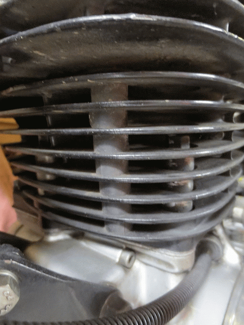

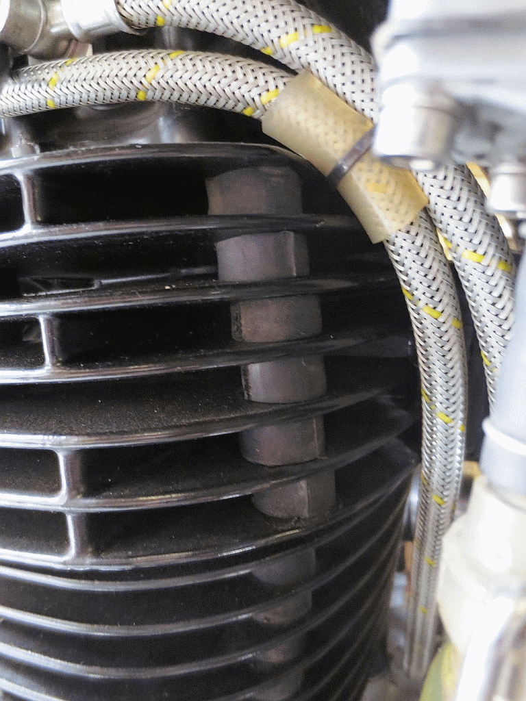

Beitragvon SR oldman » Mi 16 Aug, 2017 16:44
Von den Gummidämpfer können beim Zylinder jeweils 7 Stück vorne und hinten Links zwischen die Kühlrippen eingesetzt werden. Beim Zylinderkopf sind es jeweils 6 Stück, wobei die späteren Köpfe ab Bj. 91/92 die verstärkten Rippen haben. Da muss man(n) eben entscheiden ob oder ob nicht. Ein paar Dämpfer mehr schaden jedenfalls nicht.
...aber erstmal Bilders

Beitragvon SR oldman » Mi 16 Aug, 2017 16:50
...so und hier die angepassten Zeichnungen.
