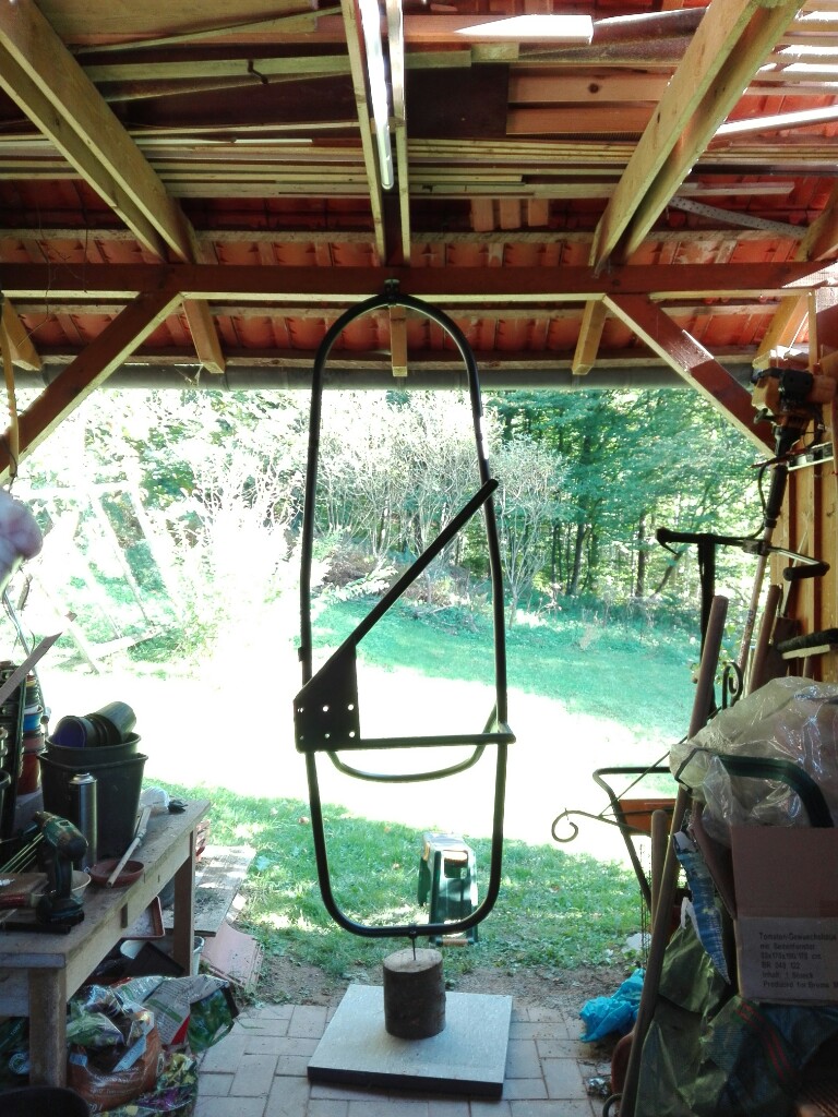

Jetzt hat's geklappt!
Recht warm, recht trocken, relativ bzw phasenweise windstill, und zwei Drehpunkte gefunden. :smt023
Ist zwar am Thema der Überschrift vorbei, weil preiswerter 1-K-Lack, aber besser wird's dieses Jahr nicht mehr und hat einen passablen Rostschutz in frischem, freundlichen Herbstschwarz (matt). :check:

Das mit dem 2K-Klarlack ist interessant. Rahmen ist gerade noch nicht verbaut, könnte ich noch drüber sprühen. :gruebel: (bei gutem Wetter :-| )
@Arne: Kannst Du Angaben zum Materialverbrauch machen? Und vertragen sich die Materialien problemlos?
@Karsten: Danke für den Tipp, habe am Montag meine Vorräte an schwarzem Lack bei "Action" wieder aufgefüllt. Mal sehen, wie das Zeugs so ist. btw. ziemlich viel los in dem Laden.
