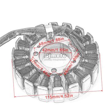

motorang hat geschrieben:Grad gemessen: 116 mm.
Der Stator der Yamaha YZF R1 2002-2003 könnte passen.
400Watt!
Für die Zündung müßte man sich was überlegen, es gibt dann ja keine Impuls- und Ladespulen mehr im Stator.
Stator Yamaha YZF R1 2002-2003.jpg (21.94 KiB) 5052-mal betrachtet
Re: Alternative Lichtmaschine SR500
Di 05 Nov, 2019 17:01
2 Magnete in den Rotor (soeinen hab ich noch), Hallgeber auf den Stator und dann die Zyndbox der Boschianer dran.
Mit dem Trick nur jede 2. Zyndung nach dem definierten Ankick auszulösen, wird die Box so wenig Strom verbrauchen, daß bei angemachtem Licht die Lima ohne Akku genug Strom bringt, um einen knackigen Funken zu generieren. Das Kabel vom Hallgeber zur Box muss twisted sein und es muss 2x5kOhm in der Zyndleitung von der Rollerzyndspule zur Kerze sein , sonst steigt die Box aus. Alles schon ausprobiert und der Limatester2 steht bei mir im Keller.
Di 05 Nov, 2019 17:09
Ich würde es anders machen:
Blechstreifen auf 40 Grad Länge auf den Rotor, außen ein Pickup (Spule), Zündbox von ignitech.
Bewährte Technik.
viewtopic.php?f=3&t=15338&p=315750&hilit=Lobe#p315750 und folgende.
Dazu ein Unterdruck- oder Drosselklappensensor, und alle Gründe für eine 720Grad-Zündung entfallen.
Regler besser auch neu, MosFET.
Wohin mit den 400 Watt? Tauchsieder im Öl?
Winterfahrer haben da ja weniger Probleme.
Aber wenn die 400 Wattnicht verbraucht werden, gehen die über den Regler (daher besser MosFET) wieder in die Spulen.
Können die das ab?
