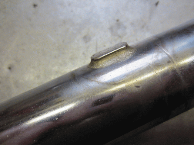

...so Probelötung erledigt, die gepunkteten Stellen obenauf habe ich direkt mit verschlossen.
Gruss

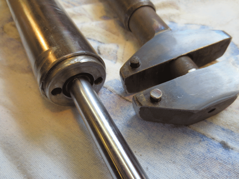

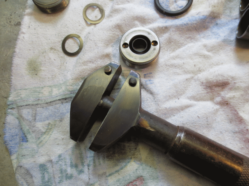

Der größte Knackpunkt ist das rausdrehen der Verschlußschraube, das Teil sitzt bombenfest. Mit einem normalen Stirnlochschlüssel war da bei meinem zweiten Dämpferpaar nix zu machen. Nach Behirnungspause habe ich einen alten "Franzosen" aus der Grabbelkiste passend umbebaut. Damit und zusätzlich noch ein wenig mit der Heißluftpistole vorwärmen gings dann gut von der Hand. Alle Schrauben heile und nix vergnaddelt.
