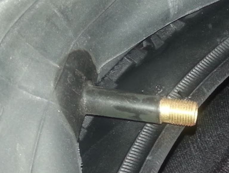

Ich denke wir sind uns aber einig, dass jedenfalls die Mutter auf dem Ventil NICHT dazu verwendet werden soll, das Ventil fest an der Felge zu verschrauben.
Da sind sich anscheinend auch die Hersteller alle einig.
Übrigens hab ich jetzt öfter mal Schläuche fürs Fahrradl gehabt, wo das Gewinde garnicht bis zum Schlauch runter ging, sondern nur am OBEREN ENDE des Ventilschafts ein Gewinde war. Der untere Teil war gummiert. Da war ein kontern gegen die Felge schlicht nicht möglich.
http://www.rund-ums-rad.info/wp-content ... ventil.jpg
Re: Reifen-Schlauch-Ventile Montageanleitung
Beitragvon KNEPTA » Fr 23 Mär, 2018 16:08
Der dicke Crossschlauch im Hinterrad der Knepta hat ein ähnliches Ventil. Das Gewinde ist grad so lang daß das Ventilkapperl drauf geht. Kwasi wie die Ventile der Schlauchlosreifen und die aufvulkanisierbaren Rep-Ventile.
