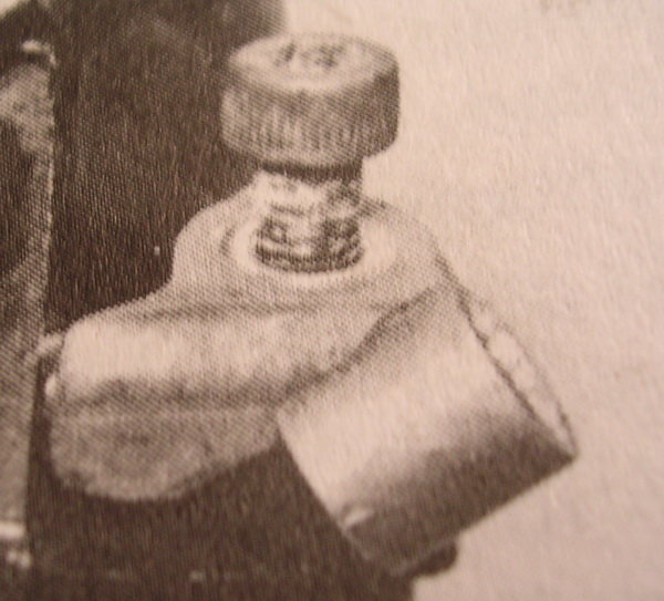

Der Aussenzug des Deko ist einstellbar und das Widerlager am Kopf sollte richtigrum montiert sein.
Das Widerlager sollte so aussehen:
Wenn das stimmt, die Verstellung auseinander drehen.
Irgendwann öffnet das A-Ventil.
Wenig reicht um den Motor kraftfrei in den Startpunkt zu bringen.
Andersrum z.B. bei neu geschliffenen Tuningnocken ists problematischer weil dann der Aussenzug meist gekürzt werden muss, sonst hats keine Kompression.
